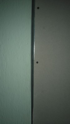

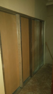

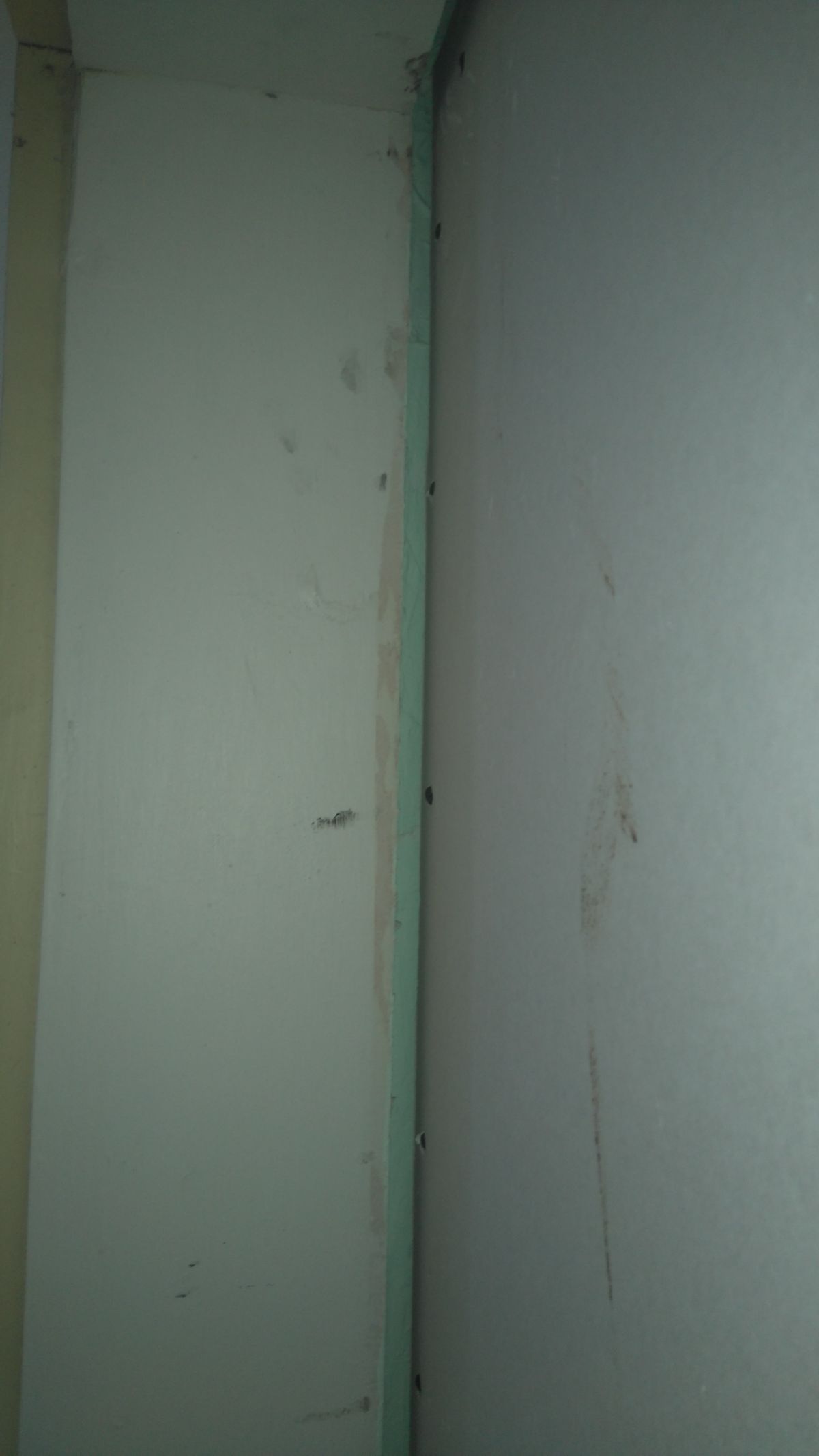

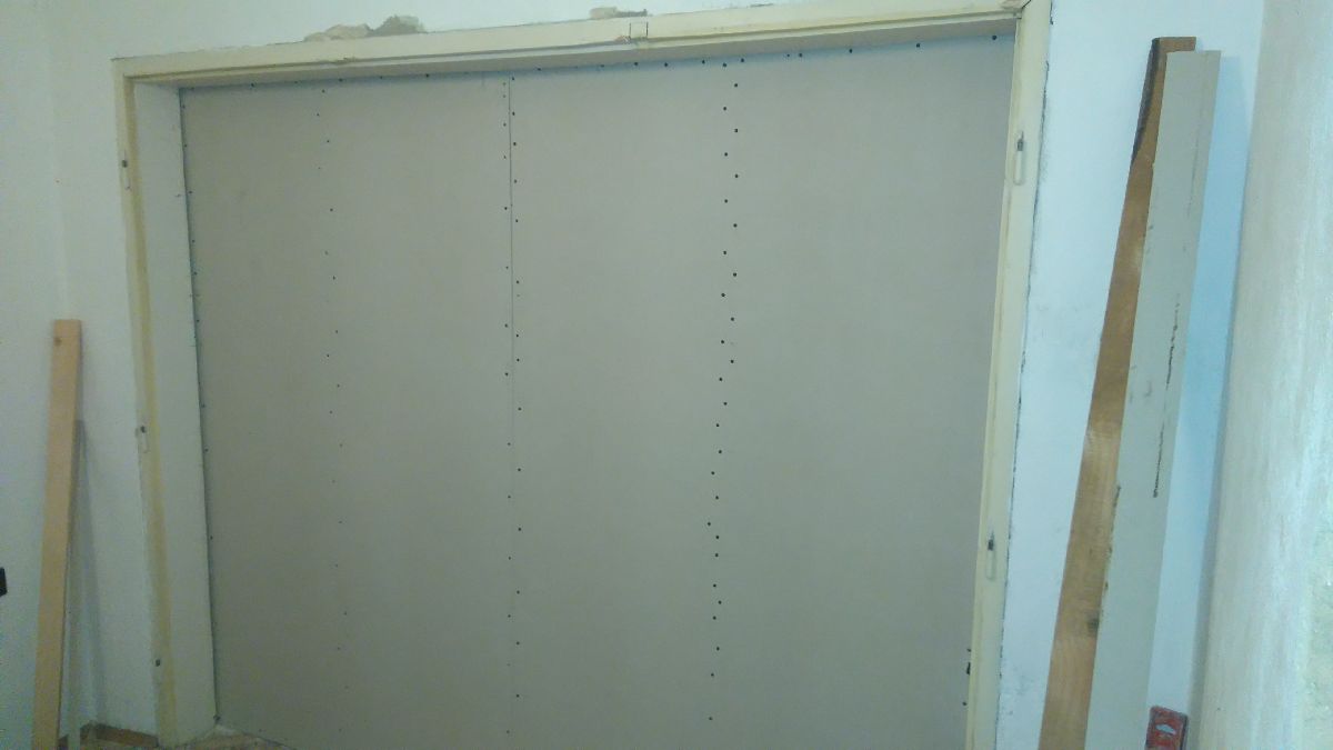

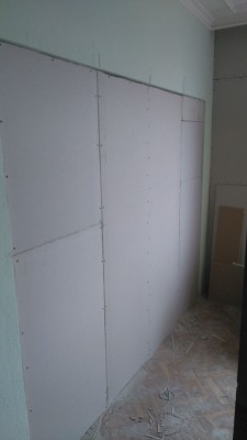

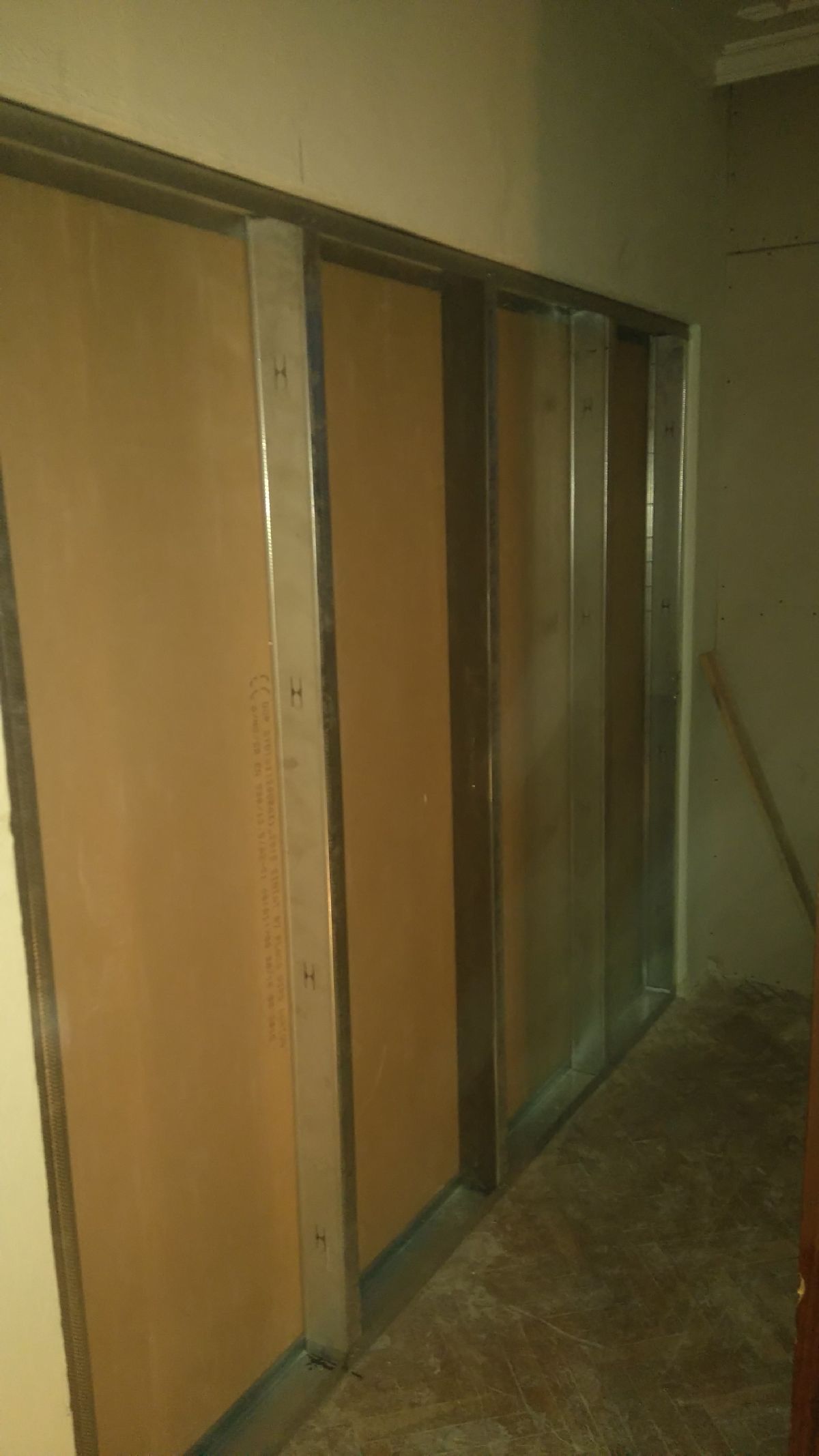

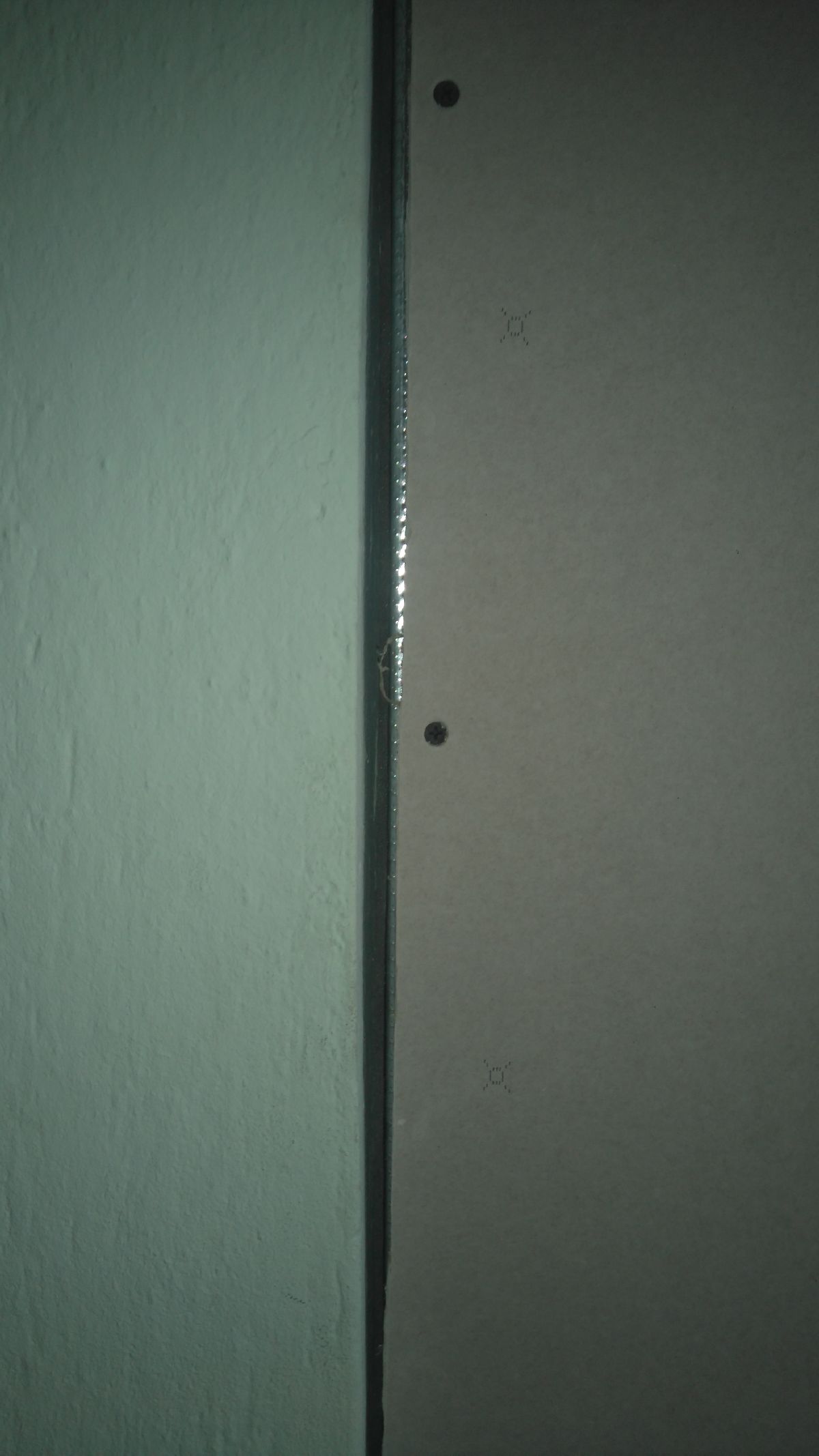

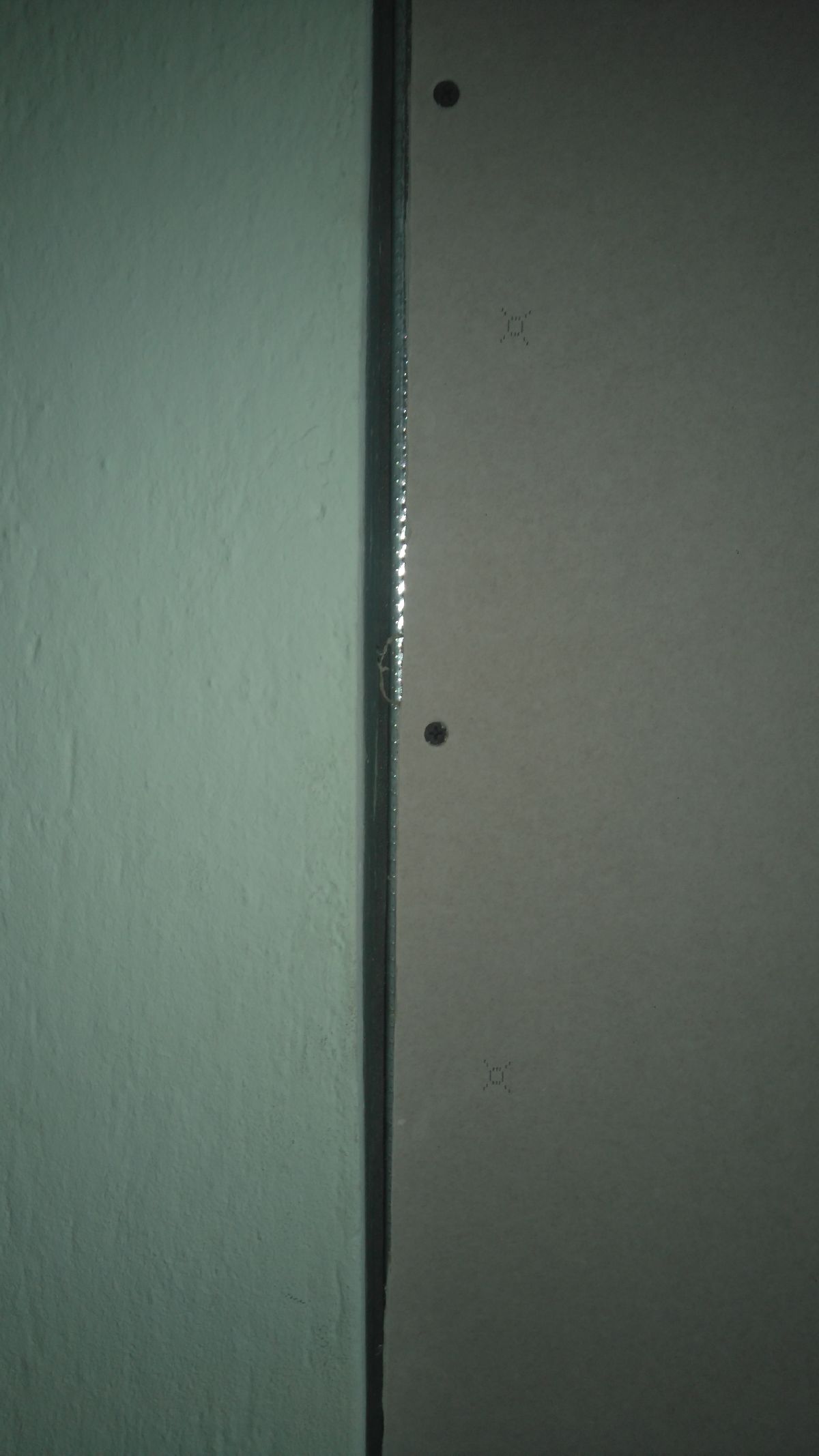

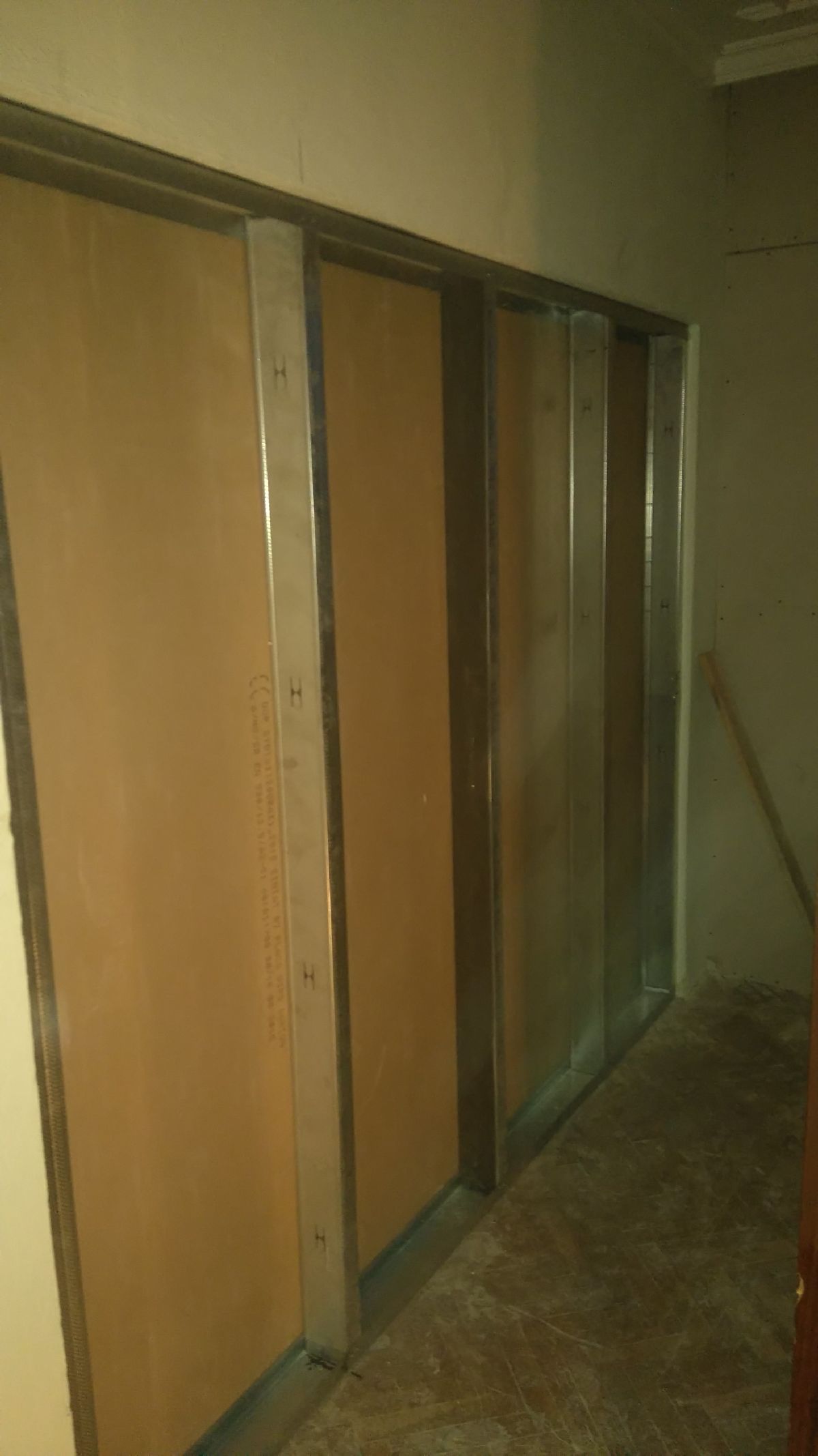

[img]Здравейте пичове справих се със стената, но направих една грешка, трябваше да хвана крайните CW профили към стената с дюбели, а не го направих само им сложих антивибрационни ленти и останаха фуги по 2-3мм и оттам мисля, че се чува като пусна музиката в другата стая не че е фатално имам още 18см на гърба на стената за пълнене и мисля да сложа и каменна вата 10см за сега съм го направил с 10см профили магнум на кнауф, изолационни ленти на окрачващите профили от едната страна.. остана да сложа 2рия слой картон, но първо ще запълня фугите с фугопълнител и мрежа ... Сега ще прикача и снимки и се чудя какво да ги правя тези малки фуги то друго освен да ги пълня с фугопълнителя не ми остава а и на гърба на стената съм оставил касата на порталната врата и м/у касата и картона има 1см и там мисля да запълня с фугопълнител.,Моля който има идей да ги споделя :)Поздрави.

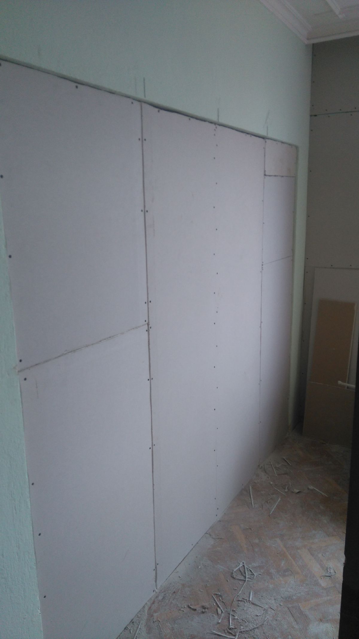

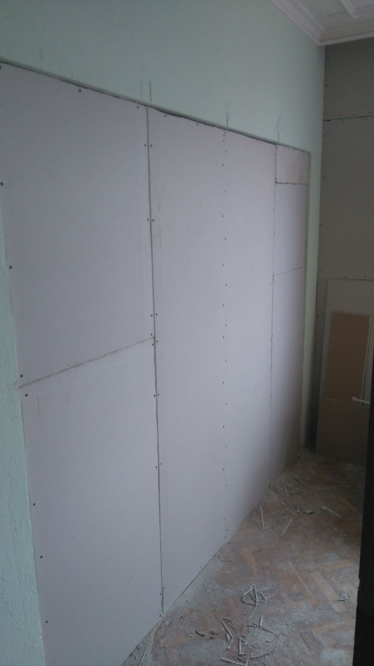

Остава да запълня фугите и да сложа втория слой картон като втория слой ще е от цели листи.

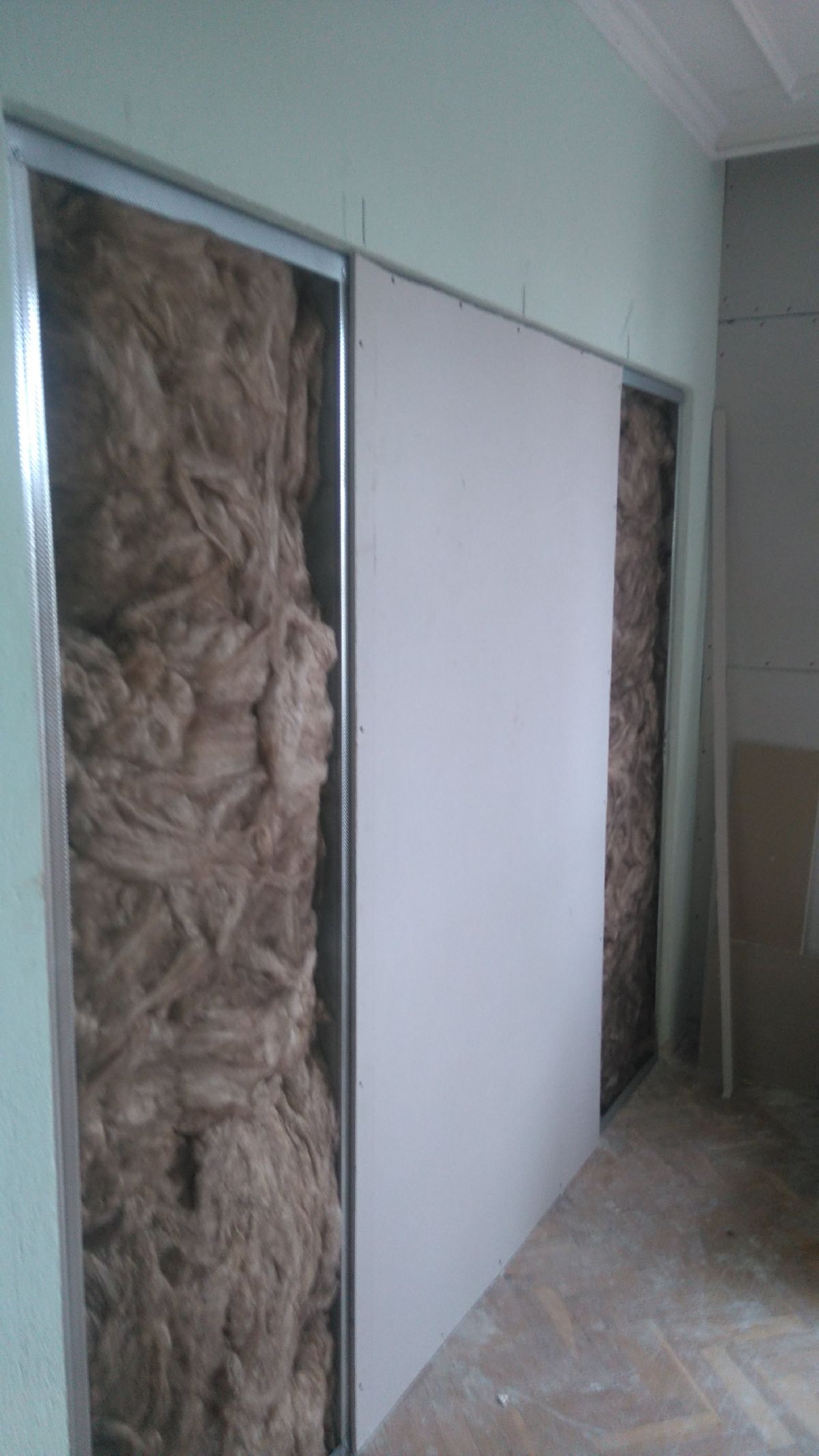

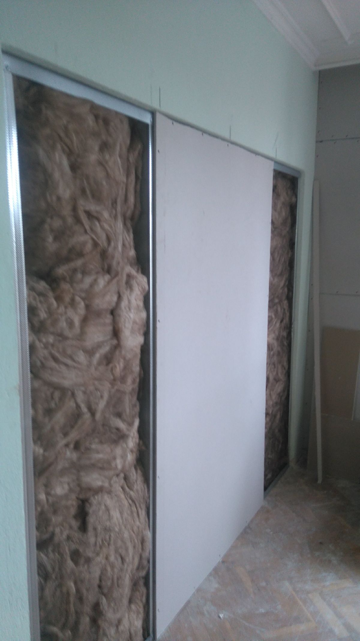

Здравейте отново искам да попитам нещо след като направих преградната стена и сложих в нея 10см Екорол минерална вата на кнауф имма проблем немога да стоя много много в стаята появи ми се някъква кашлица която не спира а като изляза от стаята и се оправя та вариантите са няколко или власинките на въпросната вата да преминават през картона което ми се струва странно и нелогично или да има още власинки в самата стая тъй като ватата стоеше там а иначе слагах ватата с маска очила и ръкавици ..
Запълнил съм фугите и от към моята страна на спалнята стената с картон е единична мислех да правя втори слой от каменна вата 10см + картон и се чудя след като го направя това да направя и една стеничка с утонг 5см не искам да ми проникват тези вати в спалнята
Някой да е имал подобен проблем?Поздрави. :)
Е чак толкова силно проникваща тая вата, бетер вода. Или не си почистил добре стаята или имаш реакция към нещо друго. Някоя съставка на лепило, шпакловка, нещо такова

Ами сега изкарах всичко от стаята и ще видя какво ще излезе.. И аз имам опит с дихателните алергий :)))ПОздрави.
Прахосмук на всичко и моп на пода....
