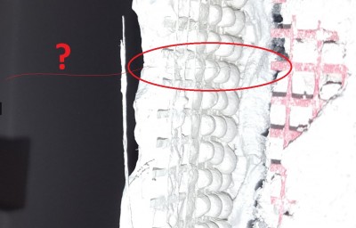

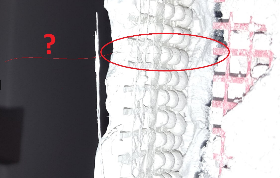

Искам да попитам за мене си, щото нещо не ми стига фантазията. Може ли да се каже, че това е все едно "напречен разрез" на такава пукнатина? Изглежда като да е през ТИ, та чак да самата тухла? Ако не е, загледай (снимай) точно в отвора за някоя врата дето свършва някоя пукнатина - колко е дълбока.

Ето снимка
https://imageshack.com/i/pngeQG9Sj
Пукнатината се вижда че преминава през слоя на горната мрежа и продължава надолу към втората мрежа, която е в първата шпакловка след стиропора.
Сега съм оставил навсякъде добре да изсъхне, преди да правя каквото и да е. Образуването на нови пукнатини почти спря, но явно му трябва още време.
От около седмица съм оставил 2 климатика да работят, настроени на 25*С ... да топлят и изсушават въздуха.
Вероятно не е трябвало да ги пускам въобще, ... но имаше няколко пукнатини още преди да ги сложа на стената и майстора не държеше да ги видя ... Сега си обяснявам защо слагаше фибърна лента и шпакловаше върху вече шпаклованото.
При следващото отиване до къщата ще разчопля повече и ще направя снимка на нещо като разрез на цепнатината и да видя дали стига до стиропора.

ПП/ Ето още една снимка, дано може да се разбере нещо повече от нея.

Има развитие по темата.
Исках да запозная майстора, че отварянето на нови пукнатини намаля. Но при всяко следващо ходене до къщата виждам нови, макар и доста по-малко.И да го питам, дали това се дължи на остатъчната влага в долните слоеве ... и още колко трябва да се изчака.
Обаче той ме изненада с предложението да оправи проблема до преди Коледа, като мине всички стени и тавани с Фуген Фюлер ... боядисва и предава обекта.
Каза, че причината за напукването е, че е започнал полагането на шпакловката като първо е опънал мрежата върху стената и започнал да нанася шпакловка върху мрежата ... а трябвало да има шпакловка и под нея.

На мен ми се струва, че с форсиране на сушенето е станала белята. При това положение не е редно да се вменява вина на майстора. Явно и на него това му се случва за първи път и е ползвал жокер "обади се на приятел". Ментора му е казал ... че е допуснал грешка. И на мен не ми звучи логично като на infomar. Просто става по-лесно като си дръпнал една ръка теракол, с шпаклата само да притиснеш леко мрежата в него. Това е от мен
