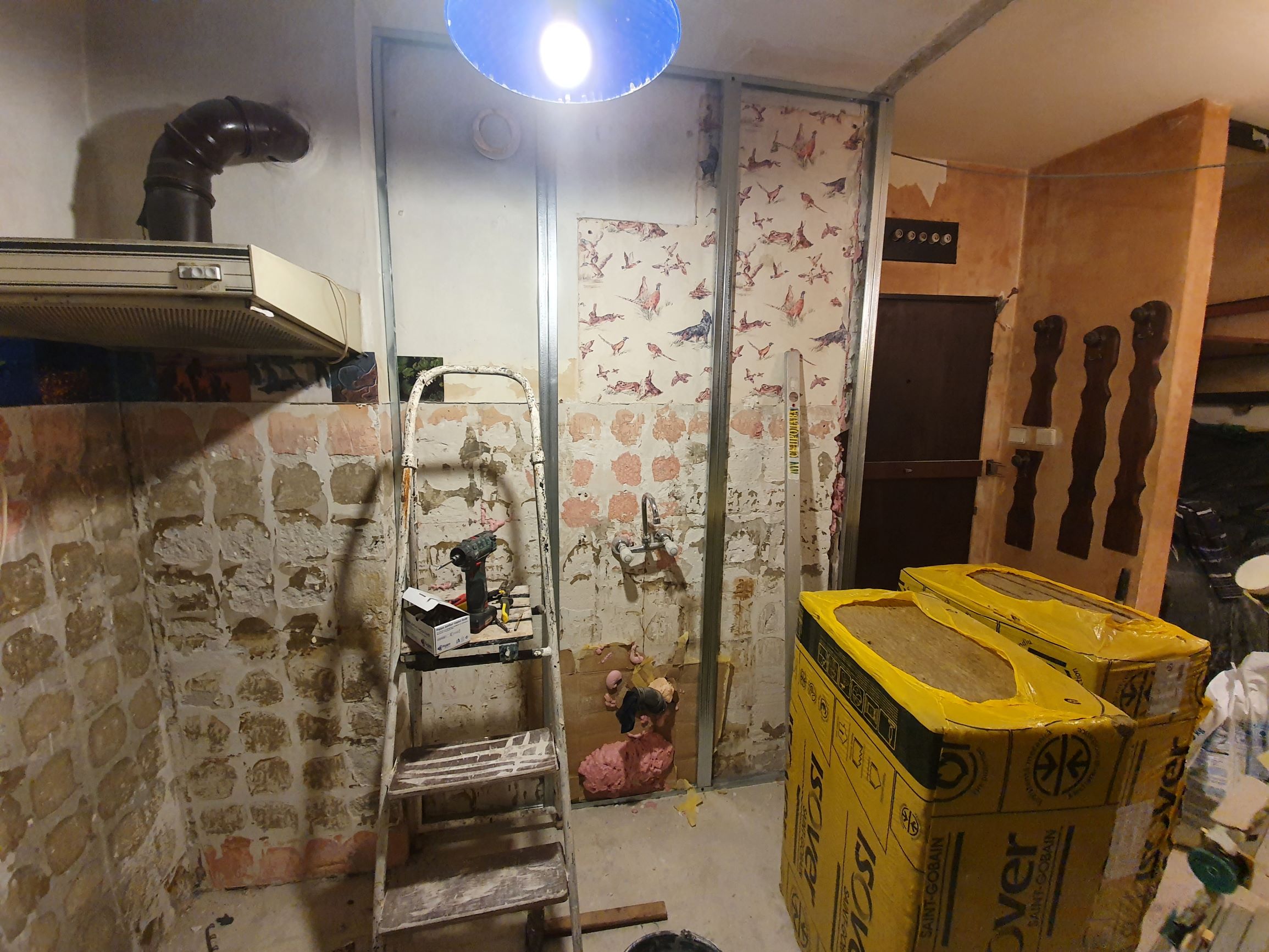

Тази седмица се захващам с къртенето и реших да направя картон с конструкция на тази стена !
Така ще стане най-бързо и най-безболезнено. Харесва ми идеята да я направя на ново ,но ще стане доста по-сложно и летящите неща в шахтата от 10-тия етаж може да направят големи поразии.
Ще търся минимална загуба на пространство ,но това ще го покаже нивелира след бутане на кухнята
Чудя се какво да сложа между картона и стената? Дали да е фибран или нещо друго? Иска ми се да има минимална защита срещу влага ,че не знам какво може да се случи в тия шахти. Течението вътре е брутално и влагата съхне за норматив ,но все пак..

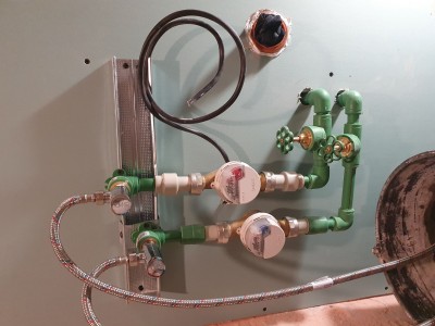

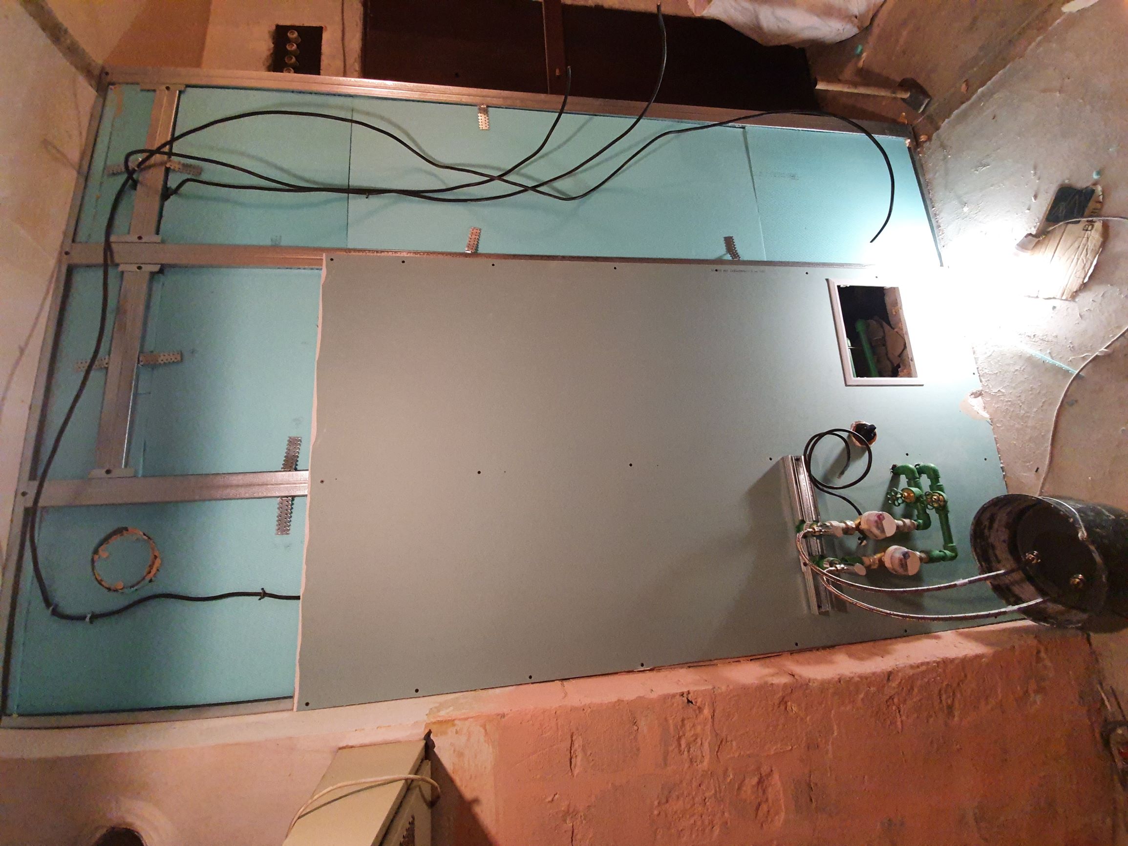

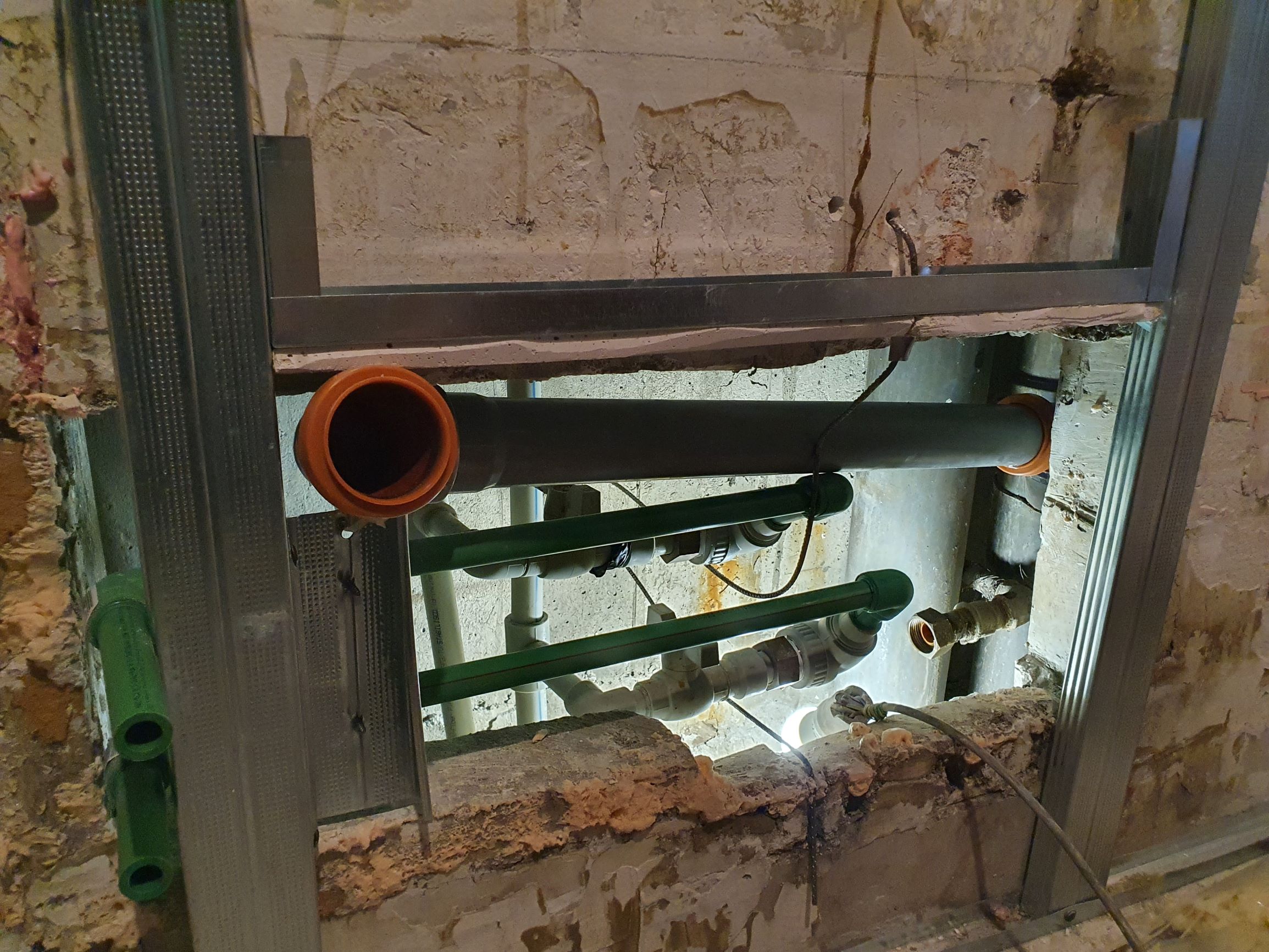

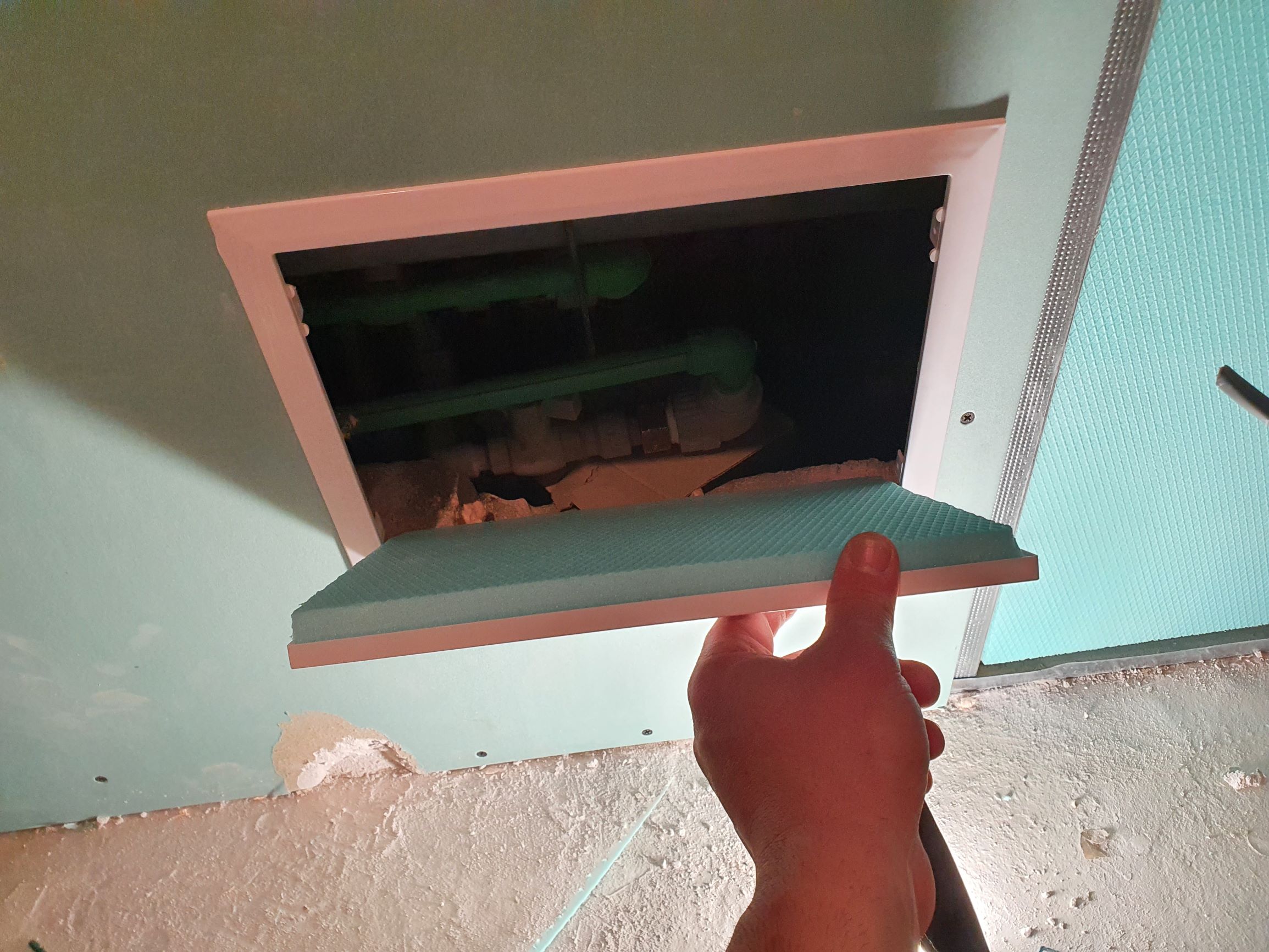

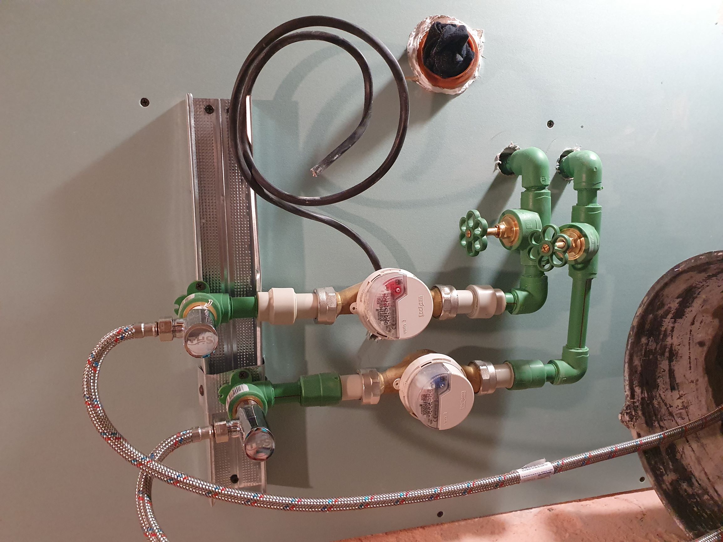

За да не оставям темата с отворен край, ще споделя малко от ремонта.
Направихме конструкция захваната за пода и тавана. Хоризонталните 2 профила горе са за захващане на шкафовете на кухнята. Така ще съм по-спокоен ,че са здраво захванати
След като знам че шкафовете са до тавана ,а за тях се оставя 20-23мм от тавана + 10см надолу = разстоянието където ще се дупчи
В моя случай трябваше да сметна и колко ще падне тавана надолу ,но не беше проблем . Наредих фибран зад картона ,а новия таван е захванат върху конструкцията. CD профила в края е и целия с пяна отзад ,защото 30 сантиметровата странична стена (също гипсова) влиза навътре в горния край и се получава добра разлика ,но страницата на кухнята ще ходи до края и ще покрие тази нередност.
Качвам 3-4 снимки за цвят
п.с Ест. знам точно къде се намира всеки кабел, сглобка и т.н. Всичко се снима с точни размери
