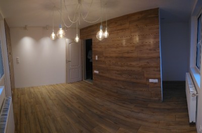

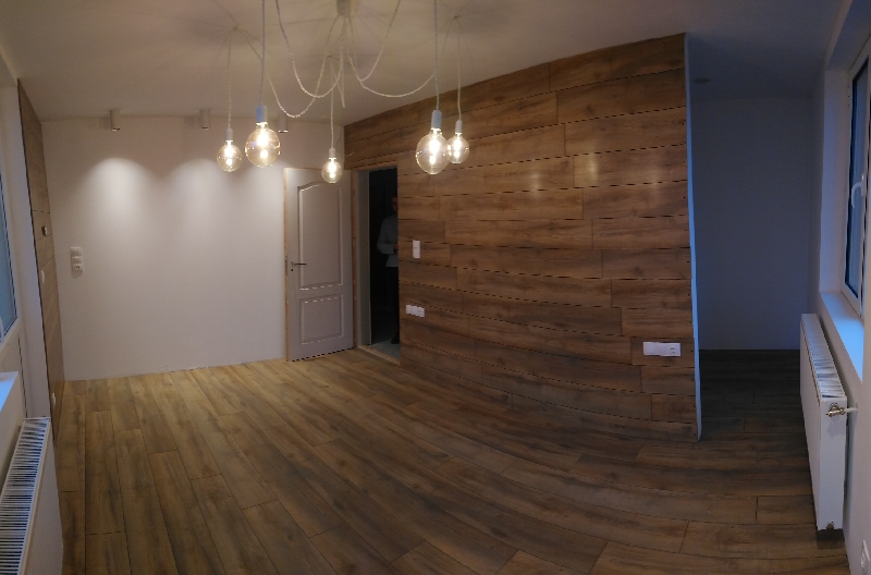

И аз направих една стена с ламинат. Стана супер. Ламинат го купих от магазина в който беше най на промоция, лепих го с лепило което купих от селския строителен магазин. Мога да им спомена имената и на двата, ама не си струва.
За десет квадрата ламинат похарчи 11 туби монтажно лепило, ама може да съм смотаняк, де да знам.

чет фев 25, 2021 5:30 pmradius написа: Е ти си дал повече за лепилотоАбе горе доле така се получи, ама нали гледам все да стане здраво. Пък както казах, може и да съм смотаняк. Полюлея на тавана не го гледайте, тъй беше пробната сглобка с насукан мостовак, вече е с правилния кабел, правилните фасунги, правилната розетка...![]()
