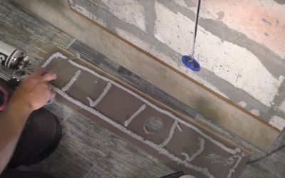

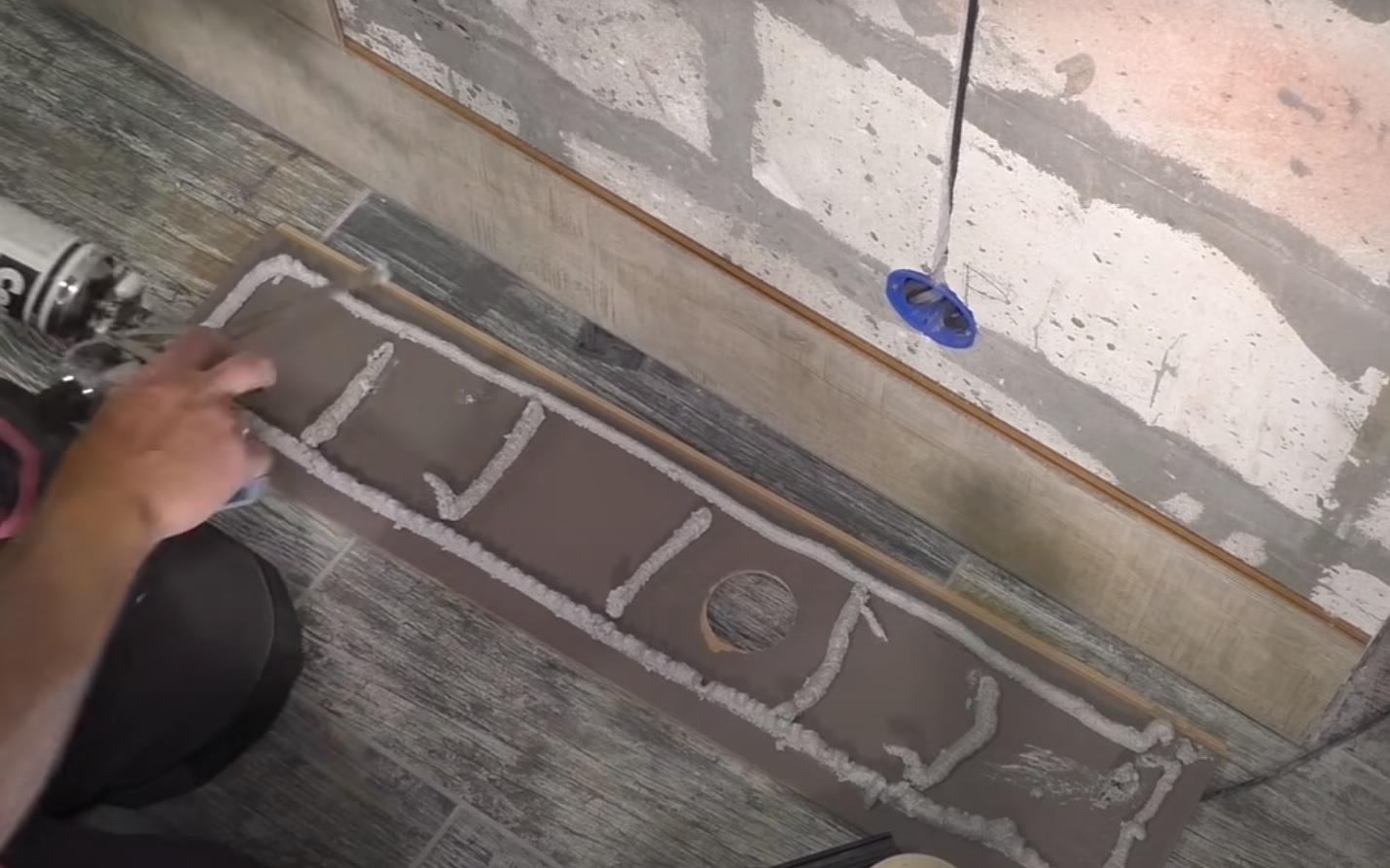

Този който аз лепих от снимката по горе беше същия, със същата сглобка. До отворя на врата се справя сам, там ширината беше 240 см и не беше особенно трудно. Сглобявам целия ред на пода, мажа силикон и внимателно го вдигам на стената. След като стигнах над отвора на врата вече си трябваше втори човек, едно защото редовете станаха по дълги, второ защото си стана и високо.
Аз долу почвах с рязани парчета, така че най горното да си остане цяло.
