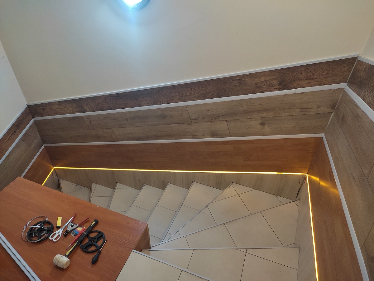

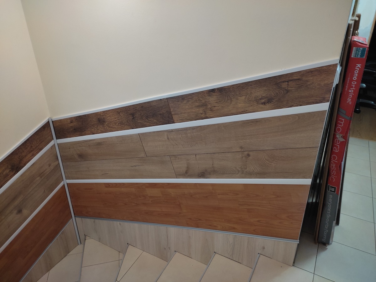

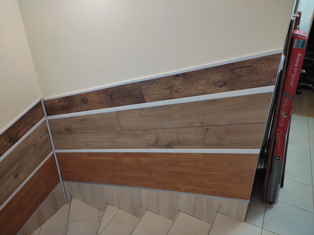

Не е точно по темата, но понеже така и не успях да намеря ламината, който си представях, накрая малко смених подхода.
Остава да направя някои проби за да избера точния цвят, както и да помисля има ли нужда от рамка около ламперията

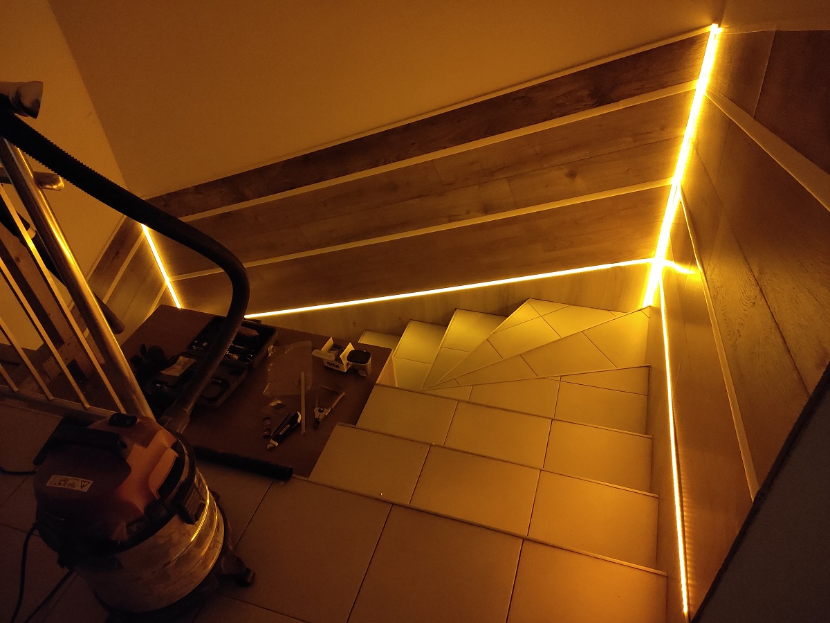

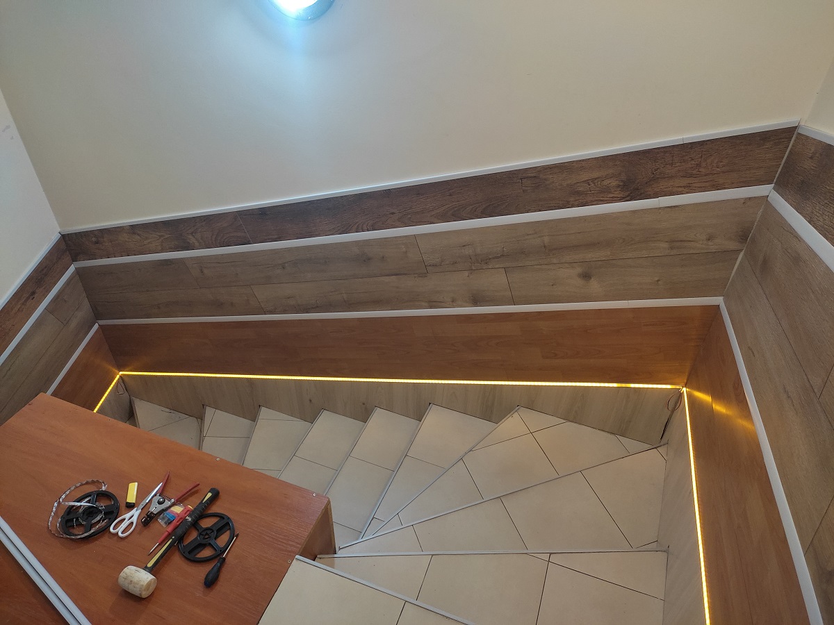

По-скоро потрес, отколкото въпрос.
Вчера реших да фугирам новото творение със силикон и минах през "Практикер" да напазаря "фугиращ силикон за паркет" и шпатулки за силикон.
След като изгледах 23 клипчета в Ютуба как се фугира най-бързо и лесно се метнах. Отрязах човката на флакона по предписания начин, приготвих фъскало със сапунена вода и го запуках. Получи се повече от прилично и го напръсках със сапунената вода, за да обера излишния силикон и да го загладя.
И о чудо! Силикона се кашна и се разтече. Стана "цапано дупе с тиква" Един час си играх след това да чистя да бърша и да дооправям с пръст.
Та въпроса ми е силикона ли не е правилен, сапуна ли или аз не ставам за нищо?
