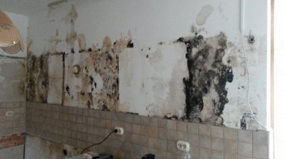

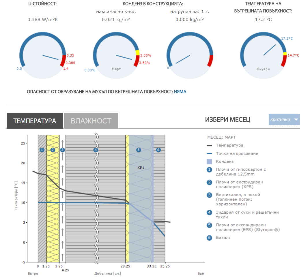

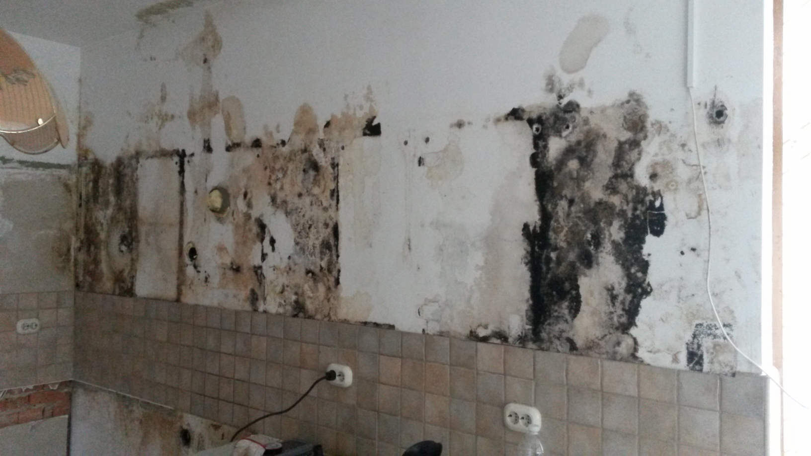

Мавруда К. Мерловска написа:Ужас, аз ли съм тъпа или нарочно така ми пишете.Мен лично ме подведе с факта, че ползваш Калкулатора, термокамера, което предполага компетентност над средните представи и боравене с основните понятия. Не е съществен проблем, когато е известно - всичко може да се изложи и по-просто, но е по-дълго.
Тук, като статистика, за колежките сме по-старателни.
Проблемът е, че (аз поне) нямам цялостна представа за това помещение и все още гадая.
Отделно се очертават "нестандартни" и проблемни импровизации, като ВиК на външна стена, например.
Вероятно ще е най-добре специалист да погледне на место, че ти доста спестяваш инфо и "хвърляме боб".
Лично бих продължил участието си само при цялостно описание на помещението вътрешно и външно, включително ВиК, отопление, прилежащи стрехи, водостоци, евентуални скатове на покрив, тераси, фуги по фасадите и т.н., подобни проблеми в съседните помещения.
Засега, по-вероятно остава първоначалното ми мнение за теч, просмукване на вода отнякъде и подобни.
