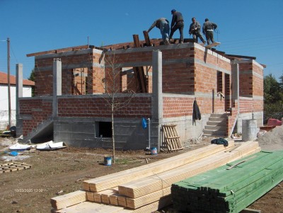

Строи се по два начина по принцип .
1 Скелет от бетон и после се зида .
2 Първо се зида и после се залива бетона.
Тази къща е зидана по втория начин и 100% и липсват железа ,пояси и добра основна плоча с пояси .
Пукнатиние си показват точно това.
Потърси специалисти за да ти определят на какво ниво е ,,проблема'' и тогава да решиш как да постъпиш,но в никакъв случай гипсокартон.Това е все едно да лекуваме една рана повърхностно без да се интересуваме какво става под раната.
Поразгледай сайта на Хилти има доста информация за такива случай.
