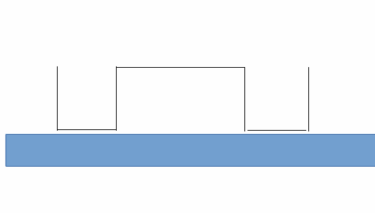

Ivelin79 написа:
... За обшивки има метал който е с периферия 2см. визирам CD и UD профили. Чрез тях минимума който можеш да постигнеш е 3.5см. при завършена обшивка. Разпитвал съм в България за такива профили но без успех може и да има някъде но до момента не съм открил.
Чак 2 см. няма как да стане с масовите прпофили, но 3.5 не е проблем.
Вместо окачвачи - хващаш на стената парчета UD и за тях хващаш странично CD-то. така ще имаш конструкция, която е на 3.5 см. от стената.
Здр. Варианта не съм го пробвал но може и да го обмисля. Благодаря за съвета човек цял жовот се учи!
torbalan - Дървен философ
Някак така си го представям...
