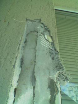

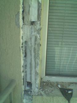

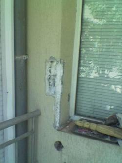

Отново по темата.Разбрах се със съседите,зидане мазане,всичко е ок.Разчертах си мястото на стената,местата за закрепване и.......се оказа,че до дограмата всичко е няколко пласта ЕPS!Аз ли не съм в час,или сега така е новото строителство,от вън чудо,от вътре...да не го поглеждаш!!!!Снимките са малко кофти-с телефона и са разместени,но се надявам,че всичко се вижда!

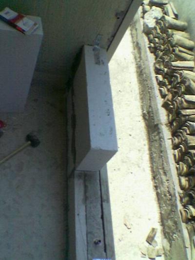

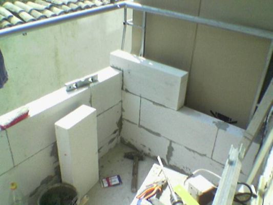

Продължавам по темата.Харалампи с такива плоскости съм направил тоалетната(поддържат се лесно)но за вън имам резерви.Стената се зида,после EPS+мрежа,замазка, мазилка(оцветена).Ето малко снимки.
Снимано е с телефона,не е перфектно качество,ама това е!Снимките са в обратен ред!!!!
използвам директни окачвачи за закрепване към стената

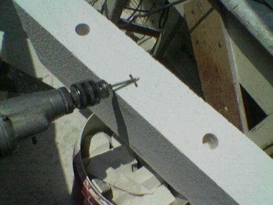

Млко приспособление,не откривам топлата вода!(свредлото е парче от арматура-решетка,отрязано като кръстче и заточено с прави ръбове.)От страничния размер зависи диаметъра на отвора(задължително на бавни обороти и не се вади до като не спре да се върти-дос

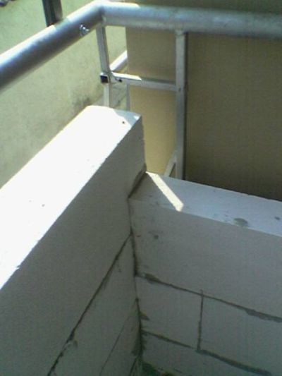

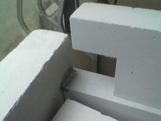

Aбе колеги аз ли нещо съм изостанал или има нови начини за строителство с итонг.За втори път за няколко дни виждам да се зарязват блокчетата за да застъпят на ръб.Не е ли по-лесно да се изравни първия ред като се резнат няколко блокчета и от там нататък да си вървят нормално и да се връзват със съседните?
kol-4o
- Мнения: 67
Винаги има два начина,по-лесен и по- труден.Някой като мен,избират по трудния.Не съм на норма,а и това зарязване е само за първите 4 реда,после няма проблем.Бях сигурен,че на специалистите няма да се хареса,но нали крайния резултат е един същ.Пък и съм си направил сметка с размерите,което ме устройва,но се убеждавам,че по-добре е само да четеш форумите,отколкото да споделяш нещо.Живи и здрави!
masterval
- Мнения: 1253
Този начин на връзване на ъгъл от пенобетон ми допада, особено ако се зида с нещо като 7,5 или 10 см. Ако не бъркам, дългата страна на терасата е нивелирана и нарочно повдигната с половин тухла надлъжно. По нещо ми напомня връзването на ъглите в руските дървени къщи.
