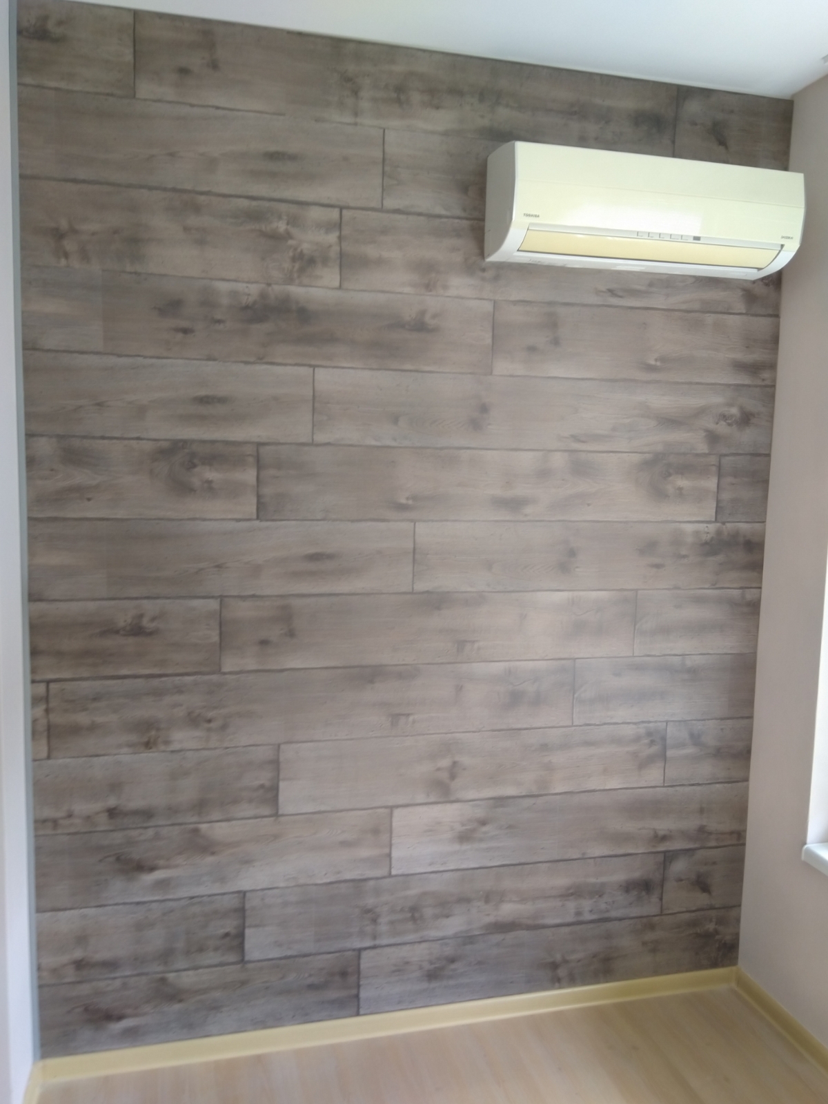

Защо да ги лепиш ред на ден, пяната стяга за няколко минути  Аз използвам ПУ салам и 60 секундна на Титан, комбинацията е много добра. На първите 2-3 и на последния редове използвам И двойнозалепващо. Докато стегне реда фиксирам с винтове плътно до клик-а, на които винтове главичките притискат клика към стената - така пяната не успява да избута реда.
И притискаш малко, връщаш, още малко - връщаш малко... При мен са просто рутинни действия, не се и замислям като ги правя, дори и на пода подавам леко на няколко пъти, но не е нещо трудно за изпълнение
 Аз използвам ПУ салам и 60 секундна на Титан, комбинацията е много добра. На първите 2-3 и на последния редове използвам И двойнозалепващо. Докато стегне реда фиксирам с винтове плътно до клик-а, на които винтове главичките притискат клика към стената - така пяната не успява да избута реда.И притискаш малко, връщаш, още малко - връщаш малко... При мен са просто рутинни действия, не се и замислям като ги правя, дори и на пода подавам леко на няколко пъти, но не е нещо трудно за изпълнение
