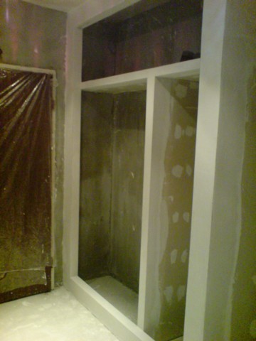

Какво мислите за това ми изпълнение

е тва от вътре с къв вид боя ще го доядисаш-латекс или друга? :?

Ами трябваше да си играя още два дни да шпакловам и търкам. Мисля да ги направя от плоскости
Мисля да е фасаген по тъмен и отгоре лак SPIRIT PROTECT на Оргахим

щото и аз имам 2 подобни гардероба (без преграда) и се чудих с кво да ги боядисам... взех автоемайл лак .... мисля ще е по лесно... не знам как ще изглежда но поне ще е лесно за подръжка ...
а вратите кви ще са?? аз заложих на плъзгащи :)
ако са с панти -как, къде....
simeonov_74 - специалист
Плъзгащи ще са. Вече си купих профилите
На картон с панти точно не става.

е що да не става??? може да му пусне рамка от някъв дървесен матарял и за нея да ги хване :?

Много добре е станало, утре почвам и аз да преправям нишата с вградения гардероб. При мен е с дървени колонки отстрани, за които съм захванал пантите. Но вертикалната и хоризонталната прегради са от талашит, не е точно и не съм доволен. Май ще се опитам да го преустроя като теб. Би ли казал от какви профили си направил преградите и ако имаш нещо по-подробно как си ги разположил?
