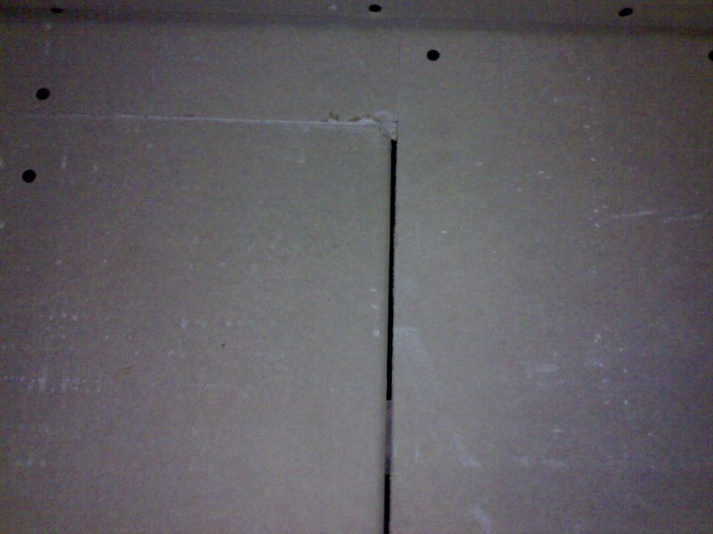

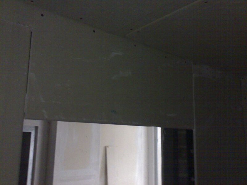

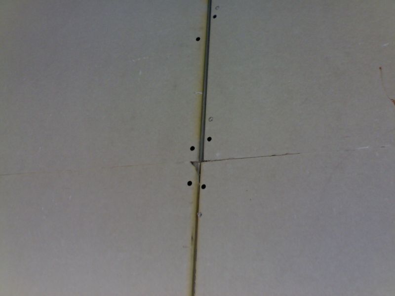

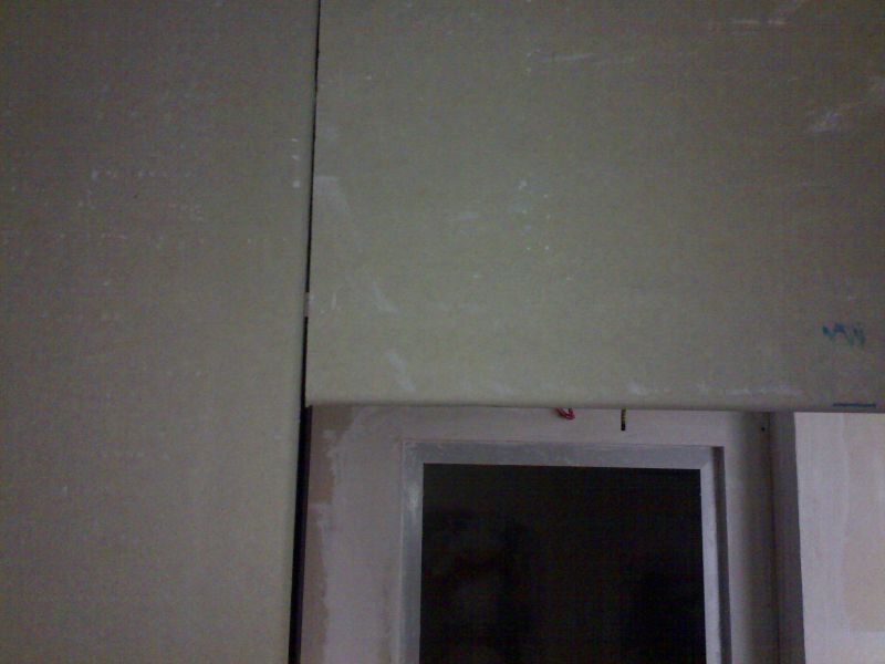

Хора,дайте идеи как да се спасим от това[/img], и това[img]D:\My%20Documents\Bluetooth\inbox\снимка1545.jpg[/img],ако не си личи,това е преградна стена с двоет пласт картон.
Ами това[img]D:\My%20Documents\Bluetooth\inbox\снимка1544.jpg[/img]

Няма да слагаш други картони я!
Краен вариант е втори пласт GKB.
Разстоянието между листовете не е толкова фатално, обаче така фуги не трябва да се засичат.
Шпакловка, лента, и пак шпакловане.
Например "Фугенфюлер" и "Унифлот" като по-здраво държащи...
Matchless - специалист
Аз неразбрах какво точно искаш да попиташ.Кръстата фуга в ъгъла няма проблем.Другата е кофти малко,но незнам по цялата стена ли са такива или само тя.Ако е само тя шпакловай фабричната фуга с микрофибърна мрежа на лента а страничните с гласфазер.По принцип се слага лента по диагонал на такива фуги да не пукат(на прозорци и врати също),но и така няма да има проблем.Рапитките наместа ми се виждат нарядко.Трябва да са максимално на около 27,5 см една от друга.При вратата не се вижда точно какъв е проблема освен фугите.На онова място дето няма профил..там незнам какво очакваш също да чуеш...или режеш карона по съседния профил,махаш картона и през дупката слагаш и там профил,после затваряш наново или рискуваш и шпакловаш така.Всъщност немога да разбера системата тука каква е...тук-там профил ,тук-там лепило ли е?Тавана профилите през колко са?
