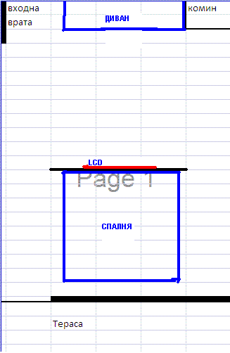

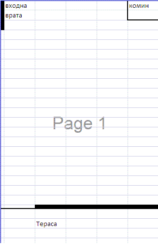

предстои ни с жената да се изместим в хола. Хола е стандартен, като за всички панелки. Идеята ни е да заградим една част от хола, колкото да сложим спалнята, а останалото помещение пак да си остане нещо пак като всекидневна. :)
Можете ли да ми дадете идеи или проекти на подобни изпълнения. Какви материали да използваме. Иска ми се и светлина да стига до спалнята...Дали да е нещо като щора или нещо по масивно...

На много места този проблем са го решили по най-простия начин. Спалнята е сложена към прозореца, а до нея с библиотечки високи около 1,50м е заграден кът за сядане с диванчета и масичка. Визуално като влезеш в стаята спалнята не се вижда веднага. Първите впечатления са от къта за сядане. Телевизорът е някъде посредата и може да се гледа както от спалнята, така и от къта за сядане.
Слагането на преградни стени в такова малко помещение само ще създаде теснотия и дискомфорт.

забравих да допълна, че хола има балкон с остъклена тераса

Не си писал размери на стаята но това е една идея върху която да размислиш.
Преградната стена на която съм сложил LCD-то може да не до тавана ами примерно 2 метра, с цел повече светлина
