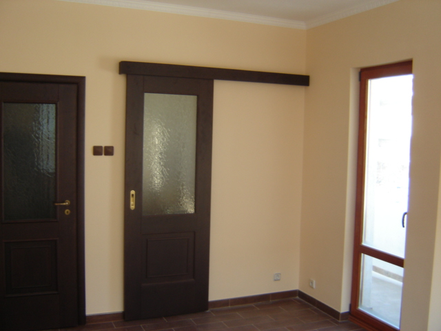

искам да махна старата врата на тоалетната и на нейно място да сложа плъзгаща врата.
Въпроса ми е следния -тъй като досегашната врата е висока 1,95 м при обща височина на жилището 2,60 м , и за да не става много тежка, ще направя новата врата 2 метра, как да монтирам горния водач, т.е. той няма да е закрепен на тавана , а на стената. С допълнителен ъглов алуминиев профил или има и по-лесен начин ?
Мерси предварително
п.с. Мисля да купя всичко ( водачи, профили, "врата ") от Бриколаж -
някакви мнение за техните водачи ?

Продават се готови водачи. Ето моята врата, масивна (доста тежичка), няма никакви проблеми. Водача е хванат за стената на 4 места.

Дано става със стандартния профил, че иначе не разбрах как се монтира
peter_m - специалист
ще снимам как е при мен, но на-рано вдругиден :)

Само не разбрах, стандартния профил за горни водачи ли се монтира на стената или първо нещо друго и на него профила ?
