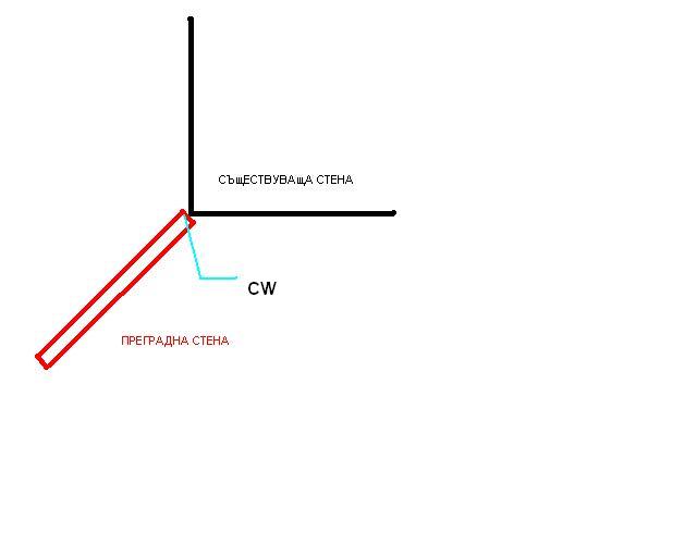

Здравейте ,
Трябва да хвана едно CW на ъгъл. Някой може ли да даде идея дали може да стане , без да се кърти или "изгражда "ъгъла ? Стената започва от тавана и стига на 60 см под него.
stivemaster - майстор
Макар че не можах да си представя точно какво се опитваш да питаш ,ако все пак ще ти помогне ще ти напомня че всъщност закрепваш UW-то а не CW-то ,горе за тавана долу за самия ъгъл (леко закъртваш за да може после да го шпакловаш) и правиш уши от самото UW и ги укрепваш примерно с част от директен окачвач и поп нитове.
KnauFer - специалист
Хвани си профила на една от двете страни !
Няма да успееш да го хванеш точно на ъгъла - няма как да стане !

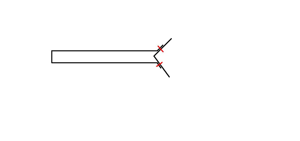

Аз го правя ей така пък ако не искате нека да не става.Тези червените са дюбелпироните (че ме мързи да го дорисувам).
MASTER - специалист
Събери за вертикала 2 профила на H и си ти.
