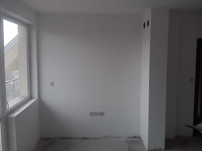

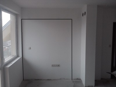

Ако можете да ми дадете съвет, за премахване на преградна стена/дебелина 12см\, между кухня и хол. Апартамента е ново строителство, гипсокартона е поставен от фирмата. Идеята ми е да свържа хола и кухнята, ако искам да оставя 15 отгоре като трегер

boreto1 написа:Щом е картон-режи с триончето и си готов,ако е бетон -не пипай,ако е итонг -бутаи смелое не така
ако таваните са от гипсокартон
тавана може и да се крепи на този картон
да не стане да паднат таваните
ако трябва направи няколко дупки по тавана,така че да може да провериш как е захванат тавана
след като се убедиш че е добре и ще бъде добре ако прережеш профилите,тогава можеш да режеш
самите профили не би трябвало да са захващани за тавана и остатъка от тях не може да носи тавана

стената е само от гипсокартон. Таваните съшто са от гипсокартон.
Мисля пурво да махна картона на стената за да добия няква представа как е захванат тава.
неми се вярва да е лепен, за6тото стените май са

Как ще е лепен тавана
На конструкция е, но въпроса тук е дали тавана е хванат за стената или обратното .Можеш най-лесно да провериш дали тавана в двете стаи е на едно ниво(с рулетка от пода). Ако не е - 100% стената е правена първо и тавана се държи на нея
Може да се преправи и в двата случая, но ти препоръчвам на двата края на стената(ляво и дясно) да оставиш по един два профила и между тях да опънеш един хоризонтален
П.С. И ако правиш проход го направи на нивото на прозореца

благодаря за идеите, след като махна картона и видя конструкцията ште добия представа и ште реша как да деиствам
- Мнения: 5
Ходих до архитекта, и той ми даде чертеж на етажа. Всички преградни стени в апартамента са от гипсокартон конструкция, а всички външни стени са с лепен гипсокартон(обшивка)
