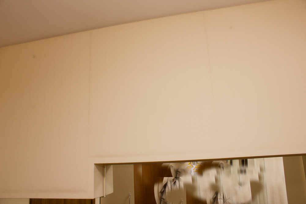

преди 5 години правих ремонт на етажа и на външните стени (отвътре) залепих изолация XPS.
Миналата година започна да се вижда къде са снаждани изолационните плоскости.
Прилагам снимков материал.

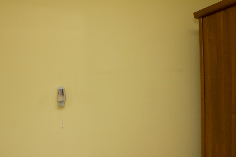

На едната снимка се вижда къде съм прекарвал кабел за лампа през изолацията (над червената линия).

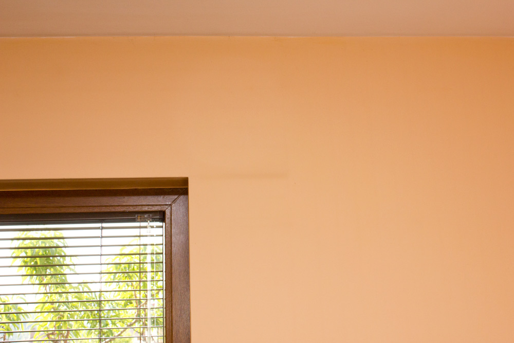

На другата - в ъгъла до прозореца се вижда снаждането.
А третата снимка е най-показателна.
Как може да се избегне този проблем?
Благодаря предварително

Виждам една грешка, може и от това да е причината.Фугите ми се струва, че са големи между листите и са попълвани с материал.
VLADO66 - майстор
EDI написа:
Така става обикновенно като се получи термомост-там кондензира влага и потъмнява.
Чаро - Акълия
EDI написа:
Бинго!!
marian1 - майстор
Опитай с външна изолация да поправиш термомостовете (стореното) и моето мнение съвпада с горните две-три!
kolos - напреднал
Явно проблемът наистина е, че съм оставял фуги между плоскостите, които съм запълвал с лепило.
Ще се старая да не повтарям тази грешка.
Предстои ми тепърва да правя няколко стаи и за там ще купя изолация, която се застъпва при лепенето.
Така мисля, че проблема ми ще се реши до голяма степен.
А мислите ли, че с грундиране и пребоядисване ще се заличат тези следи или ще е само за кратко време?
Благодаря на всички за мненията.
VLADO66 - майстор
Винаги ще се появяват поради конденза.А фугите на следващата изолация ги пълни с пяна за ТИ.
