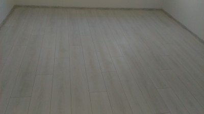

вт юни 18, 2019 6:23 pmvalentino76bs написа:
. Много красиво стана абсолютна симетрия тип стълба. Застъпка 1/4 точно никаква фира остана само 1 ламел абе много точно го сметнах и стана сълза :)
Та чукане му е майката иначе не ляга......
Сигурен съм, че е станало хубаво, ама дай някоя красива снимка за инфо, нищо че не е по темата за стенни творби.
cholev - специалист
Между тръбата и ламината с какво да запълня;
бял силикон?
Друго?
valentino76bs - майстор
Конзолна кръгла розетка.Има цели които се нанизват има и отворени който се слагат на завършени детайли и не могат да се нанижат.
Chefo77 - майстор
Кит за дърво, бял.
Обаче добър прорез си направил, почти точен :D
cholev - специалист
вт юли 23, 2019 9:04 pmChefo77 написа:
Кит за дърво, бял.
Ами тръбата вече съществуваше. За да има клик и тази форма.
Chefo77 - майстор
Аз много добре виждам, че е била там.
