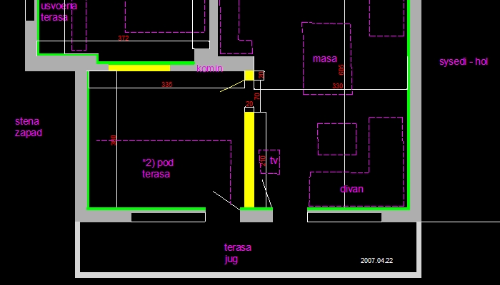

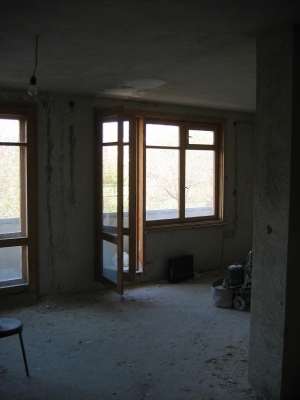

Ситуацията е следната - разполагаме с едно голямо Г-образно помещение и искаме да разделим с преградна стена (с врата) така че да се обсобят хол + детска стая. За момента планът е преградната стена да бъде изградена от гипсокартон + вата (2.5 см гиспокартон + 10 см вата + 2.5 см гиспокартон = 15 см общо).
Най-голямото притеснение е шумоизолацията на преградната стена - как да направим така че случващото се в хола да не пречи на детския сън (като имаме предвид че телевизора се пада да се намира до / върху стената) ... и обратното - детските лудории да не пречат на върастните - поне докато вратата е затворена.
Всякакви коментари и идеи - за укрепване на конструкцията, вид на ватата и т.н. - са добре дошли ... особено много ме притеснява звукоизолацията на вратата - досега май не съм виждал врата която да няма пролуки отвсякъде ... :?
Благодаря предварително - прилагам и малко снимки
Снимка на сегашната стая - новата преградна стена трябва да мине между двете врати
схема на разделението

Вниманието ви с право е обърнато към вратата! Тя е най слабото звено в конструкцията! Ако не ви притеснява прагът , мисля че най-добър ефект би се получил с PVC дограма , заради специфичния обков ,с помощта на който вратата прилепва максимално плътно към касата . Може би има и интериорни врати с добро уплътнение , но най-вероятно ще са доста скъпи!
Обърнете внимание и на качеството на изработка на стената за да има желания ефект ! Задължително е да се ползва кит за преградни стени, който се слага между УВ-то и стените , пода и тавана! Ако не ви притеснява разликата в цената вместо гипскартон може да ползвате гипсфазер и ефекта ще е доста по-добър!

ГК САМО 12.5!Аман от циции дето за 5 лева разлика на цяла стена искат да те набутат с картон за огъване на фигурки!Вратата наистина е слабото звено, МДФ-овата действа като мембрана, но поне има дебелина и уплътнения.Има вариант да тапицираш нормална шпервана врата откъм детската стая, вярно че е демоде, но кожи всякакви, има шарени и ярки, а ефекта е несравним.ПВЦ вратата била по-евтина-ГЛУПОСТИ!Преждепишещия бърка цената на квадрат пвц врата за балкон с едностранно затваряне.С двойна дръжка се ползва друг много по-тежък и безумно скъп в случая профил, който ако е фолиран тип имитация на фурнир ще ти стъпи колкото 2 мдф врати средна ръка.
Обратно към стената-не се стискайте, направете я трислойна с два слоя вата с ВИСОКА ПЛЪТНОСТ!Rockwool, Isolver-по избор, но тежка вата.Ще е дебела 14см, колкото прилична дебелина шпаклована тухла или газобетон(последният е ужасен за шумоизолация), но ще е значително по-тихо.От мен толкова, успех!

Доколкото разбирам предложението е 3.75 см (три слоя) ГК + 7 см (два слоя) вата + 3.75 см (три слоя) ГК = 13.5. Има ли смисъл да вкарваме повече картон за сметка на ватата ? Не е ли по-добре двуслоен гипсокартон (2.5 стена) + вата 10 см. ?
Spokoiniq - майстор
идеята е картон-конструкция с вата-картон-конструкция с вата-картон.Двата крайни картона при по-голяна площ на стената може да са двойни припокрити, основно се гони устойчивост и двоен слой вата за обезшумяване(като искате да мърсувате на воля :lol: :lol: )Има и конструкция с ширина на UW 10см, при което може да минеш само с два двойни картона без среден, ватата ще е пак 10 см, прецени си.
