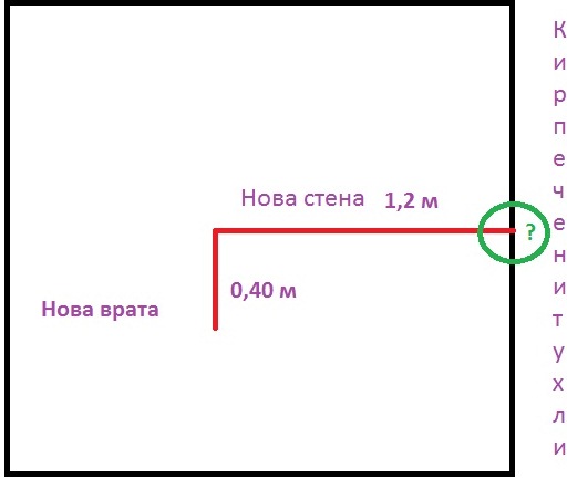

Ще разделя помещение на две части с Г-образна стена и врата.
Стената ще контактува:
Отляво с вратата, отдясно с кирпичени тухли, отдолу с плоча, горе няма да има захващане, защото е каратаван.
Проблемът е как стената /може би итонг/ да я укрепя в кирпича.
С ъгълчета, захванати на всеки ред в кирпича ще стане ли здраво.
На стената ще се лепят и плочки.
ebahti - майстор
Казва се анкер. Режеш арматура & 8 или & 10 на 20,30 см и през ред набиваш половината у туглите - другата половина в каналче в итонга !
miliad - майстор
Керпича трябва де е измазан с хоросан или да е шприцован с циментово мляко, за да може да лепиш към него итонг.
За анкериране можеш да ползваш и винт за дърво 8/200, навит в керпича до някъде и го зазиждаш в итонга.

Ще стои ли здраво стената от итонг хваната само на тези две места - на пода и на едната стена от кирпичени тухли. Предвиждат се и плочки. За дебелина на газобетона - може би 10.
miliad написа:
Керпича трябва де е измазан с хоросан или да е шприцован с циментово мляко, за да може да лепиш към него итонг...
Не навсякъде върху кирпича има замазка. Как точно се шприцова с циментово мляко.

VLADO66 - майстор
Минимум 12.5см.Стената се мокри и с една метла се втрива циментова боза.Отгоре за каратавана може да го запениш.

VLADO66 написа:
Минимум 12.5см.
И от десетка нема да падне, 3 анкера ти стигат :wink:
