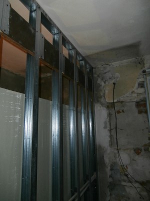

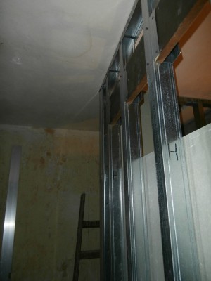

Най-накрая ми остана време и я започнах с гипсокартон. Направих конструкцията с CW75, като съм ги поставил през 30 см - да е по-здраво заради кухненските шкафчета от едната страна. Сега се чудя какво подсилване да направя в зоната за закрепване на горните шкафове. Има във една друга тема дъска, поставена м/у CD профилите на предстенна обшивка, което е единия вариант и при мен. Втория вариант е да сложа хоризонтално UW-та, м/у CW-тата но "лентата" за закрепване става тясна и може да не я уцелиме с шкафовете и третото, което си мисля е, да сложа едно UW, но завъртяно на 90 градуса около дългата си ос, т.е. да легне хоризонтално с широката си страна успоредно на гипсокартона страните му да са зарязани така, че CW-тата да влязат там. Така шанса за уцелване после е по-голям. :) Дано съм го обяснил разбираемо. Моля за вашите предложения как да подходя с усилването :)
ivanovrg - специалист
аз лично ползвам дъска
gkamenov - специалист
И аз го направих с дъска. Набрах се на едно от парчетата, издържа ме, а съм си 100 кила :)

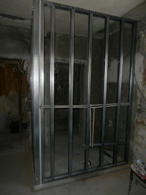

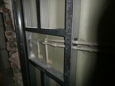

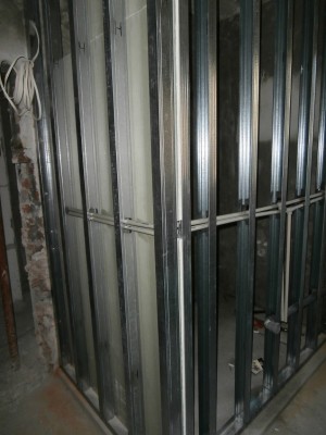

Ето какво сътворих дотук, като това са ми първите стъпки с гипсокартон:
Това е първоначалната конструкция, с тръбите вътре
Оказа се, че единия профил ми идва точно там, където трябва да е батерията на душа и се наложи да го срежа
Това са дъските, за подсилване на закрепването на горните кухненски шкафове. Дъската е 20 х 3 (челна дъска за покрив)
Ако имате някакви забележки, казвайте докато е време! :)
