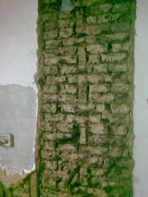

Върху кирпечена стена искам да сложа плочки.
Тъй като махнах комина, а някъде и самата мазилка падна се получи неравномерна площ по стената.
Дали с рабица да опитам или с гипсокартон?
ESPACE - майстор
Аз бих го направил с рабица хваната с дълги винтове направо в кирпича. После измазване и плочки.

Защо за това разстояние, което според мен е с ширина под метър се слага рабица? И втори въпрос - защо трябва да се хваща с дълги винтове за стената?
ПП Това наистина ли са кирпичени тухли или обикновени тухли единички?

Това е технология за работа със кирпича, друга няма, и няма да има и производители не могат да измислят грунд за такава стена(няма начин) :-D Дори трябва да се застъпи и на други стени от снимката, щото не се знае какви са :-D

Благодаря. Просто се зачудих това наистина ли е кирпич. Не знаех, че от това може да се прави комин. Не видях на съседните стени да стърчи рабица. А мрежа от тази за топлоизолациите може ли да се ползва? Въобще за какво се слага рабицата - да задържи материала към тухлите или да не се разпука?

Нали в първия си пост казваш, че е кирпич, а не тухла единичка /Керамика /. Кирпича е глина, лайна и слама и лесно се различава от керамиката. Слага се рабицова мрежа с болтове в кирпича за да държи материала, защото вароциментната мазилка няма да има добра адхезия с кирпича. Кирпича е сух и задължително преди мазилката го намокри хубаво и обилно за да не дръпне веднага водата от мазилката. Тогава няма да се напука от липса на влага, която дава добрата хидратация на варта и цимента. Успех.

Тъй като освен голи кирпичени тухли някъде има кирпичена замазка, предполагам и там ще трябва да се покрие с рабица. Колко дебела ще стане замазката в двата участъка.
