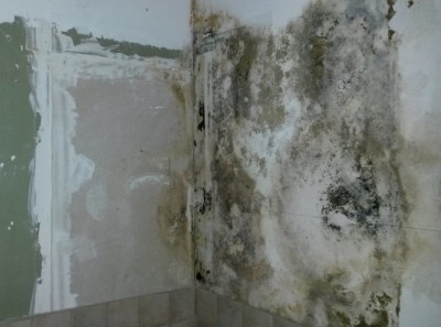

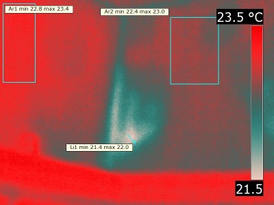

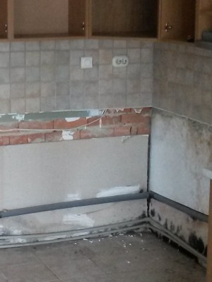

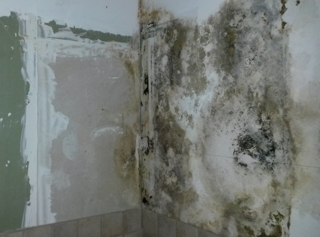

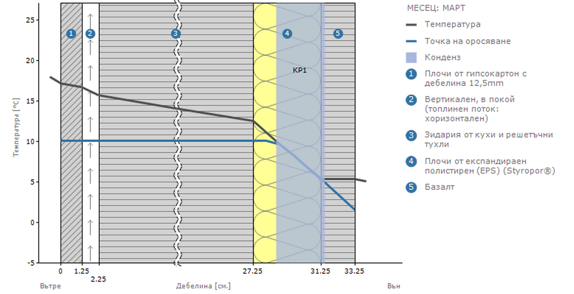

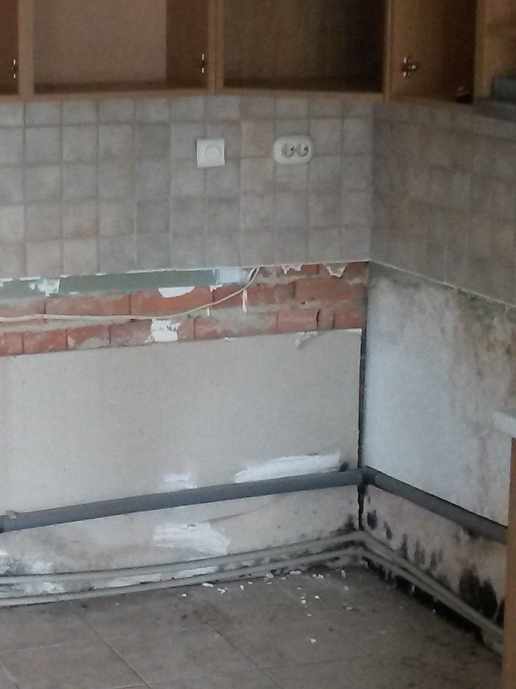

стигнах до премахването на кухненските шкафчета. Имаше издайнически следи, че зад тях има здрав мухъл, но каква бе изненадата ми, когато се оказа, че едната стена е абсолютно чиста. На снимките е един и същ ъгъл, който сочи точно на север. На едната поза са стените зад долните, а на другата - стените зад горните шкафчета. Двете стени са едни и същи като конструкция и са със следните пластове отвън навътре: естествен камък, стиропор, тухла, гипсокартон.

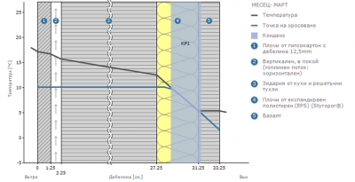

Някаква идея защо се е получило така. Аз смятах да сложа минерална вата 10см до тухлата и после конструкцията с гипскартона, но сега по-важно е да разбера защо едната стена е суха и оттам ми се променя и стратегията за топлоизолация.
Състоянието е идентично за целите стени, а не само за ъгъла: Лявата е суха и чиста и горе и долу, дясната - в мухъл здрав.
Помагайте моля.

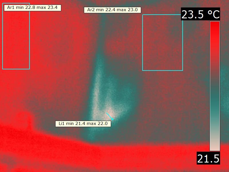

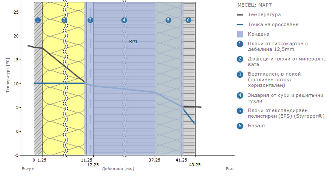

Помагайте моля.
