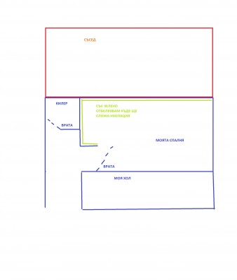

не е като да не съм попрочел и съответно си избрах някаква конфигурация. Ситуацията е следната, тухлен апартамент от 2007 год, като очевидно тогава е издаден на гипс картон. Под картона има 25 см дебела тухлена стена, която е неизмазана, а самия картон на топки е лепен. Имам една единствена стена, която граничи със съседа и му чувам хъркането, вибрацията на телефона и като звънне се чува съвсем отчетливо.
Та прилагам схема на стената. Идеята ми сега е:
1 етап- къртене на картона и на топките, с които е лепен.
2. изпушване на дупките между тухлите
3. замазка на тухлената стена
4. каменна вата с плътност 90кг/м3, уж специална за шумоизолация. Дебелина 10-12 см, може и 15, не съм решил, но не по-малко от 10.
5. конструкция за гипс-картон, като под профилите ще се слага гумена лента, окачвачите също ще са с гумена лента.
6. Паната няма да само картон, а шумоизолиращи панели, които имат гумена мембрана на тях с дебелина 1 см. Много подобно на това http://euromax.bg/?cid=47&NewsId=193 , но с дебелина общо 22,5 мм, 12,5 мм е картона и 10 мм е гумата.
На последен етаж съм, искам да си изолирам спалнята само от въздушен шум със съседа отстрани. Тавана няма никаква изолация /картон, фазер или окачен или каквото и да е/.
Според вашия опит да разчитам ли на сериозен ефект от тези ми занимания, искам да постигна такова ниво на шумоизолация, че ако се пусне телевизор с нормално усилен звук, да не го чувам. Сега не знам колко ще се чува, обаче щом се чува хъркането, подозирам ще мога да си слушам спокойно от съседа.
Ето и схемата на ситуацията и благодаря за мненията ви.
