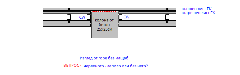

Ситуацията е следната - ГК на конструкция с два слоя картон по 12.5мм - ще я правя с UW и CW профили тип "преградна стена". Почти по средата има колона от бетон. Притиснат от ширината (това ще бъде в стълбище което и без това много се стесни така че всеки сантиметър ширина е от голямо значение), смятам вътрешния лист ГК да прекъсва при колоната, а външния да преминава без прекъсване - вижте приложения чертеж.
Колебанието ми е, дали да залепя външния лист към колоната (червените точки на чертежа) с лепило на гребен или да го оставя празно. Фугата е с дебелина 1-2мм. Чуденката ми е от експлоатационна гледна точка, слягания и опасността от напуквания ако е залепен, пък основното е на конструкция. А ако не го залепя пък рискувам да не бъде достатъчно здраво ако се стовари нещо върху му точно в тази област.
А предпочитам да има непрекъснат лист върху колоната, защото предполагам че ако прекъсна и двата листа там и шпакловам само върху колоната с някоя от шпакловките на Кнауф то обезателно ще се спука по вертикала след време.
