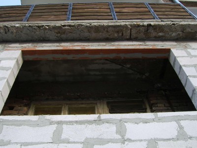

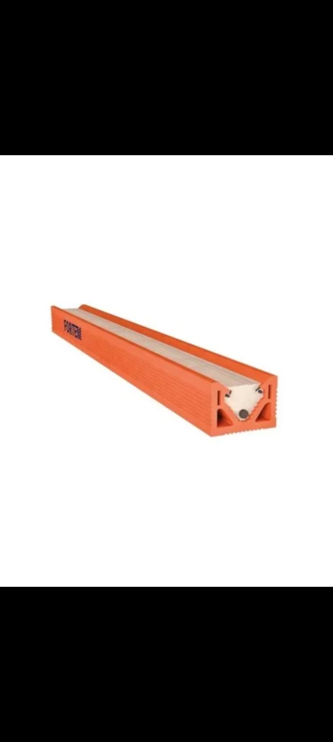

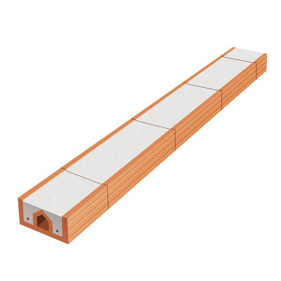

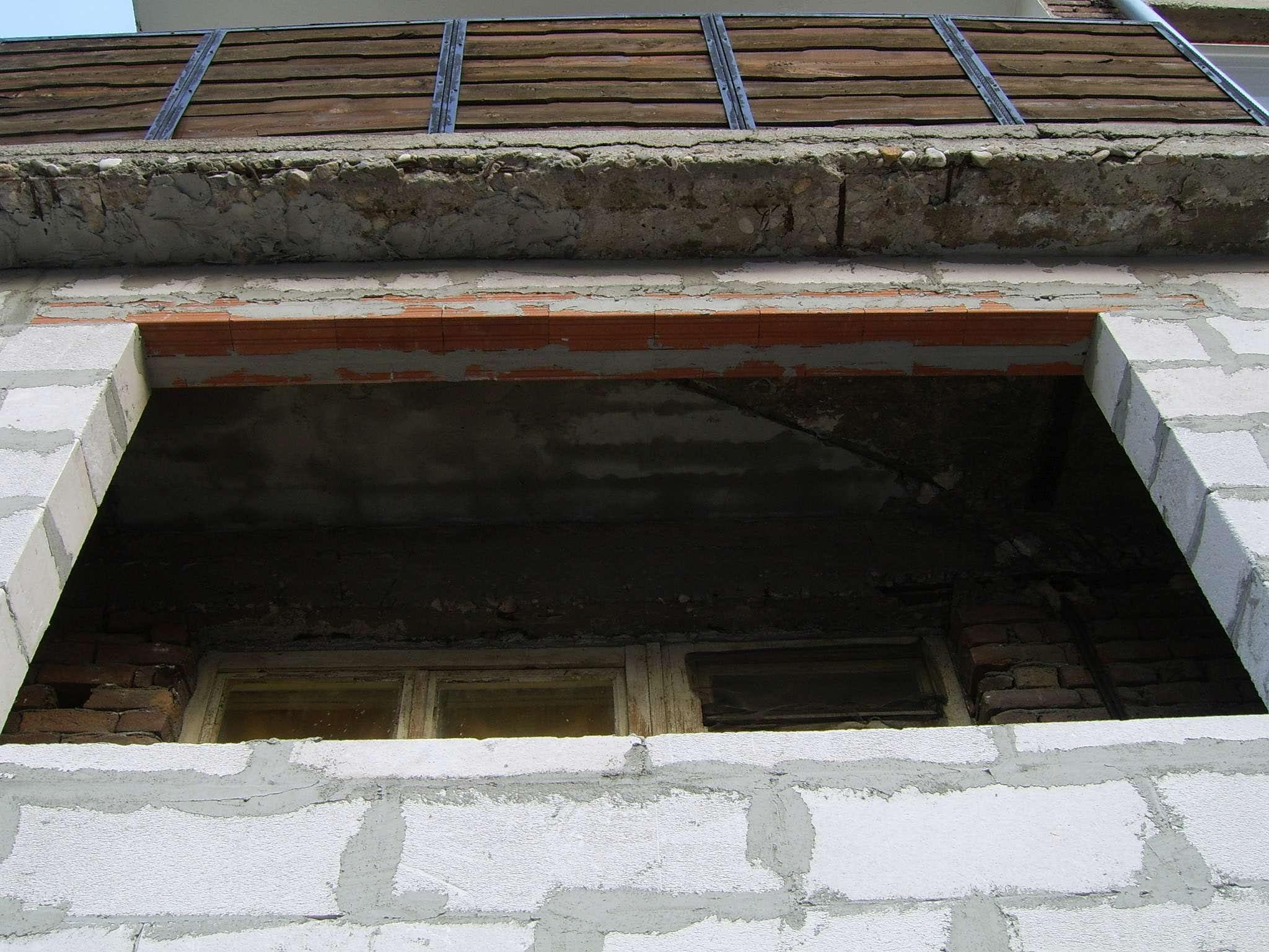

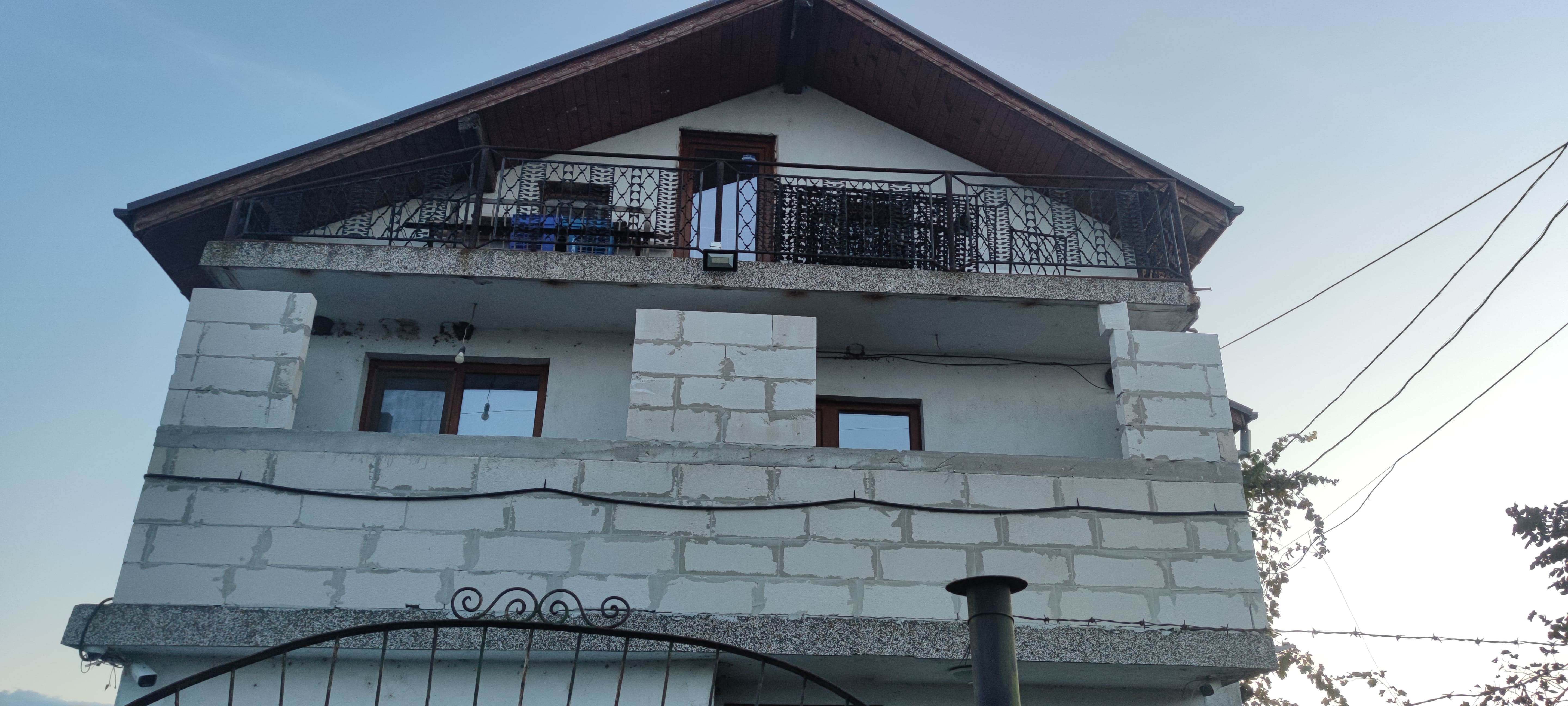

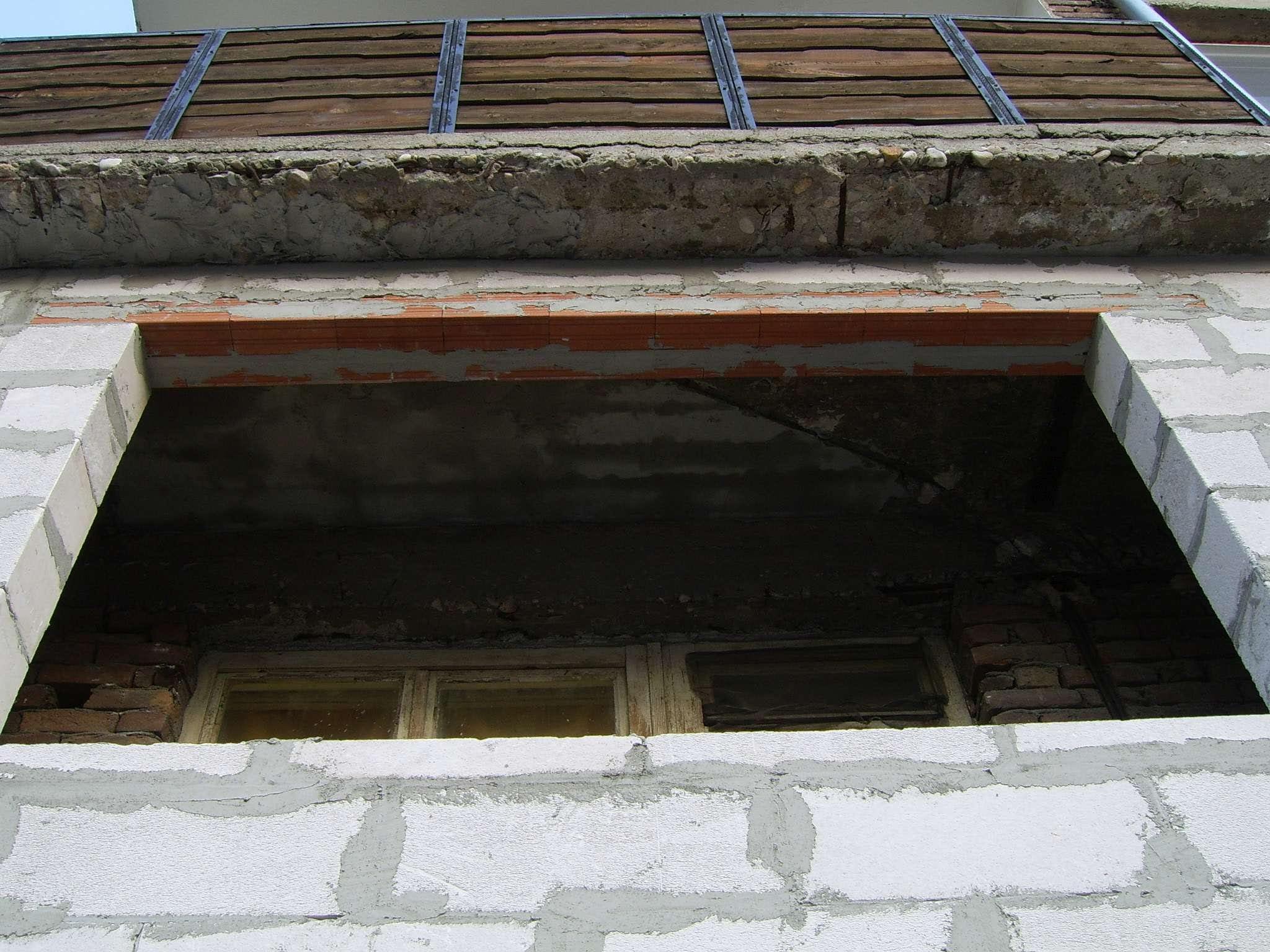

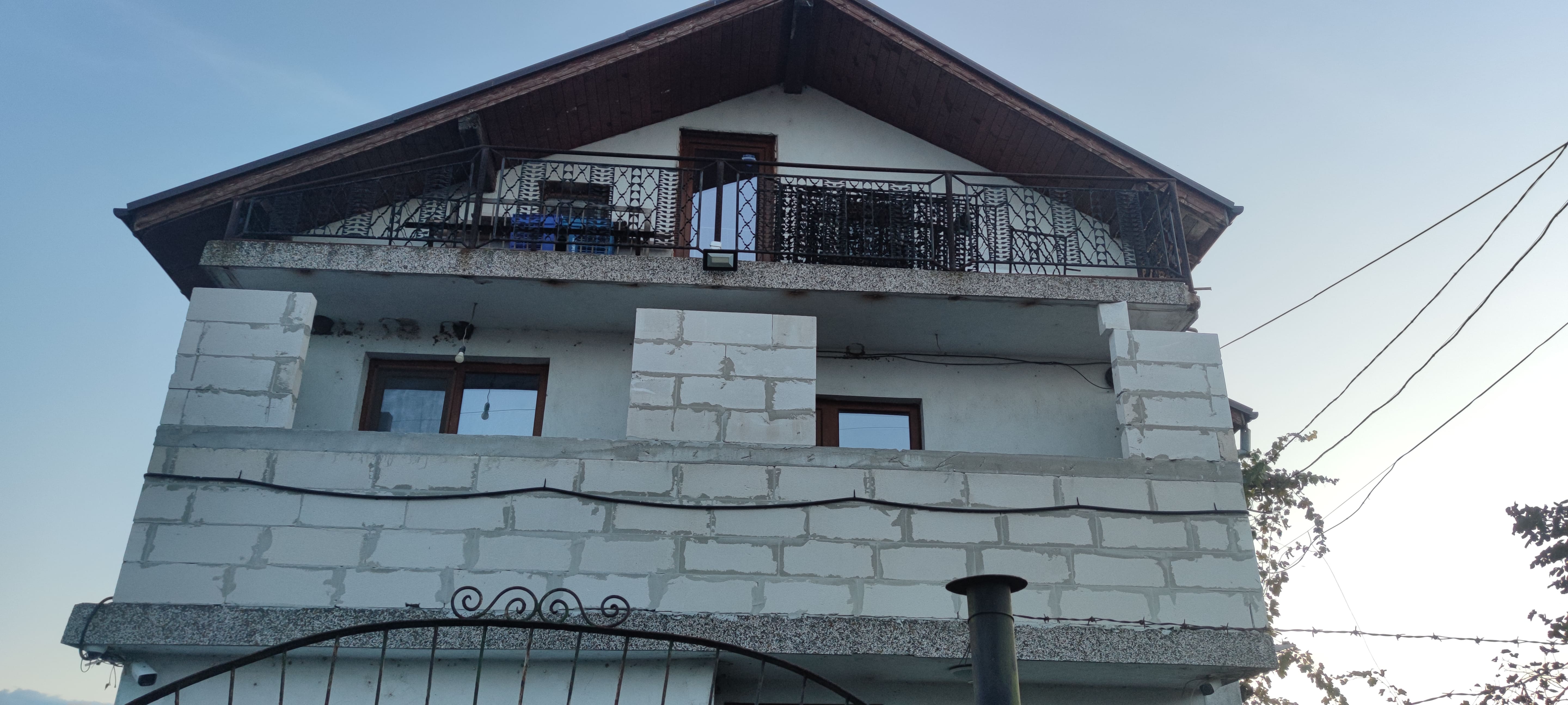

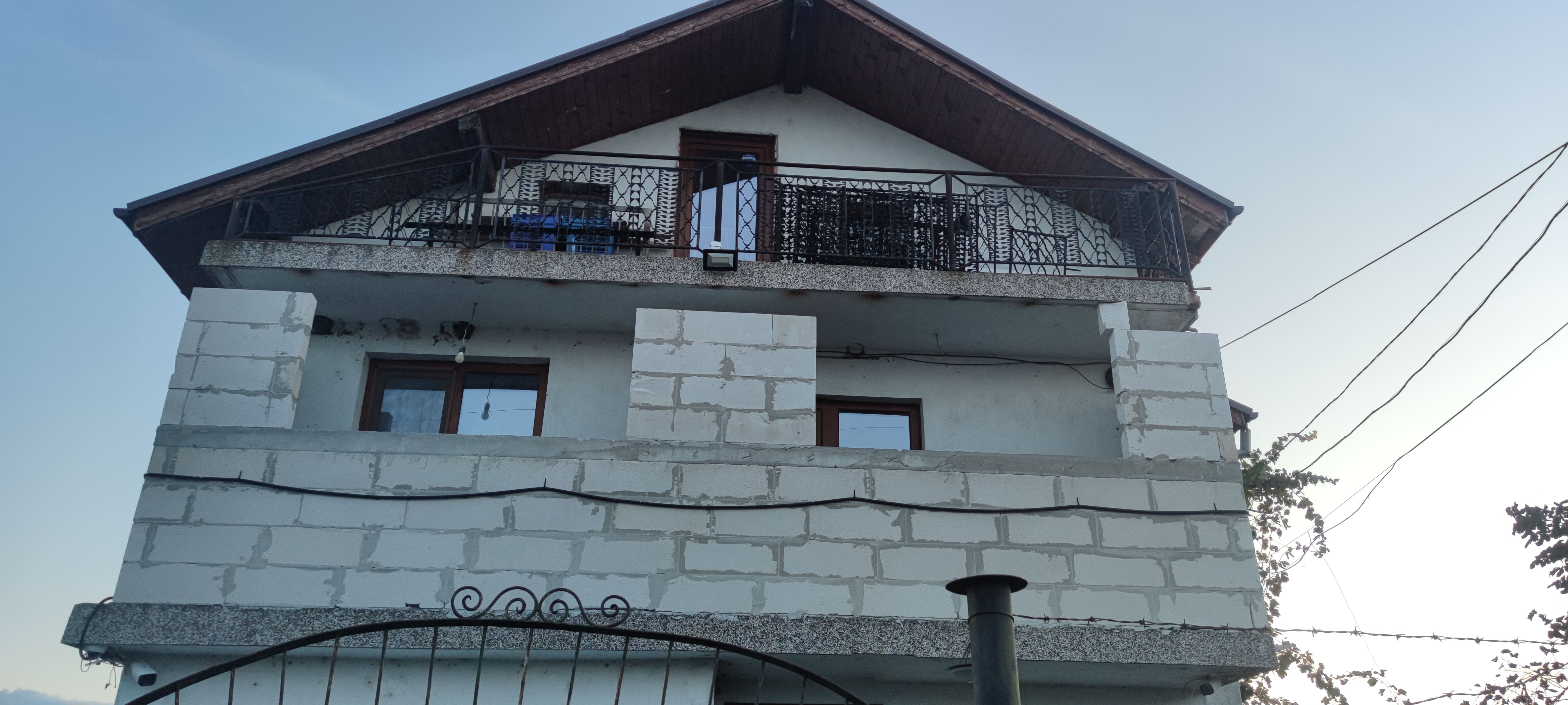

Здравейте, имам едно запитване към знаещите и към тези които са го правили, затварям една тераса с газобетонни блокчета 12.5см, ще има оставени два отвора за пвц дограма около 210см ширина всеки. Остава ми един ред най отгоре, но спрях до тук интересува ме за трегер които ще е над прозореца, мислих да правя кофраж за пояс от край до край, но видях за някакъв щурц на поротерм 12см и фортем 11.7см но незнам до колко са читави да взема два такива по 3м и навсякъде да лежи по около 45см върху самият зид. И когато стегне да мисля вариант за козерки открай до край за да ми е мирна главата че няма да текне и довърша догоре с газобетонните?
Но с този щурц след това ще хвани ли дограмата, защото гледам единия които е на поротерм е точно сякаш кух посредата?
Или да си играя да правя кофраж макар че ще вляза в по големи филми?
Всяко мнение ми е от полза.

А защо ти е да лееш бетон, след като отгоре имаш вече плоча?
Поръчвай направо дограмата до плочата.
enviro - специалист
вт окт 17, 2023 10:54 pmiliya_i написа:
Неискам да отива чак до горе тази страна е северна и затова е и затварям защото на всичкото отгоре е и тясня и гледам да намаля и прозорците а и ще изглежда малко по добре предполагам.
Krasi_S - специалист
Правих това нещо преди 7-8 години. Използвах по спомен 3 (а може да са били и 2) щурца вертикално върху газобетона. После за дограмата мисля, че нямаше драма, и я хванаха и горе в шурцовете. Бяха от втория вид, който сте показали.
enviro - специалист
ср окт 18, 2023 10:36 amKrasi_S написа:
Много благодаря, а колко лежи самият щурц върху газобетонна? Гледам в интернет пише по около 20см от страна? Ама нямали да е малко това, аз смятах поне към 40-50см от страна и само с хоросан, с лепило не било уж подходящо? А над него слагахте ли още блокчета че немога да преценя или ? :?
Тъй като аз имам реално да нередя още 1 ред като там където е щурца ще се наложи да ги одрежа горв долу на половина за да влязат между плочата и щурца
Лежат по около 30-40см от страна. По спомен щурца беше към 3 метра, а прозореца към 2.30м. Като се сложат монтажните за дограмата отстояния по 2-3см и остатъка е върху газобетона. Не помня да сме ползвали нещо специално за лепенето, така че най-вероятно е било с лепилото за итонга.
Над щурцовете има наредено още 5-10см, но е рязано според пролуката, до запълване с плочата отгоре. Точно както и при Вас.
enviro - специалист
чет окт 19, 2023 3:10 pmKrasi_S написа:
Много благодаря за изчерпателния отговор :supz: :prayer:

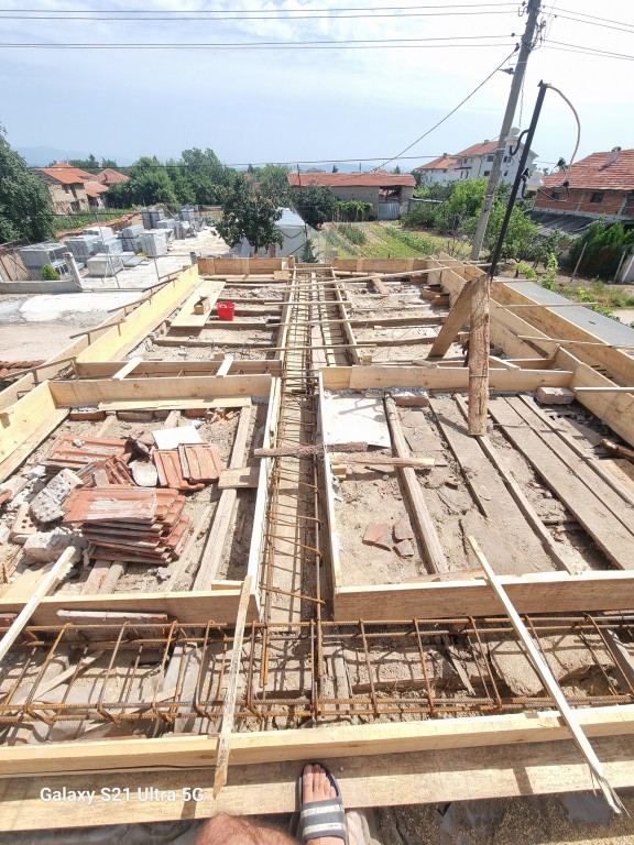

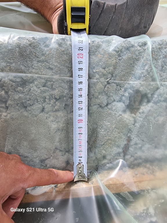

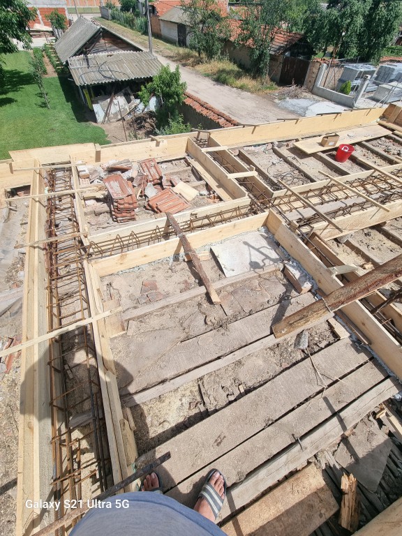

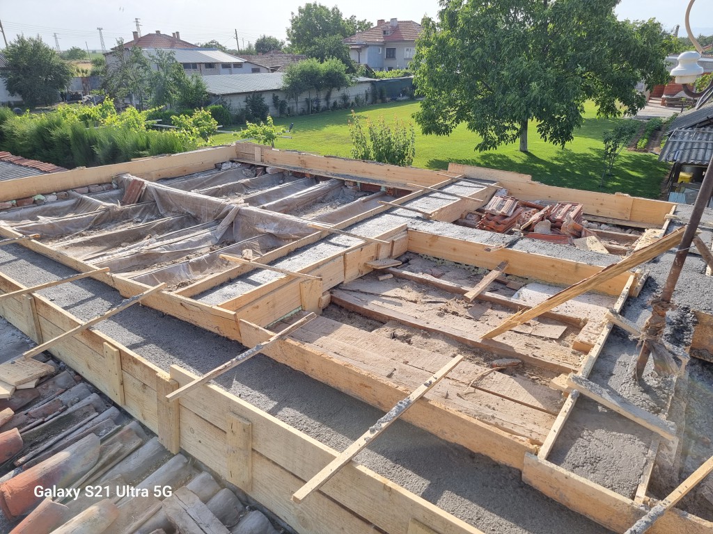

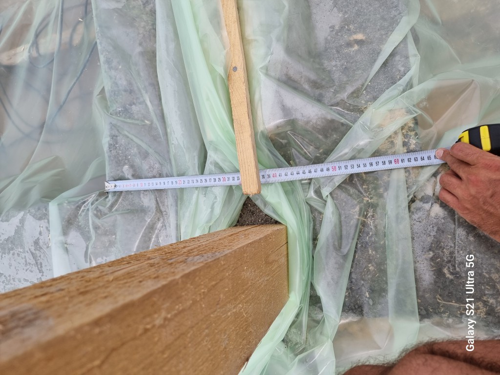

esko148 - специалист

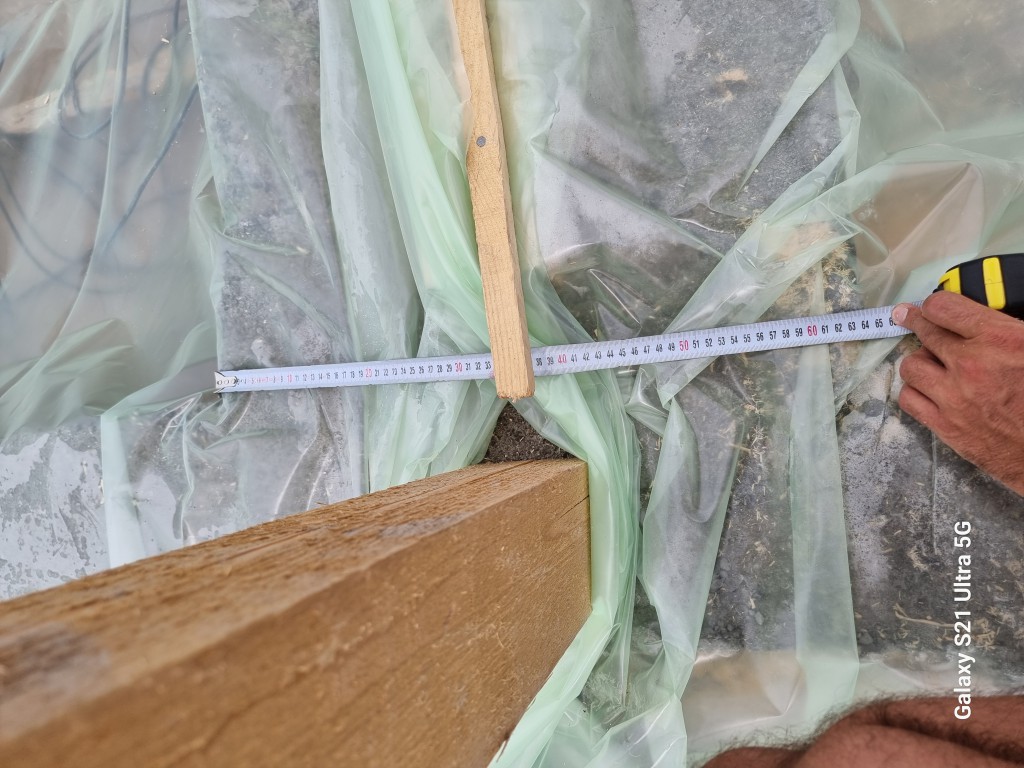

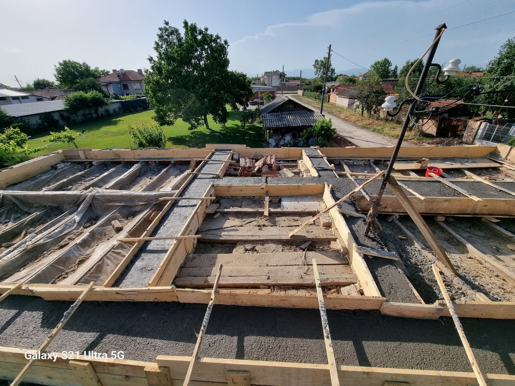

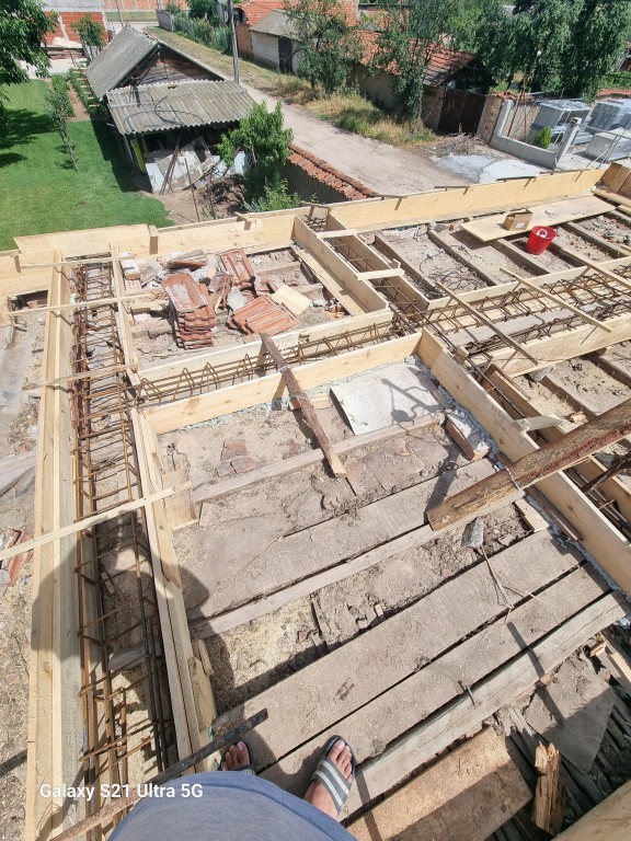

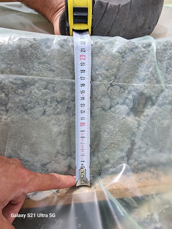

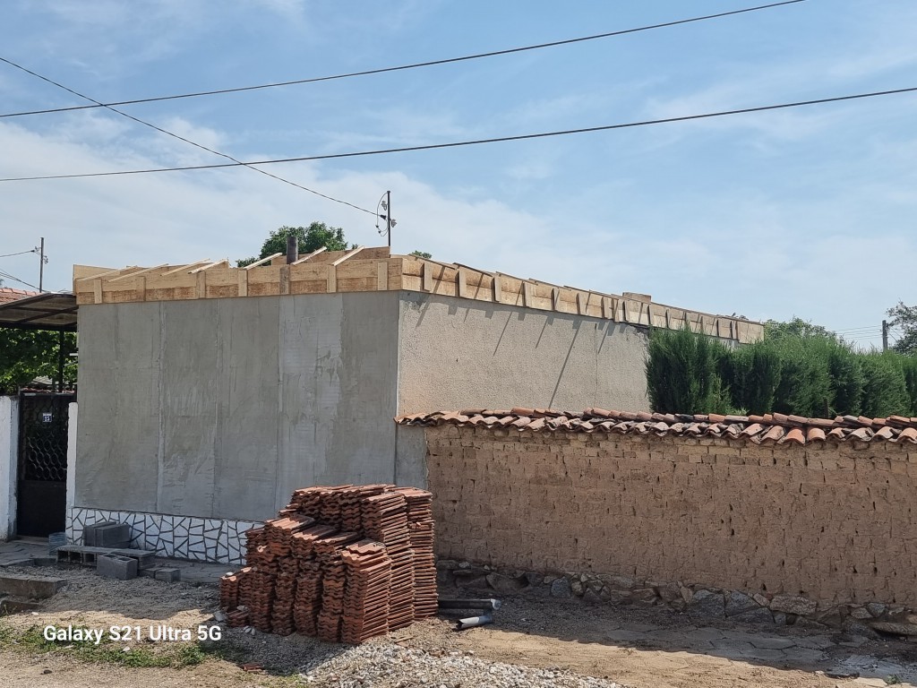

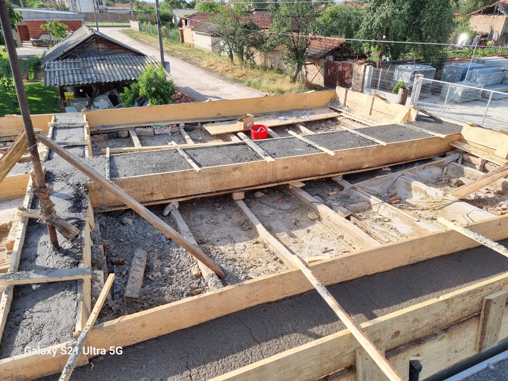

Здравейте, колеги.

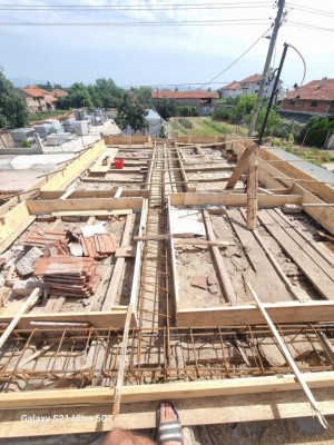

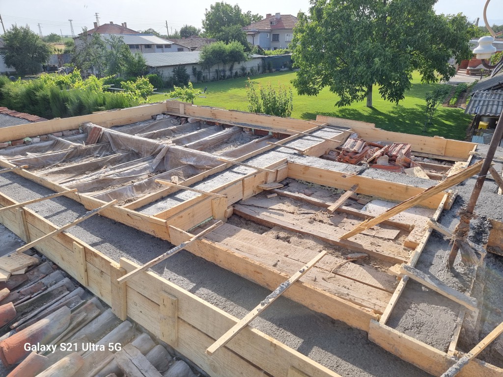

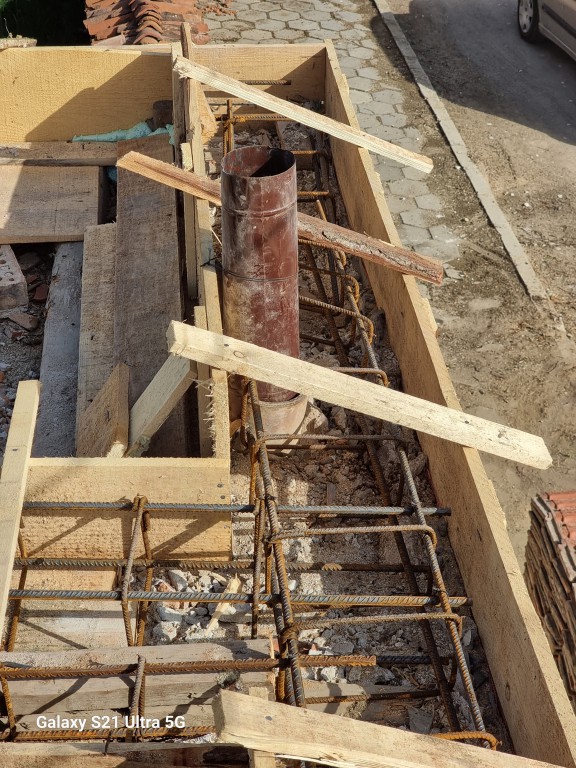

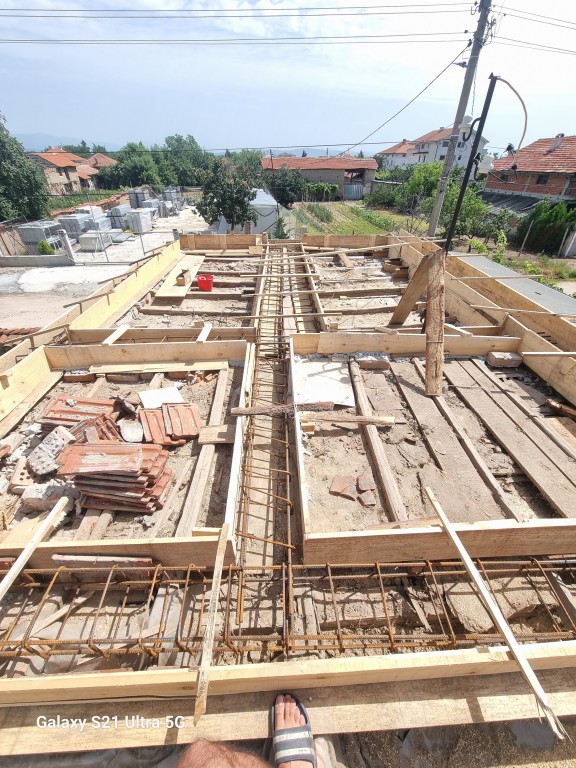

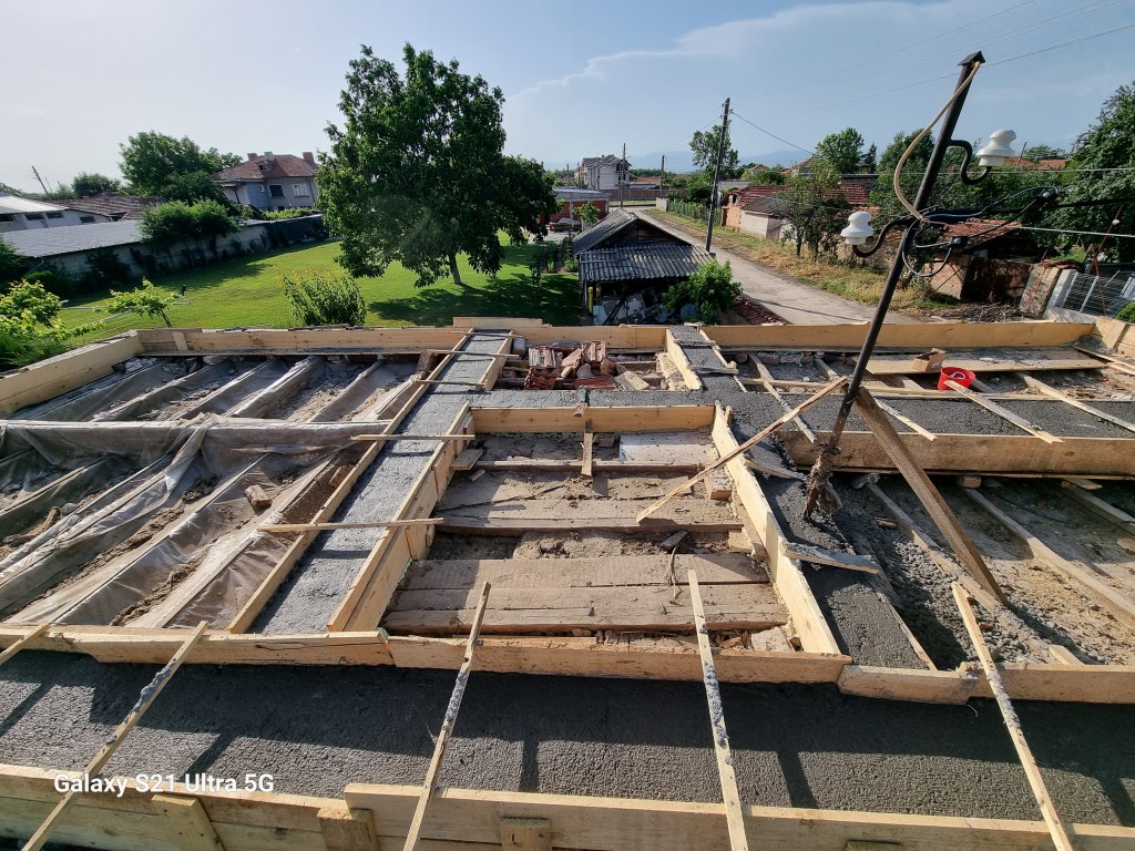

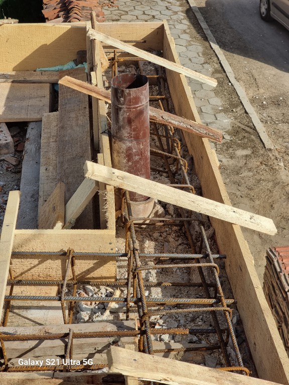

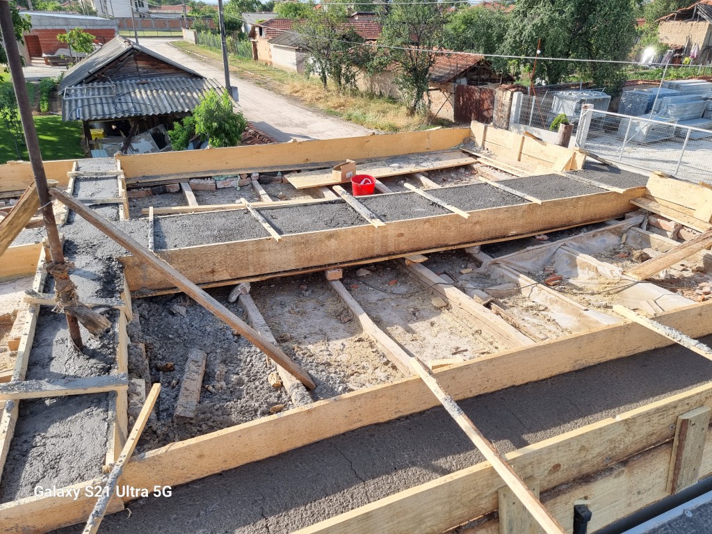

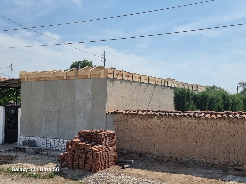

Трябва ми становище за ниво на покривна безопасност на изграден бетонен пояс на стара кирпичена къща с гредоред. Бетона е Б 25. Арматурата е рифелова ф14 с бигли ф8 или ф10 ( не съм много сигурен ). Ремонта е изпълнен от бригада ( не от малцинството ), която ми беше препоръчана от мой близък приятел.
Най-много ме интересува какво мислите за големия трегер през средата на стаята.
Мисля, че се подразбира че вътре в стаята няма колони, които да го подпират, а се крепи само на двете срещуположни стени едната от които е външна ( дебелостенна ), а другата е вътрешна ( тънкостенна ).
Ще кача доста снимки, а от вас искам да споделите своите виждания.
Покрива ще се покрива с нови керемиди на Тондах.
От трима души познати, които го видяха имам положителни мнения, че няма опасност от срутване, но те не се занимават професионално със строителство, а са домашни майстори любители ( правят си всичко в тях си сами ).
Нямам становище от специалист ( инженер-конструктор ).
Мисълта, че това нещо може да падне отгоре ми не ми дава покой :sad:
Ако нещо не ви става ясно от снимките, питайте смело :)
Ето още малко снимки за по-добра представа:
