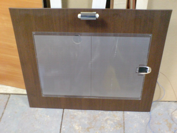

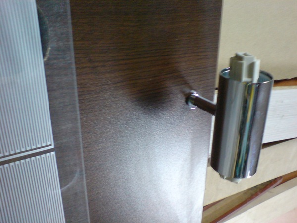

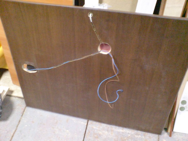

Liubo3 - специалист
Имаш огледало но имаш и лампа, съответно нещо би трябвало да ги обединява.Правиш табла по размер на огледалото, бележиш желаното от теб мястно на лампата.Замерваш къде се намира кабела който излиза от стената спрямо бъдещото местоположението на таблата.Разпробиваш мястото с бара за да може кабела да легне в отвора и след това с оберфреза издълбаваш канал между отвора на лампата и отвора с местоположението на захранващия кабел.Полагаш кабелите вътре в канала на таблата и я налагаш на желаната позиция.Следва да бележиш местата за прхващане към стената което става като направиш контролни отвори през таблата към стената с тънка бургия.След това на местата където се е отбелязала бургията дупчиш за дюбели и закачаш таблата.Проста работа с няколко упражнения ;)
Огледалото се залепя към таблата с монтажен силикон за огледала!!!!
Краен резулат:
http://liubo2.snimka.bg/advertising/kuh ... 724789.big
С оберфреза се издълбават канали по задната част на таблата за окабеляване между електроуредите и към захранващия кабел.
Бележи се за втори електроуред евентуално....
Бележи се желаното местоположение на лампата върху таблата.
