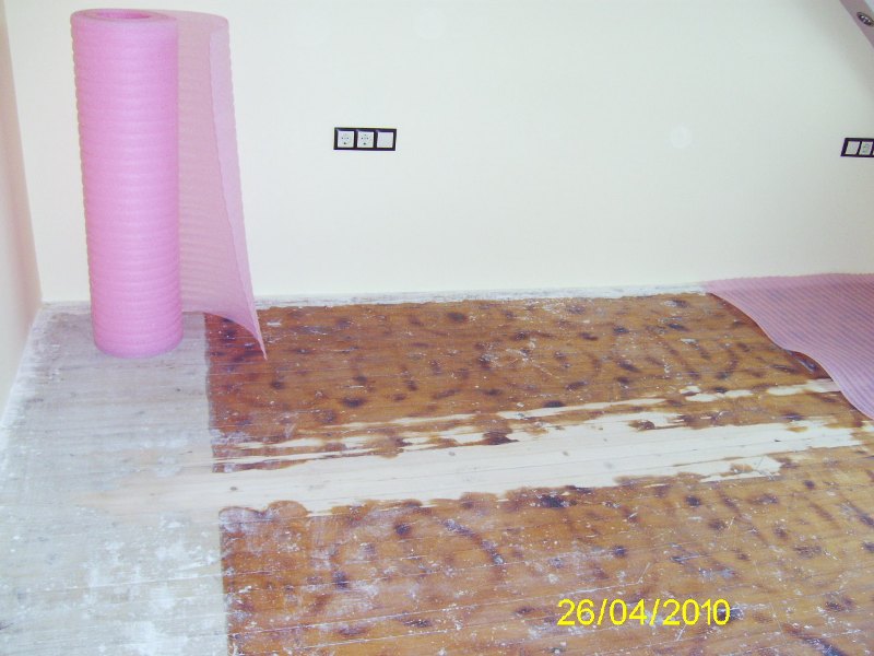

как по точно да сложа пяната трабва ли да го разкова дюшемето защото и моето скърца и видях темата за дюшемето.благодара предварително
nasco2 - специалист
миро8311 написа:
Прдупчи го след това дупките се запълват със специално смола мешана с трици, продава се по паркетните магазини. Друго запълване става с цветен кит за дърво или цветен силикон.
petkomz - специалист

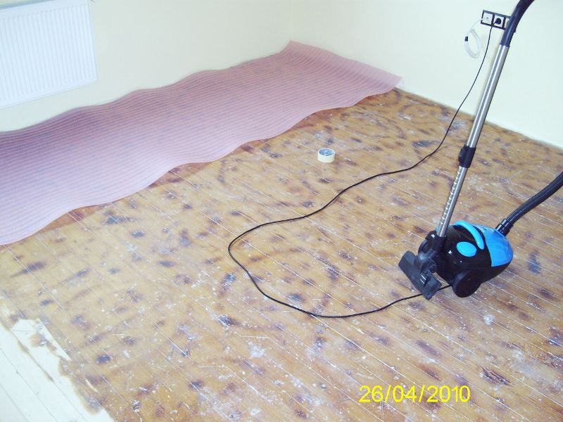

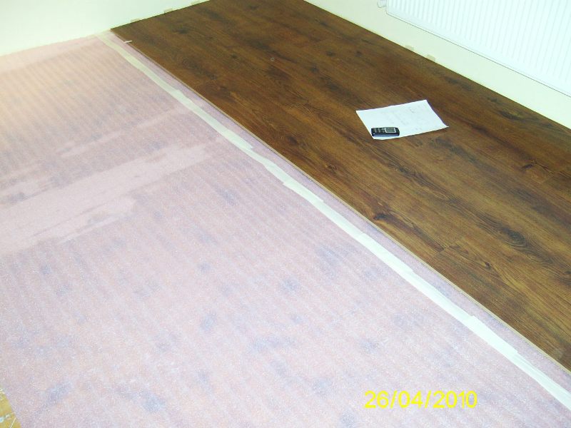

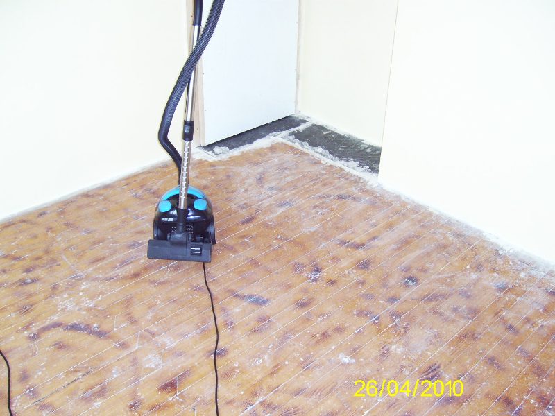

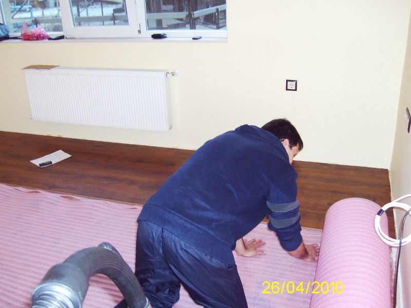

...ето резултата :)
...телефона е само за пресмятане... :)
...моя милост в действие...
новото място на вратата
прахосмукачката е задължителна
личи си къде си играх с рендето - две дъски така се бяха надигнали че ми даваше 2 см разлика на 2 м мастар
