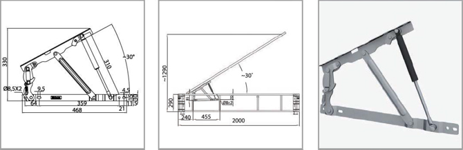

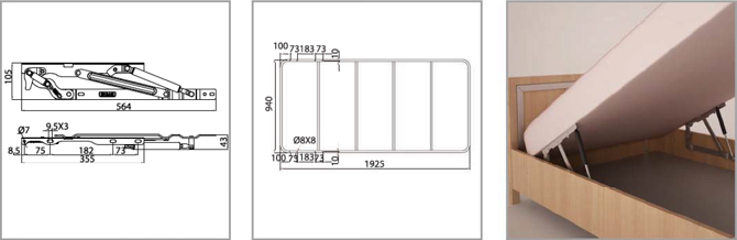

Това са схемите и размерите за монтаж на един от турските модели механизми.
Повдигач матрак2.jpg (70.67 KиБ) Видяна 5582 пъти
Повдигач матрак1.jpg (70.65 KиБ) Видяна 5582 пъти

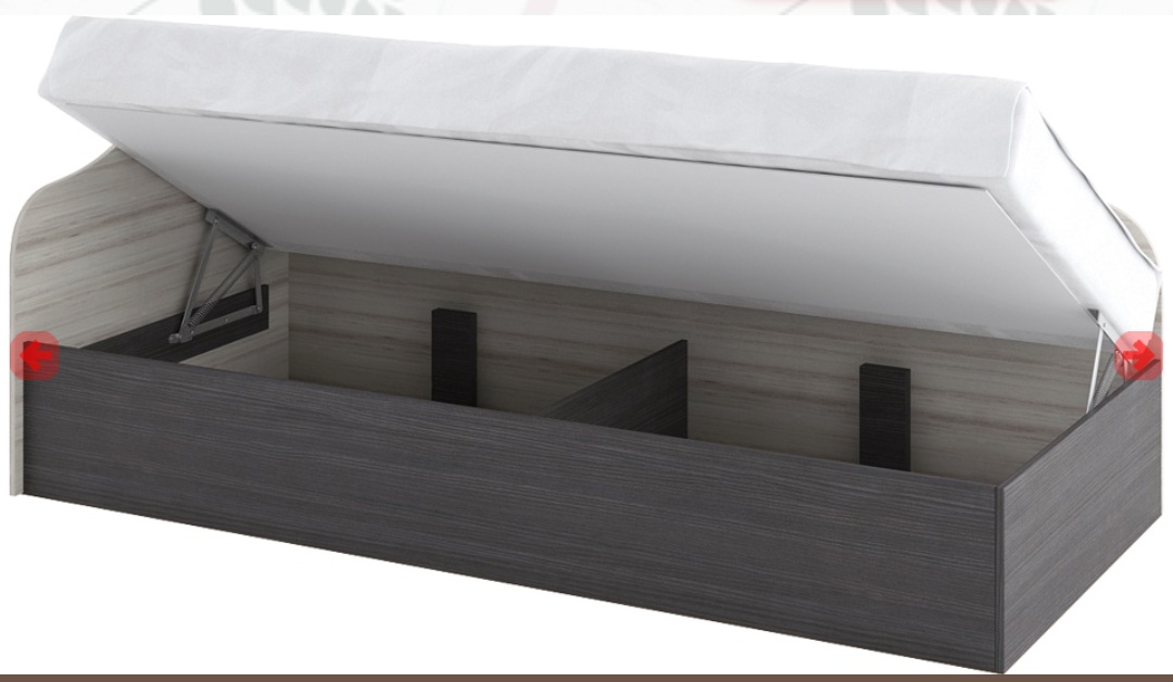

Възможно ли е този матрак да го монтирам без механизъм на това легло?(знам че ще е зор с вдигането) И добре ли е направено това легло с делителя по средата?
miliad - майстор
Когато се купува двулицев матрак като твоя, трябва да се предвиди и допълнителна подматрачна скара: дървена или метална ламелна скара или плътна основа някаква.
На въпроса дали е възможно да "монтираш" матрака върху леглото без механизъм- Да, без механизъм можеш, НО без подматрачна рамка НЕ можеш.
