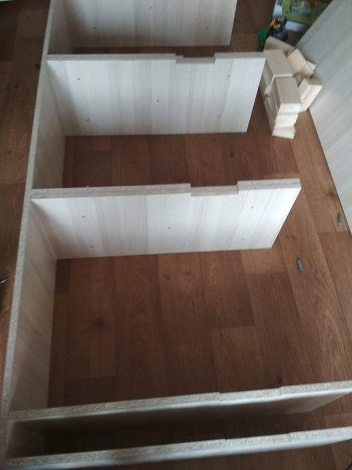

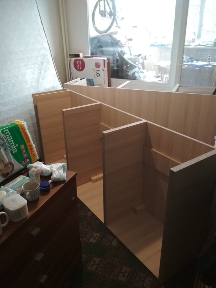

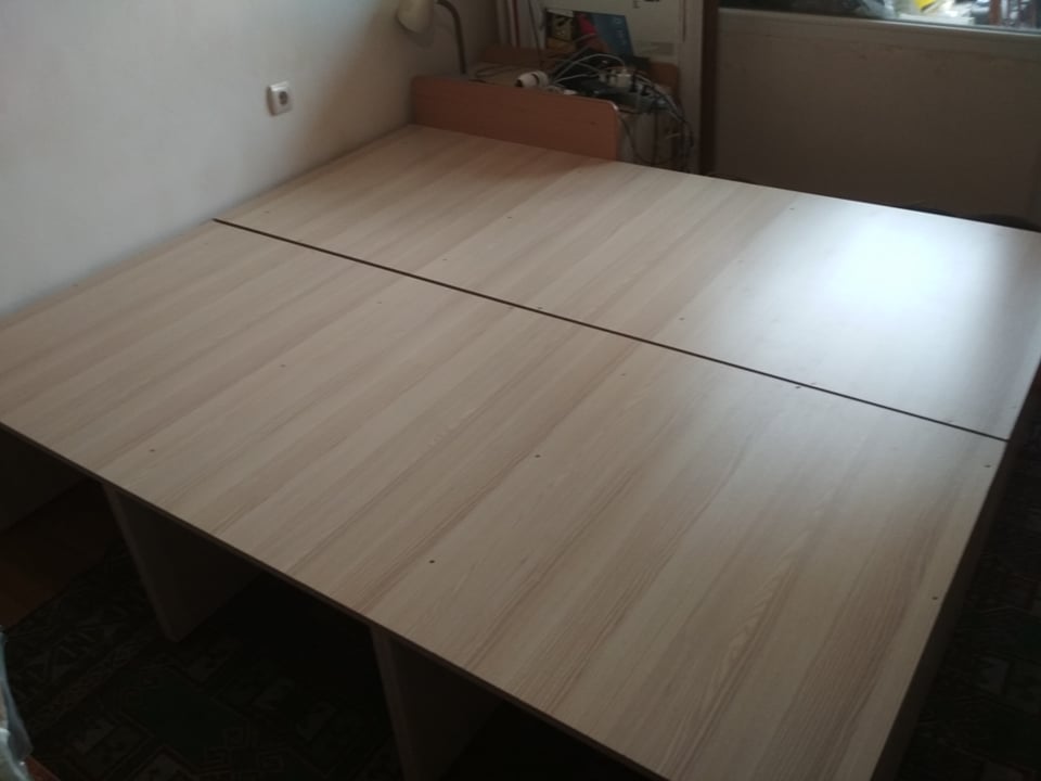

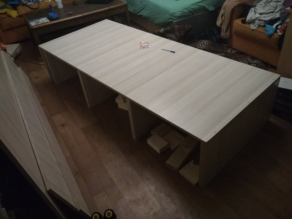

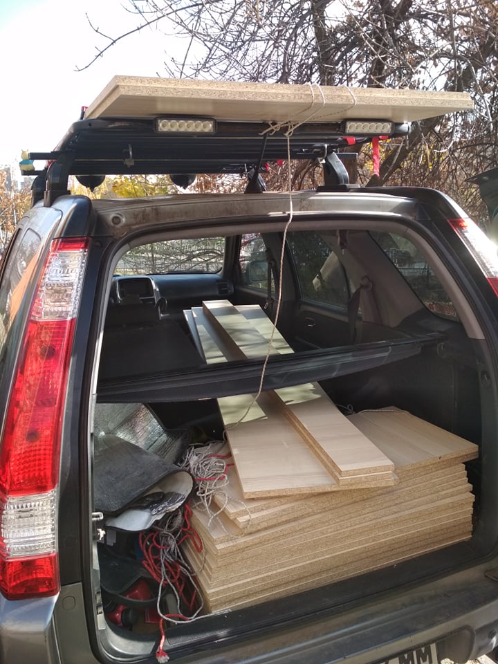

Здравейте колеги,
Все пак я докарах до някъде и засега си е доста стабилна. Сигурно има много неща който не съм забелязал, но приемам забележки и следващия пут ще е по добре.
Направена е на 2 части за по лесно преместване и като цяло имах някакви идеи да ги разделя малко за по голям матрак или ако се наложи да го разделя на 2 по малки легла,но тази идея засега е изоставена.
Остава да се направят шкафчетата, да се кантира и някои други неща.
Отне ми 1 седмица тъй като имах около 30-40 мин свободни на ден.
12кв 18мм пдч разкроено в HomeMax до тук сумата е 280лв.

ПДЧто да не е сдвоявано с винтове?
Във фирма за разкрой можеха, да ви го слепят и кантират.
Става като плоскост 36мм и в пъти по-здраво.
Ама това за следващия път. :)
brpraziel - специалист
Не знаех че могат да го слепяват. Аз го минах с едра шкурка сложих лепило и винтове за всеки случай.
bulhomes2 - майстор
Това е ужасно високо. Трябва със стълба да се качвате. Недайсибоже някой да падне от нея!
Svezar - специалист
Ти спалня ли правиш....или бомбоубежище :) С половината от този материал се прави кутия /за еднолицев матрак/ дето да искаш ,не можеш да я счупиш !

Късно се включвам ама дано помогна. За височината е въпрос на вкус. За количеството материал и аз не бих пестил. Обаче това което ме притеснява е че няма да има проветряване на матрака. Аз навремето направих тази грешка с кошарата на малкия и матрака мухляса точно за 2 месеца сложен върху ПДЧ. После по спешност го направих целия на решето с бургия осмица и се оправиха нещата. Ако бях видял по-рано въпросите ти аз щях да те посъветвам да си направиш нещото от масив. Като пари нямаше да ти е голяма разликата изобщо. Примерно нещо подобно като дизайн:
bulhomes2 - майстор
Тук не става въпрос за пестене или преразход на материал. Леглата и столовете се правят високи около 45 см за да може при сядане или ставане ходилото ти да е на пода. Тук ми се вижда, че височината отива поне на към 60 см, което си е много. Не, че е кой знае каква пречка, но няма да е толкова удобно, колкото всяко друго легло.
resistbody - майстор
Континенталните легла са 60-65см...
На моето само матрака му е 32см, и към 20 имам шкаф отдолу.. та минавам 50-то.. на мен ми е ОК, на жената обаче и е високо... както всичко вкъщи... даже един нисък приятел ми е сърдит заради писоара... :D
