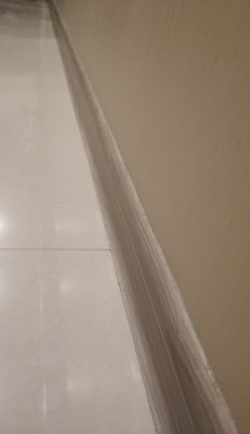

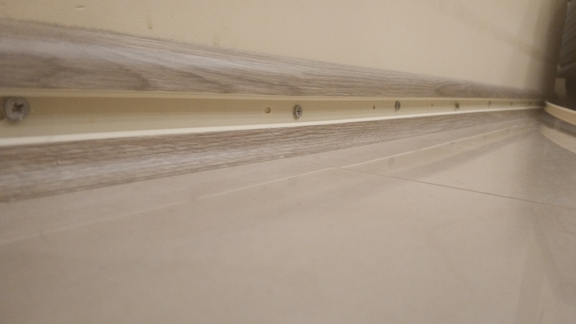

пон яну 17, 2022 8:47 amkozl написа: Рапиди в мазилкатаКогато имаш монтирани 10% от моите первази, направени с рапид с едра стъпка в мазилка, тогава ще имаш право да ми коментираш "мърлявата идея", капиш? За 15+ години все още нямам нито един клиент, който да се е обадил, че му е мръднал перваза. Ако ти не знаеш или не можеш да прецениш кога е достатъчно здраво, за да си заложиш името зад такъв монтаж, не е мой проблем.![]()
Аве как мое да предлагате такива мърльовски идеи![]()
Ако е тухлена стената с дюбели за тухла. И в зависимост от дебелината на мазилката може би ще трябват 2, 3 размера по дължина. Там където отвора за дюбела попадне в разтвора замонолитвам малко дървено парче с гипс и в него рапидката.
Ако стената е вълнообразно крива, първо слагам перваза до нея и отбелязвам местата където стената е макс.отдалечена от перваза и там правя захващането на перваза, за да се отъне по вълните на стената и да няма луфтове м-у перваз и стена.

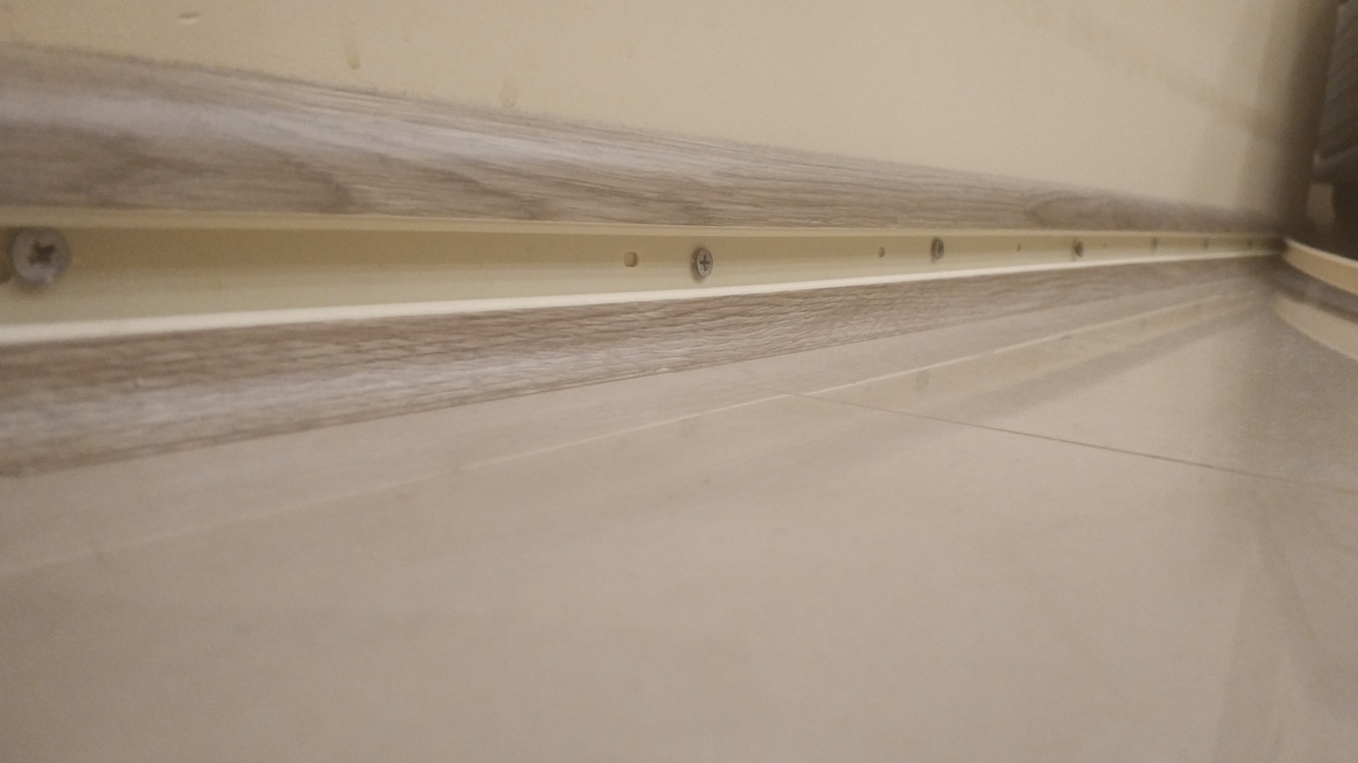

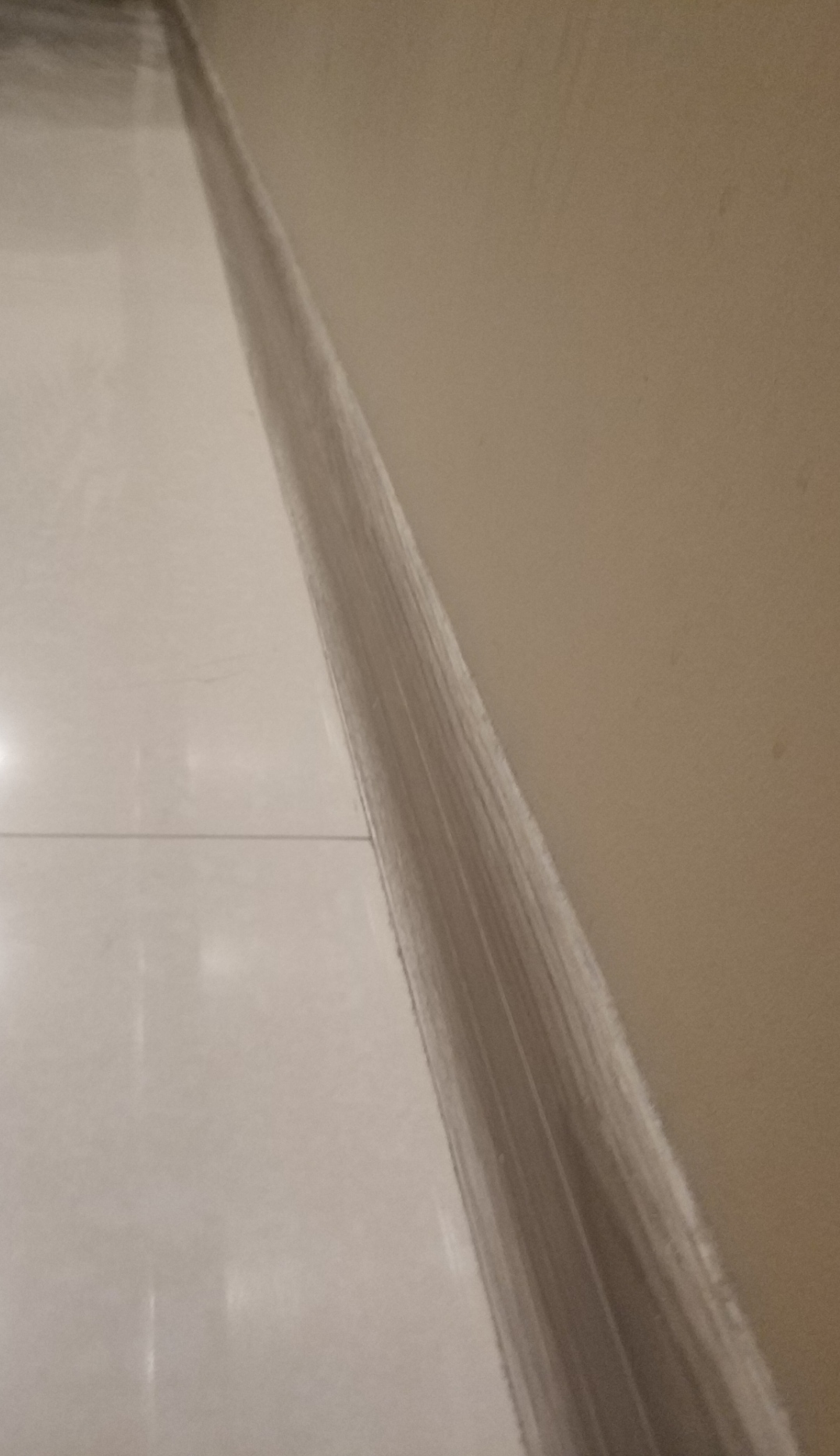

пон яну 17, 2022 2:30 pmChefo77 написа:Tези твои доводи няма да ми променят мнението. Ти си ги монтирай така, щом има кой да ги приема. Все пак в новите сгради с гипсова мазилка все ще хване нещо рапидата. Но в стари сгради с хоросан, дето кат духнеш, хоросана се рони, рапида да навиешпон яну 17, 2022 8:47 amkozl написа: Рапиди в мазилкатаКогато имаш монтирани 10% от моите первази, направени с рапид с едра стъпка в мазилка, тогава ще имаш право да ми коментираш "мърлявата идея", капиш? За 15+ години все още нямам нито един клиент, който да се е обадил, че му е мръднал перваза. Ако ти не знаеш или не можеш да прецениш кога е достатъчно здраво, за да си заложиш името зад такъв монтаж, не е мой проблем.![]()
