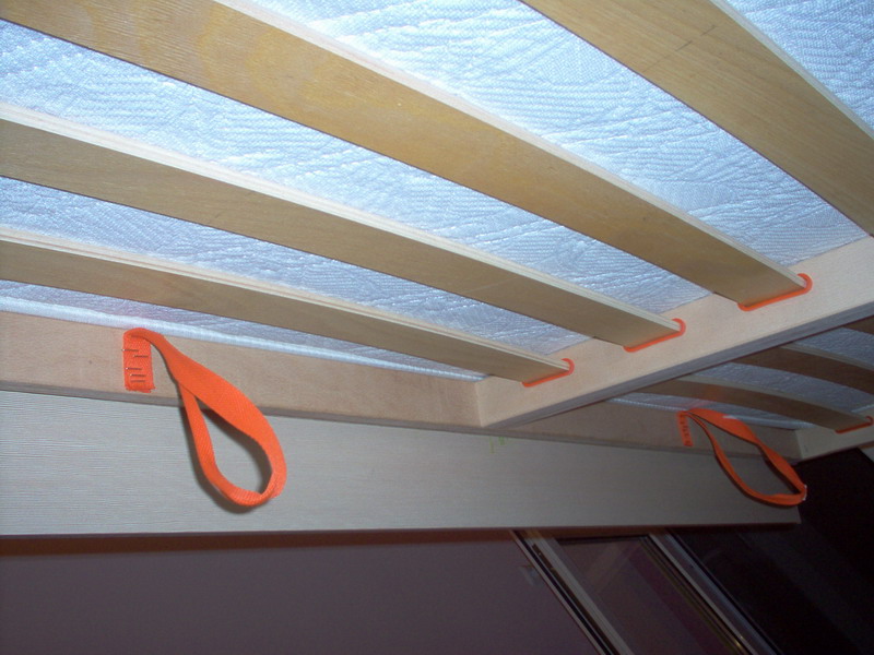

Разбра що за чудо е челната, че без нея няма как да се вдигне скарата.
sasooooooooo - "специалист"
Да, прав си, не съжалявам че послушах съвета ти :wink:
По начина, по който аз исках също щеше да стане, тъй като производителя на рамката е предвидил и две въженца :-D
shadowman - майстор
Мда, тия са ги предвидили, но моята е изцяло от чам и ги правят едни дървари и такива въжета нямам.

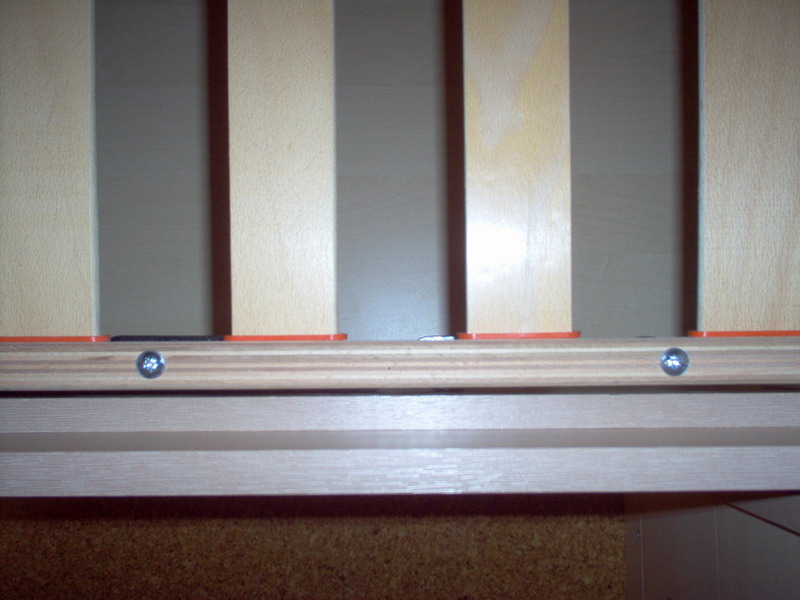

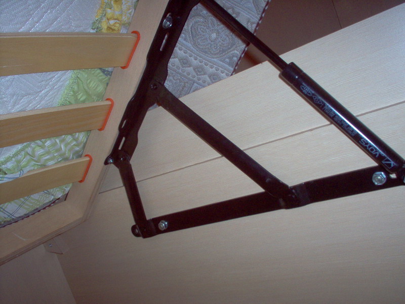

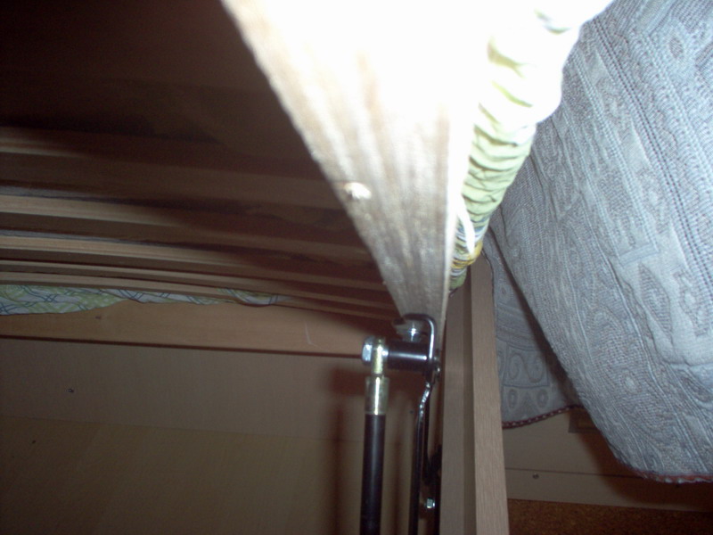

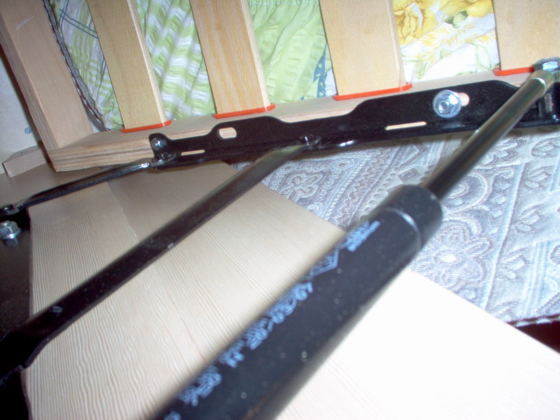

Има ли значение амортисьора как е поставен? С буталото на горе или на долу?
mehanizam 004_resize.jpg (99.4 KиБ) Видяна 9561 пъти
mehanizam 003_resize.jpg (124.79 KиБ) Видяна 9561 пъти
mehanizam 002_resize.jpg (131.94 KиБ) Видяна 9561 пъти
mehanizam 001_resize.jpg (98.99 KиБ) Видяна 9561 пъти
LZ - специалист
Ако се загледаш как ги слагат на багажниците на колите - с буталото нагоре

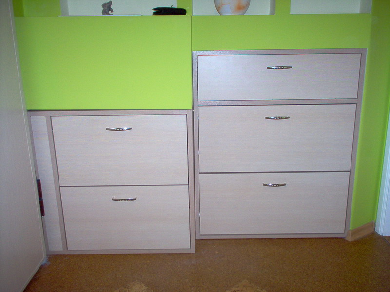

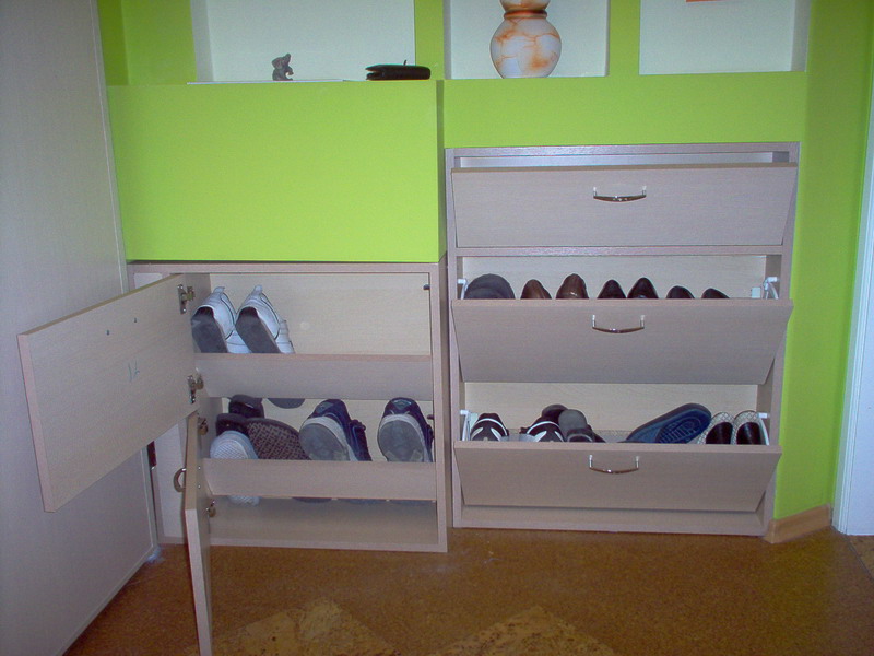

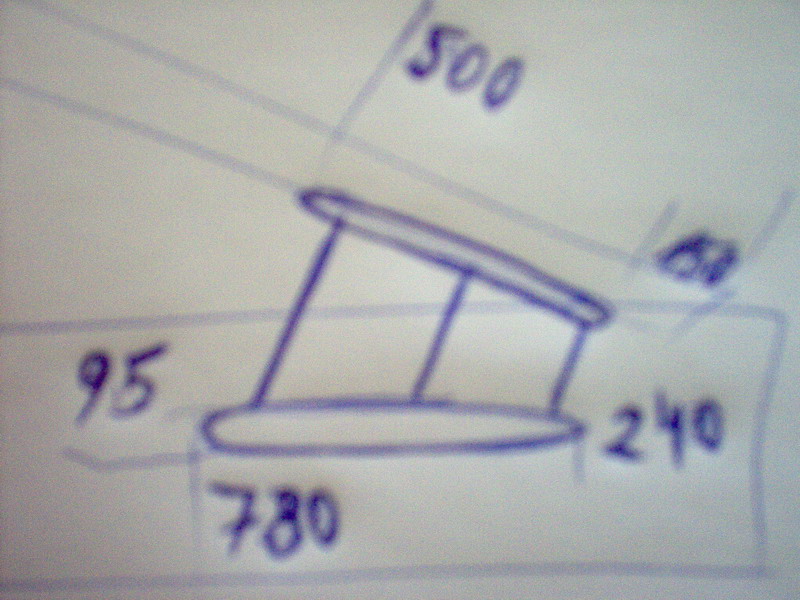

Най-накрая приключих и с останалите шкафчета :-D
Picture 005_resize.jpg (118.72 KиБ) Видяна 9261 пъти
Picture 004_resize.jpg (51.7 KиБ) Видяна 9261 пъти
Picture 003_resize.jpg (109.96 KиБ) Видяна 9261 пъти
Picture 002_resize.jpg (99.6 KиБ) Видяна 9261 пъти

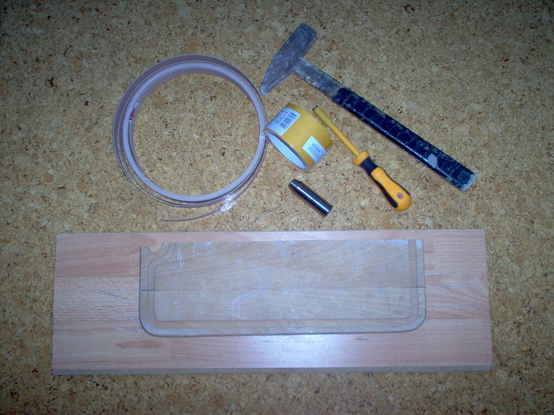

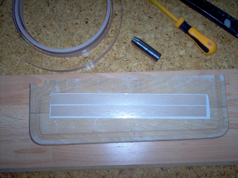

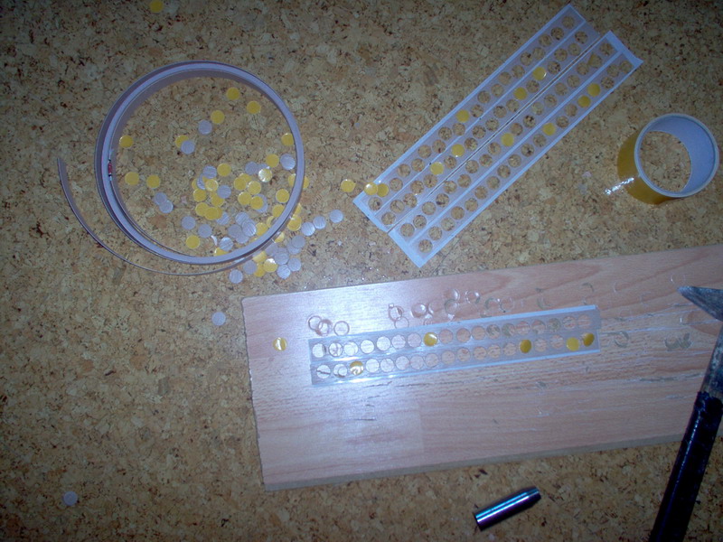

Eto и тапичките как си направих :arrow:
tapi4ki 003_resize.jpg (168.96 KиБ) Видяна 9124 пъти
tapi4ki 002_resize.jpg (140.72 KиБ) Видяна 9124 пъти
tapi4ki 001_resize.jpg (178.24 KиБ) Видяна 9124 пъти
dundurma - специалист
ти си един можещ МРЪСНИК :lol: :lol: :lol: поздрави на мимето
Тая сутрин имаше няколко нападали тапички и май ще се наложи все пак да им капна по малко лепилце...
Дундурма, и на вас :)

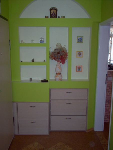

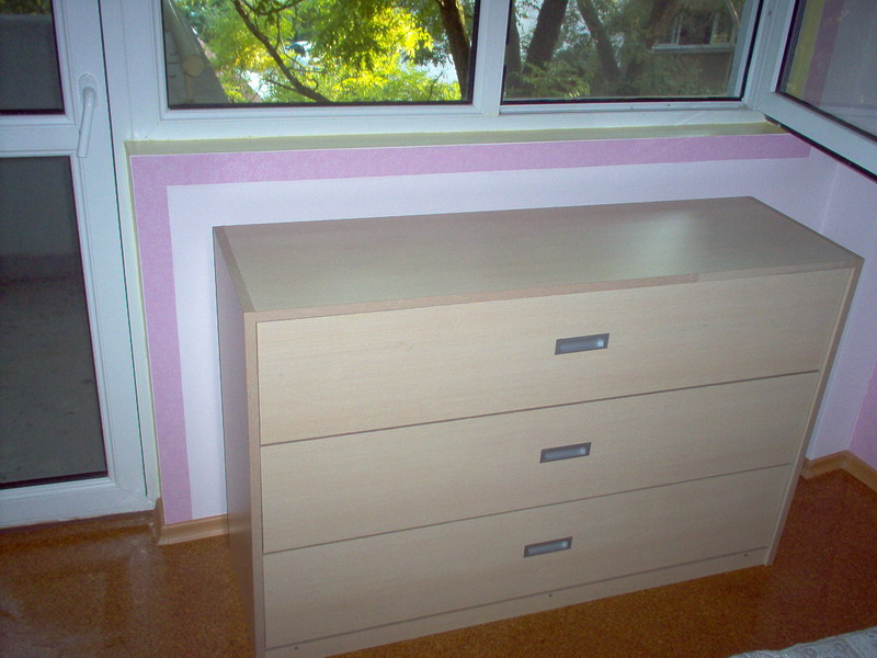

:arrow:
pic 002.jpg (134.37 KиБ) Видяна 8135 пъти
