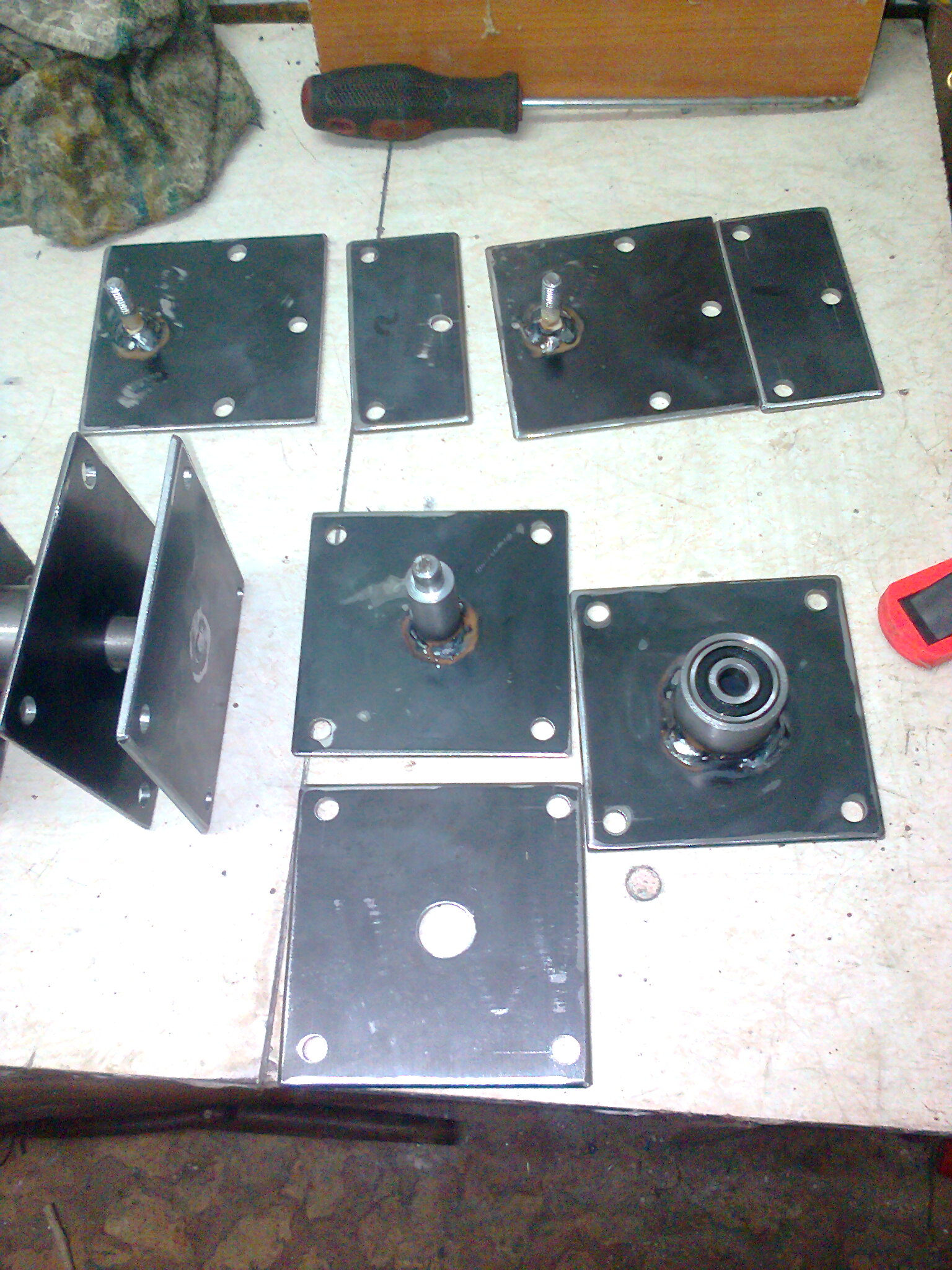

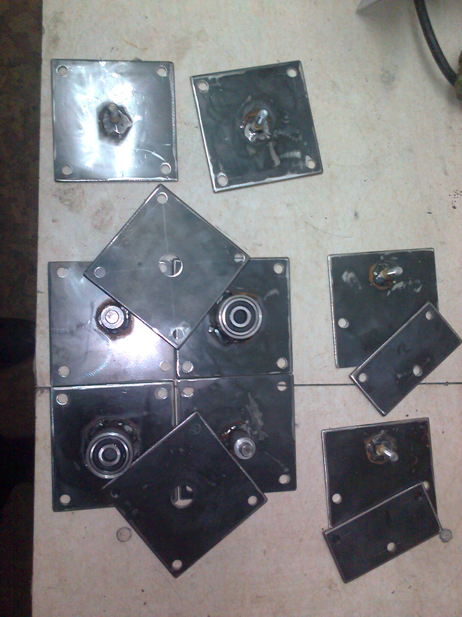

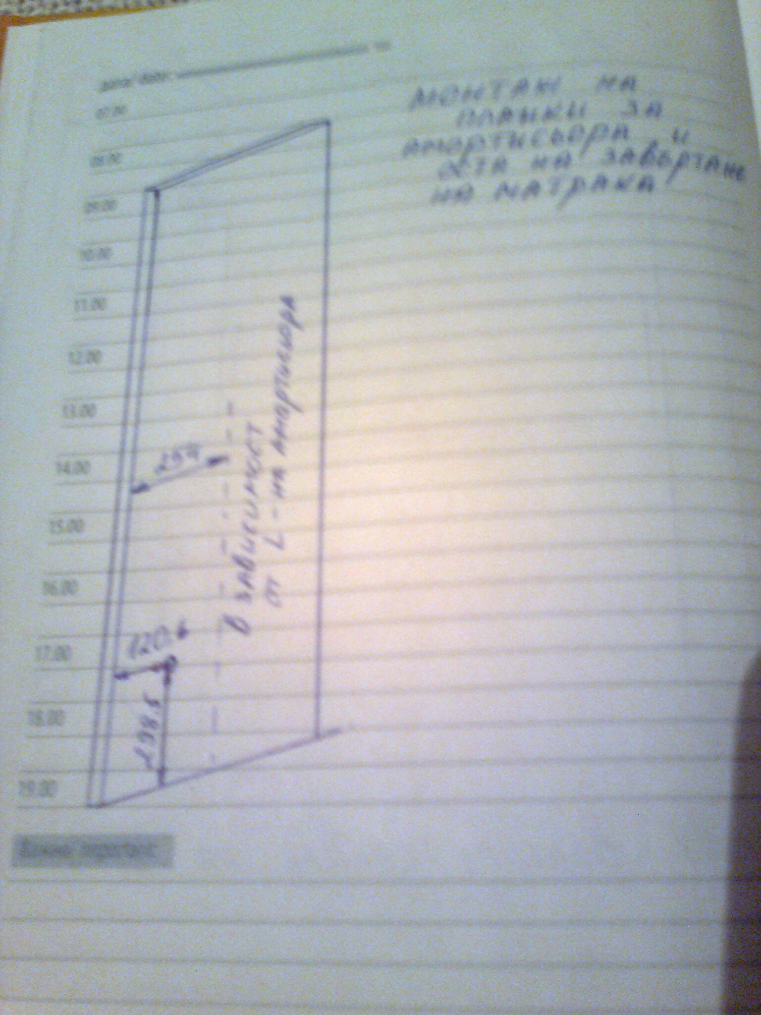

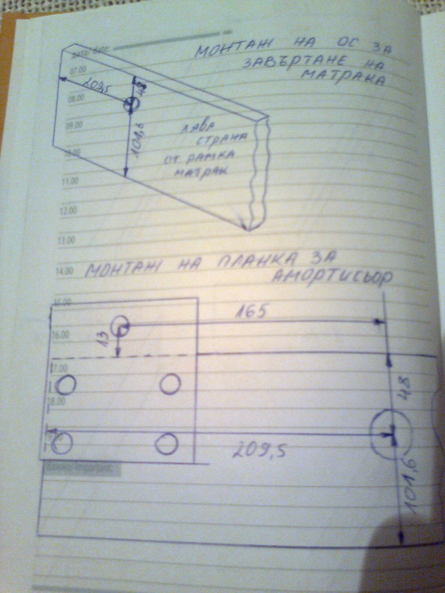

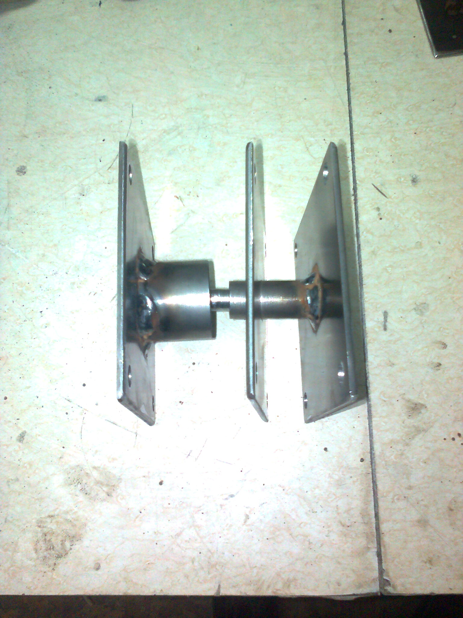

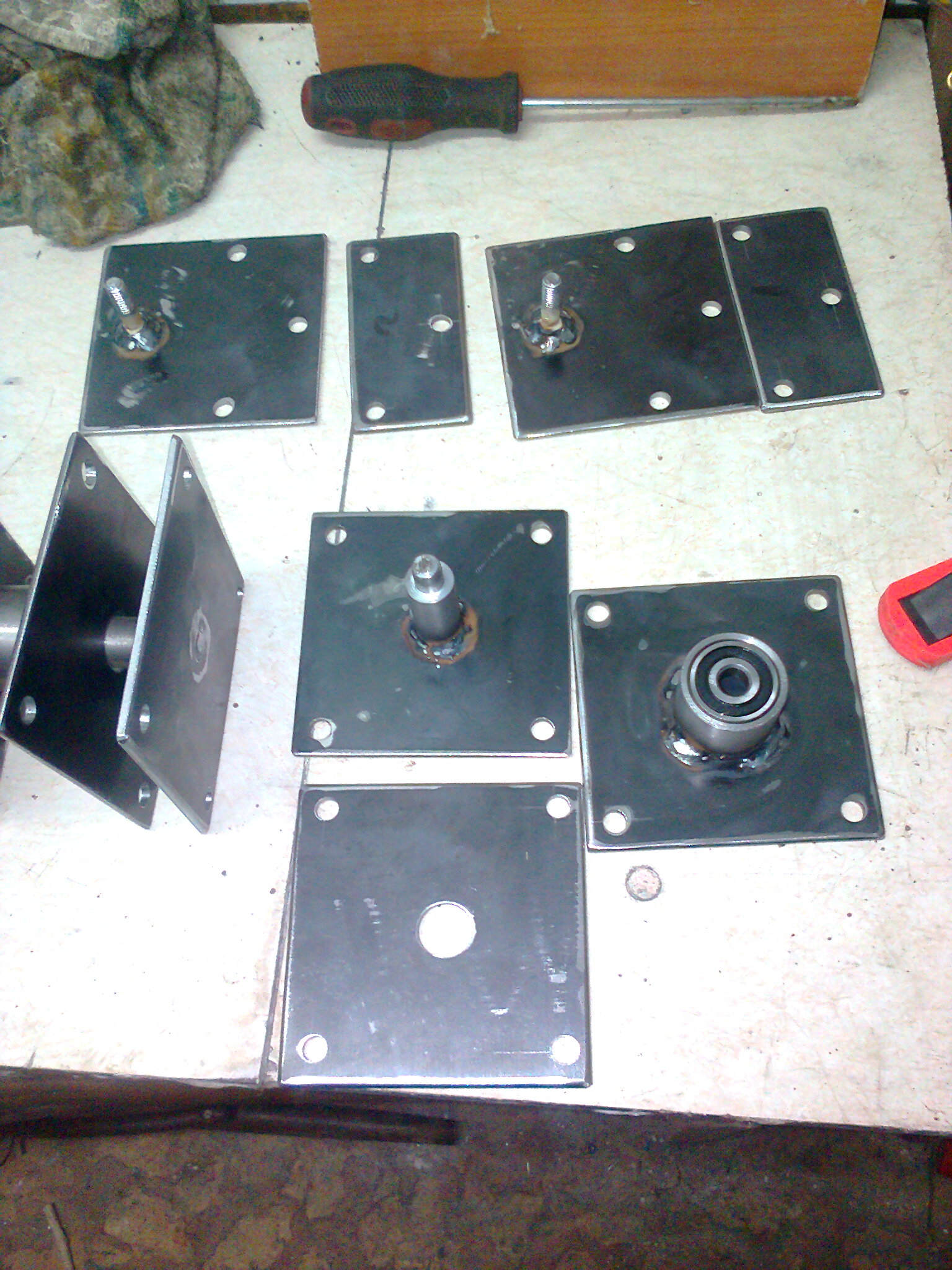

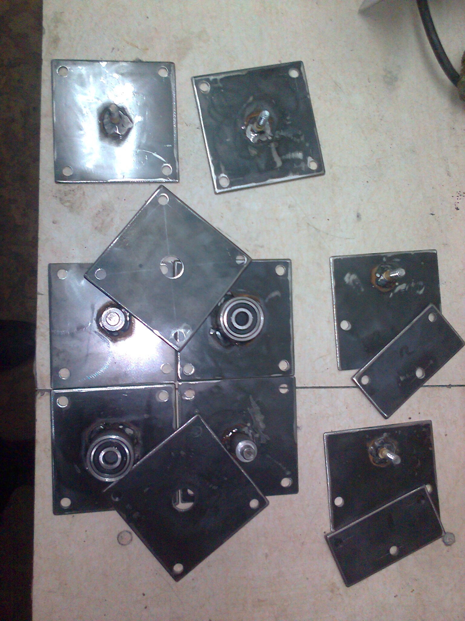

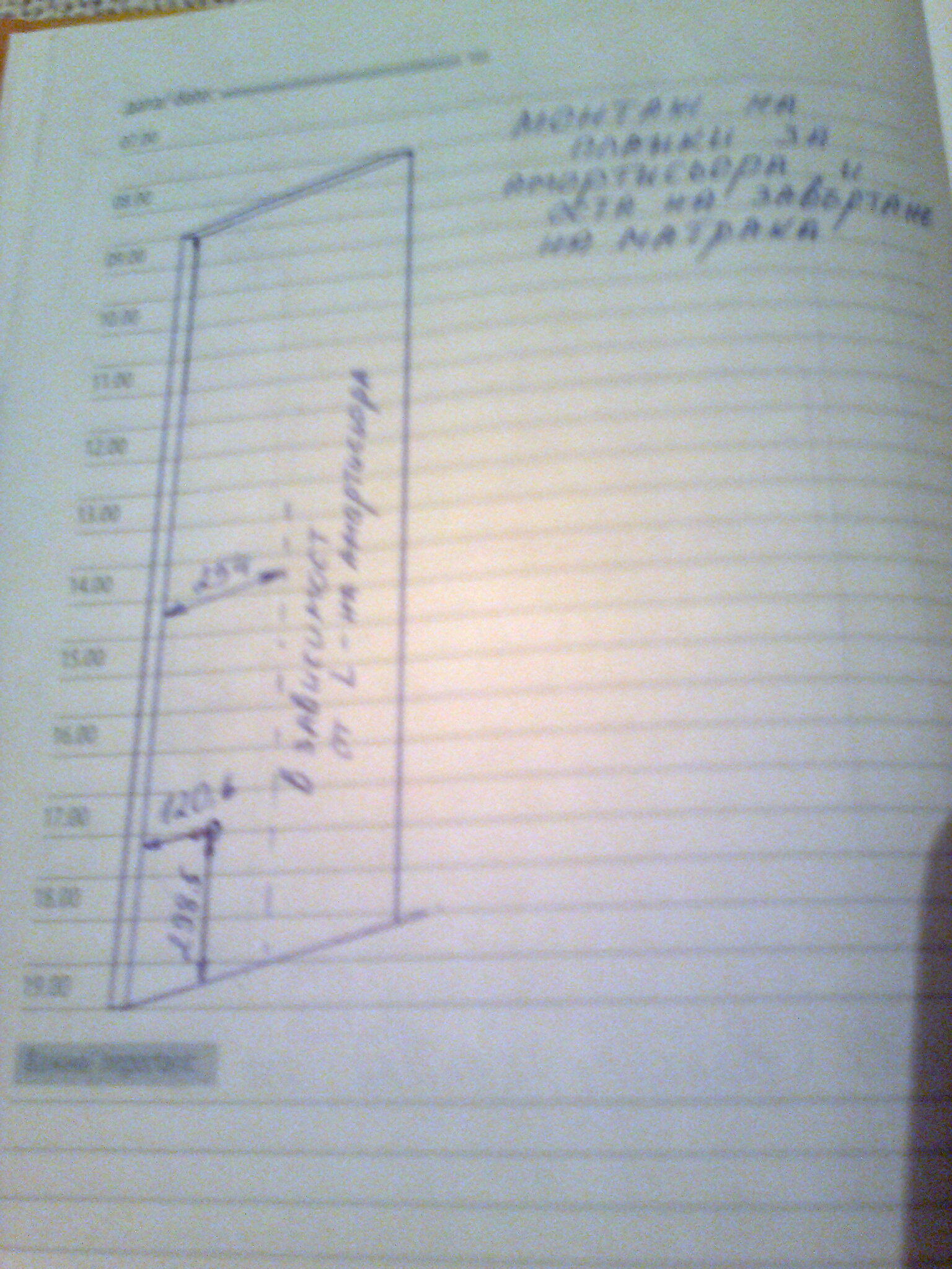

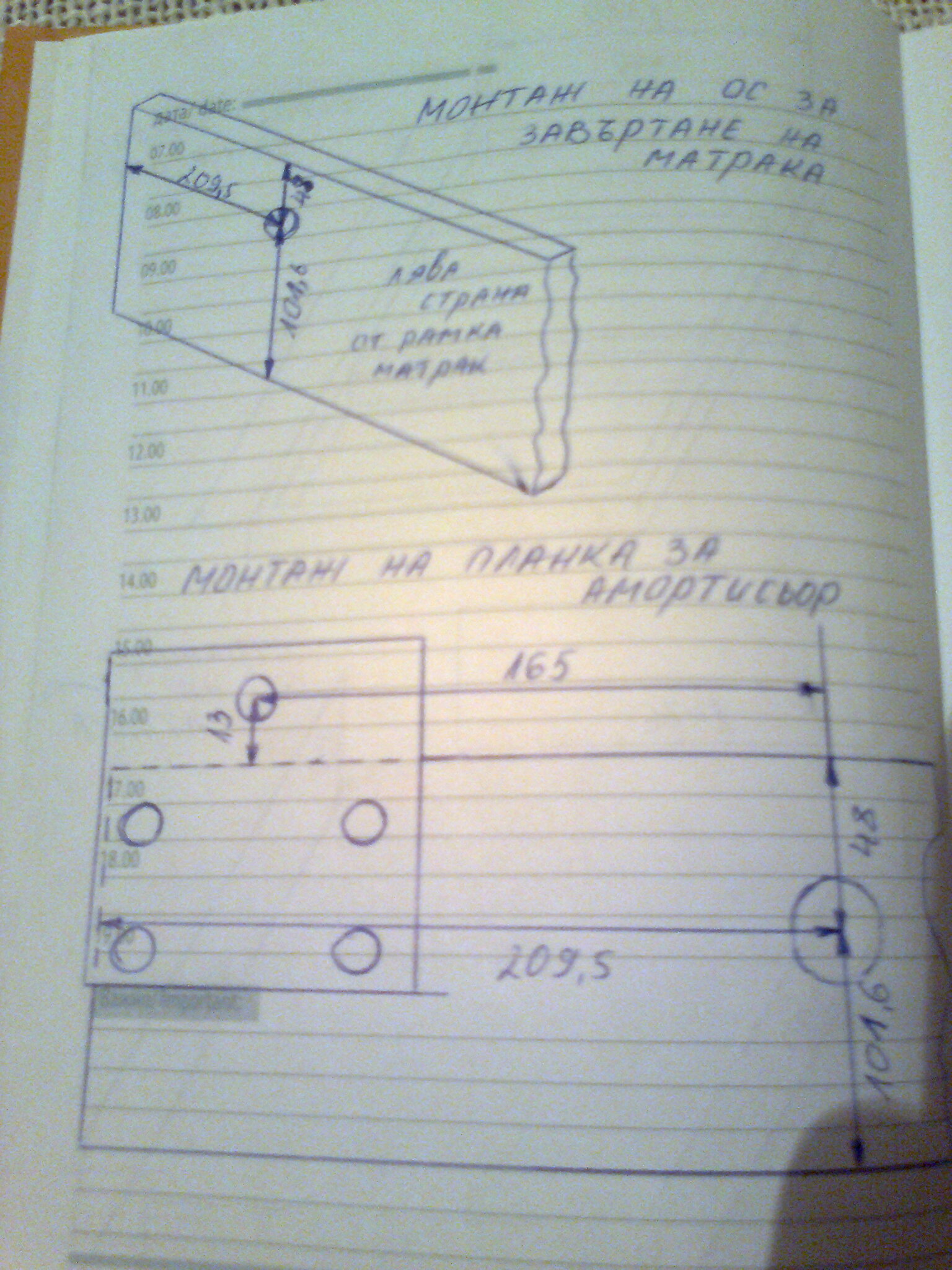

Това са малко снимки на планките които ще държат амортисьорите и тези с осите на въртене на леглото.

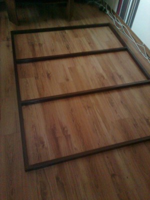

Засега съм до тук , в момента подготвям металната рамка за матрака. Като стане готова ще кача още снимки.

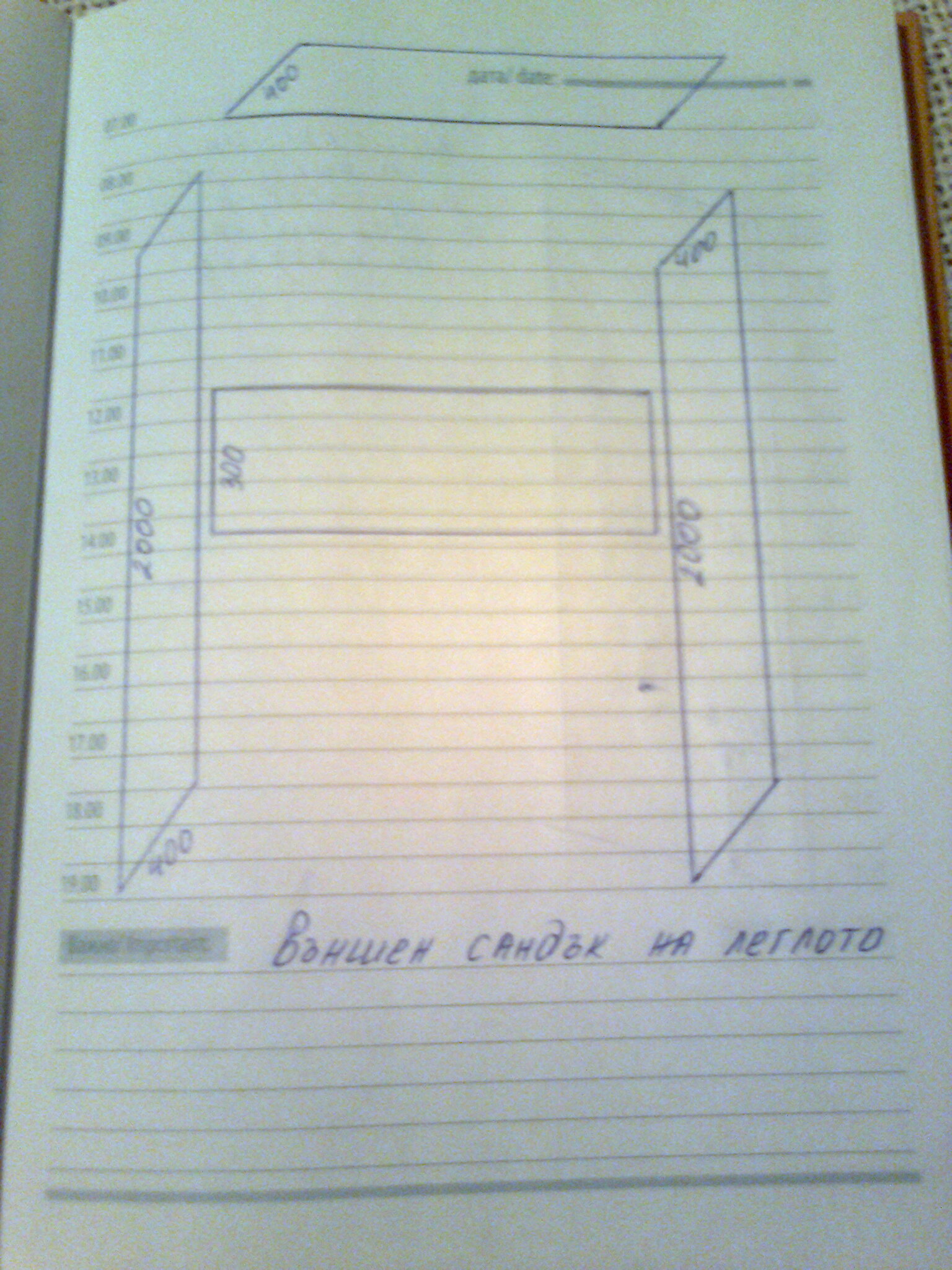

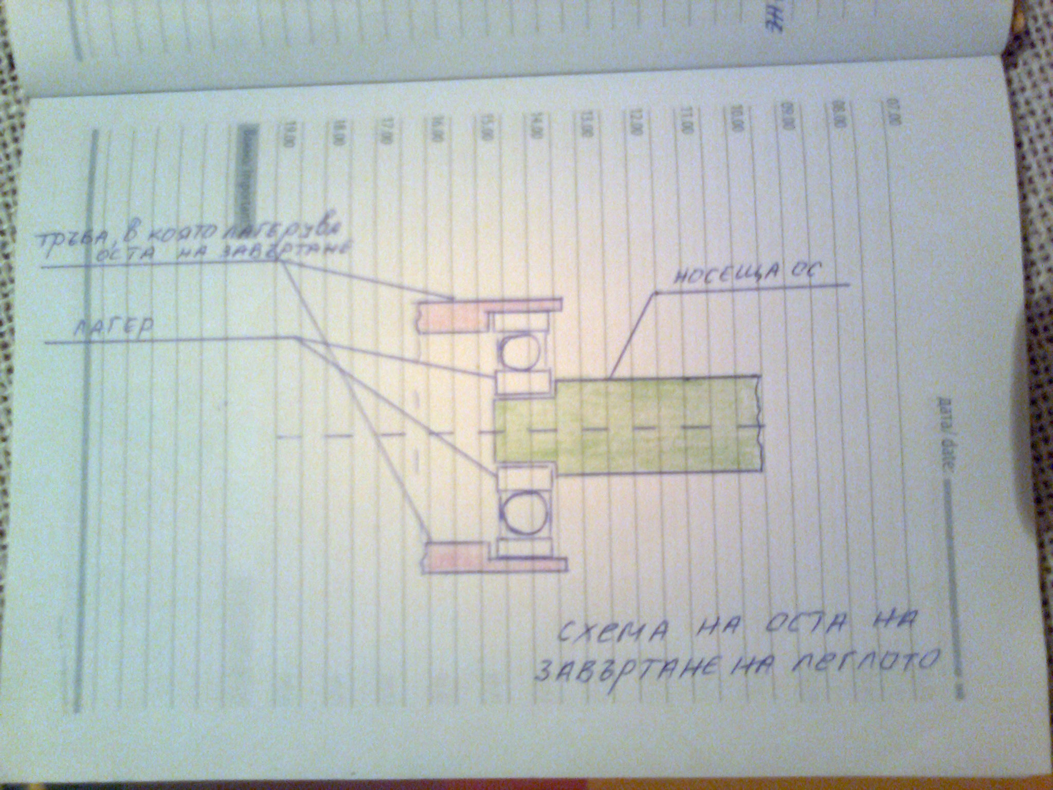

Благодарение на bibi0309 :prayer: имах възможност да започна този проект.

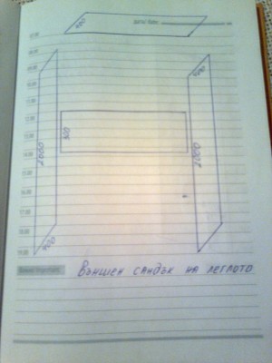

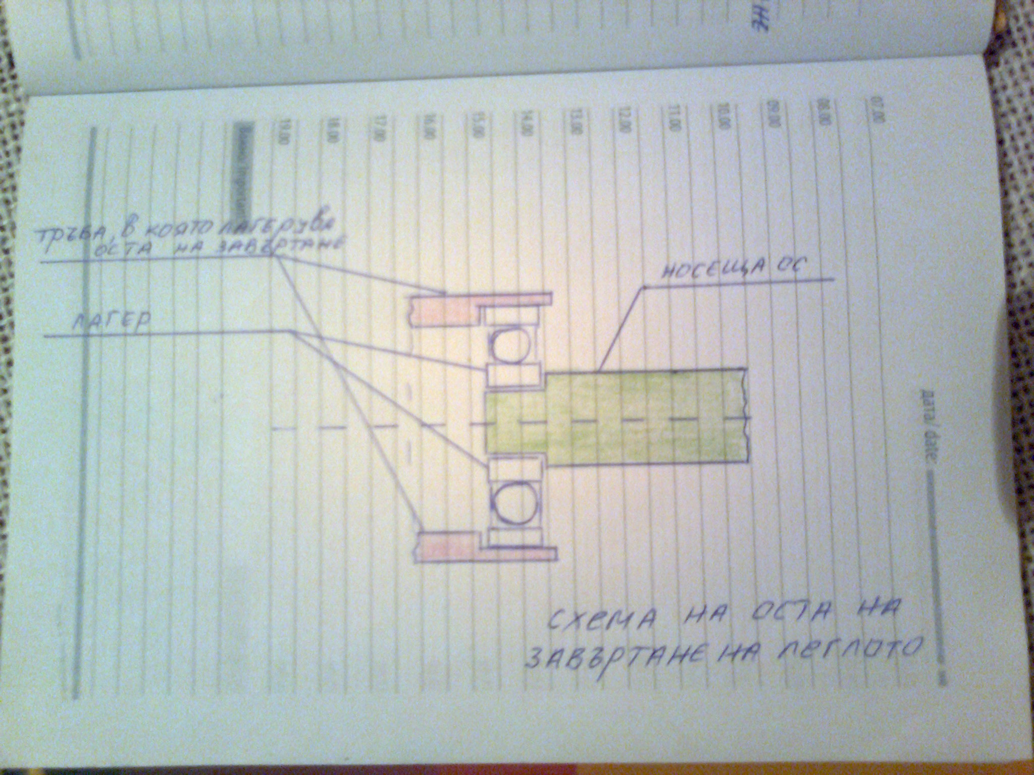

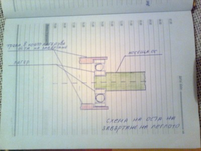

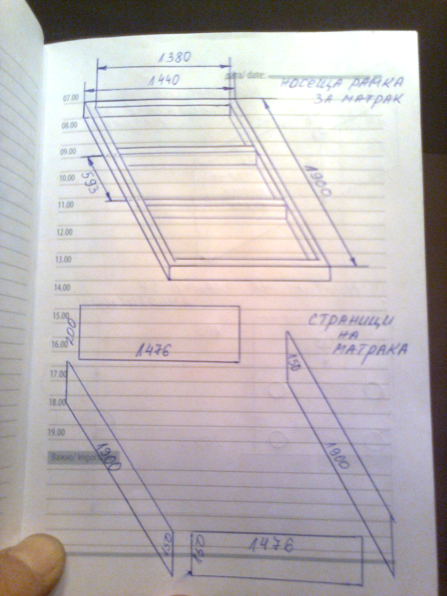

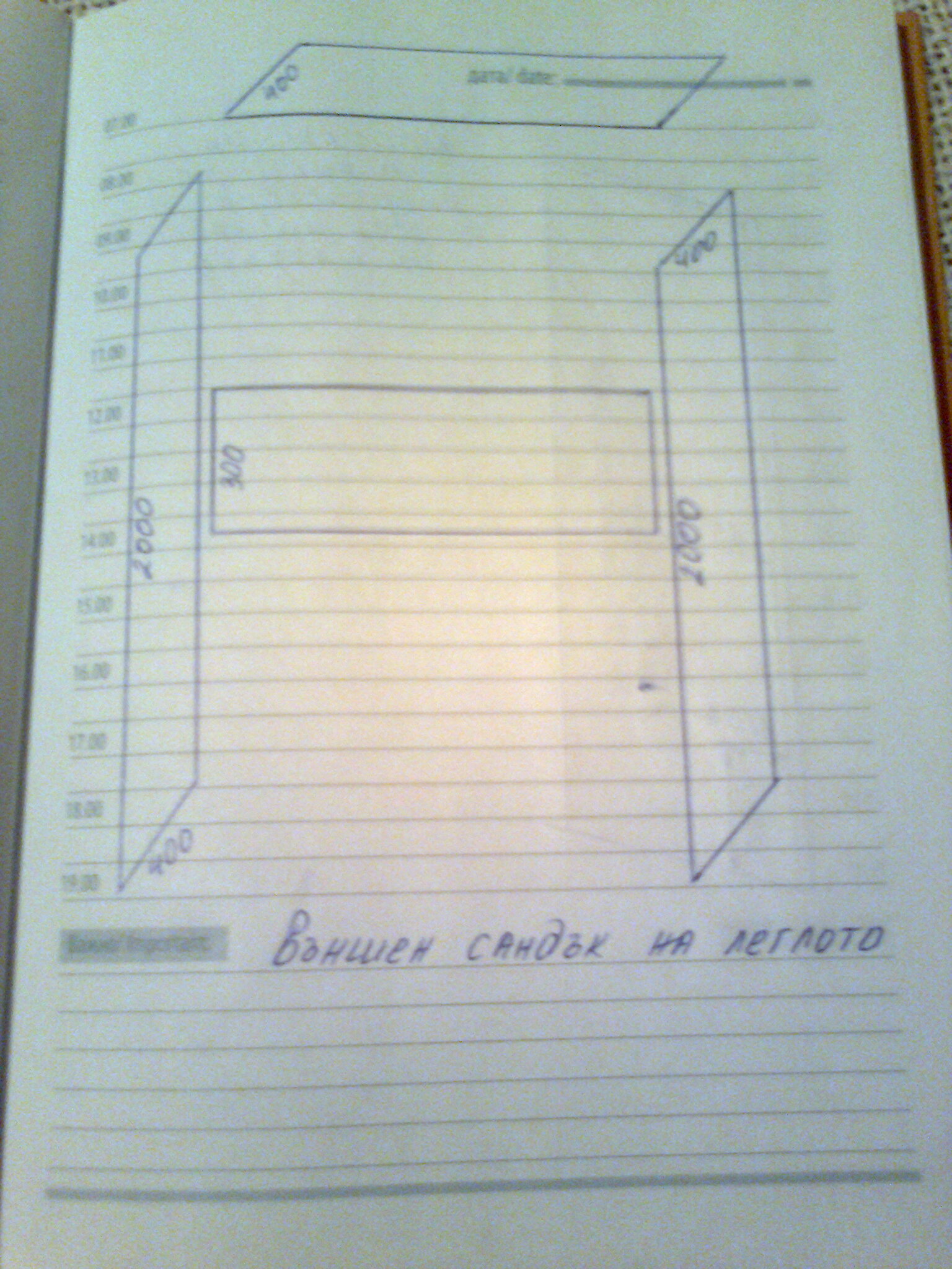

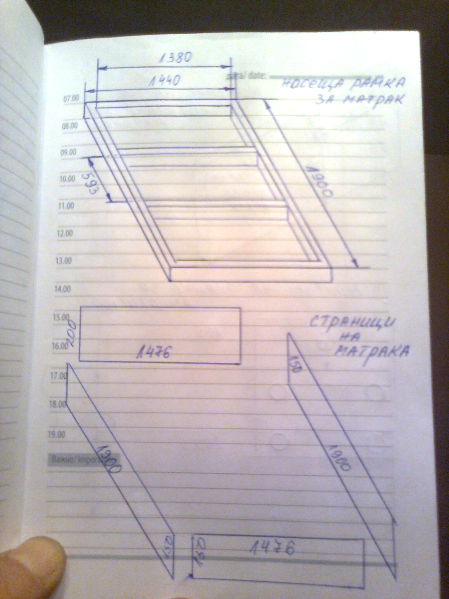

За тези на които им е интересно качвам и моите чертежи - копирани от информацията дадена ми от колегата и преработени с моите размери и решения.

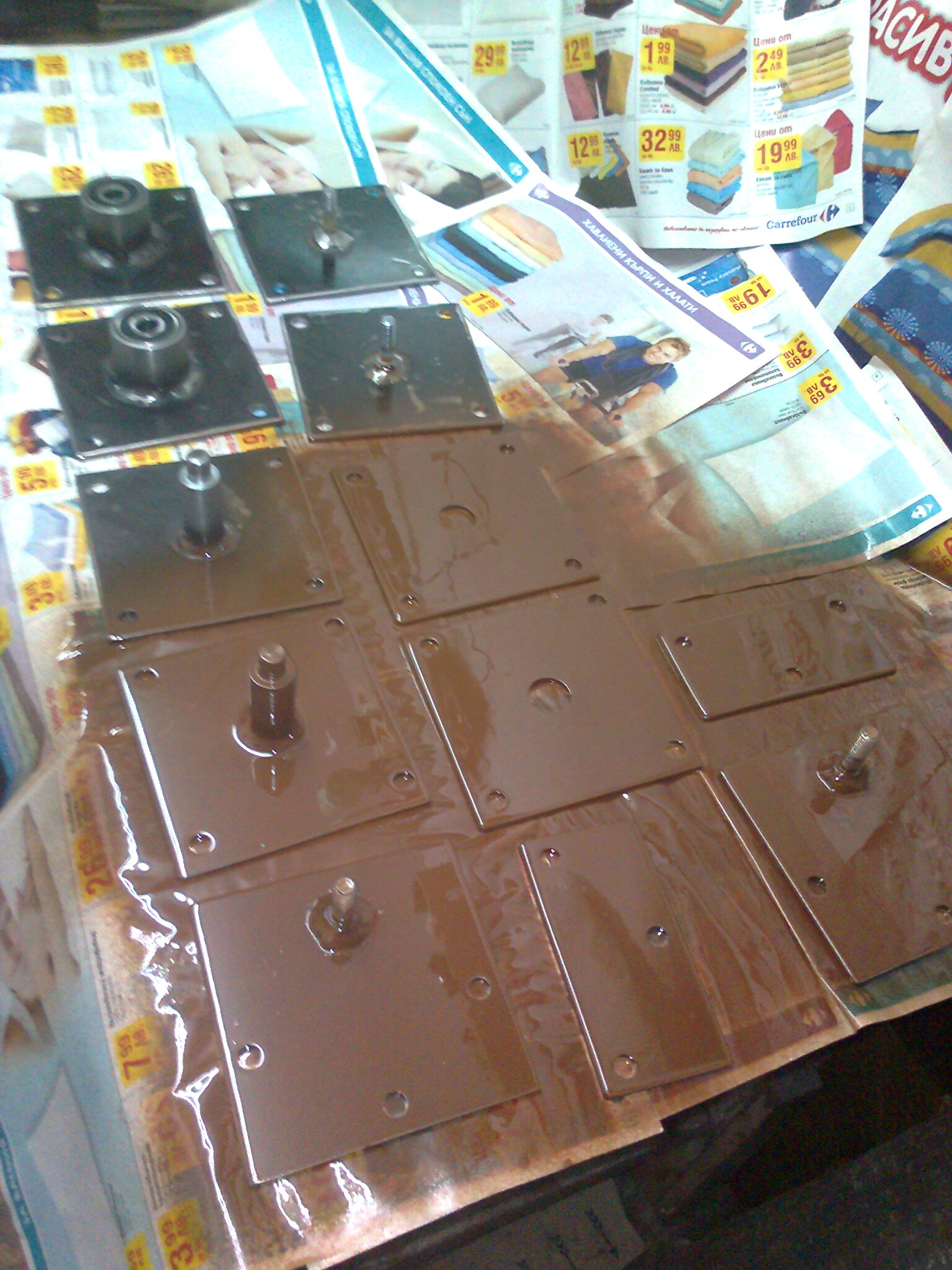

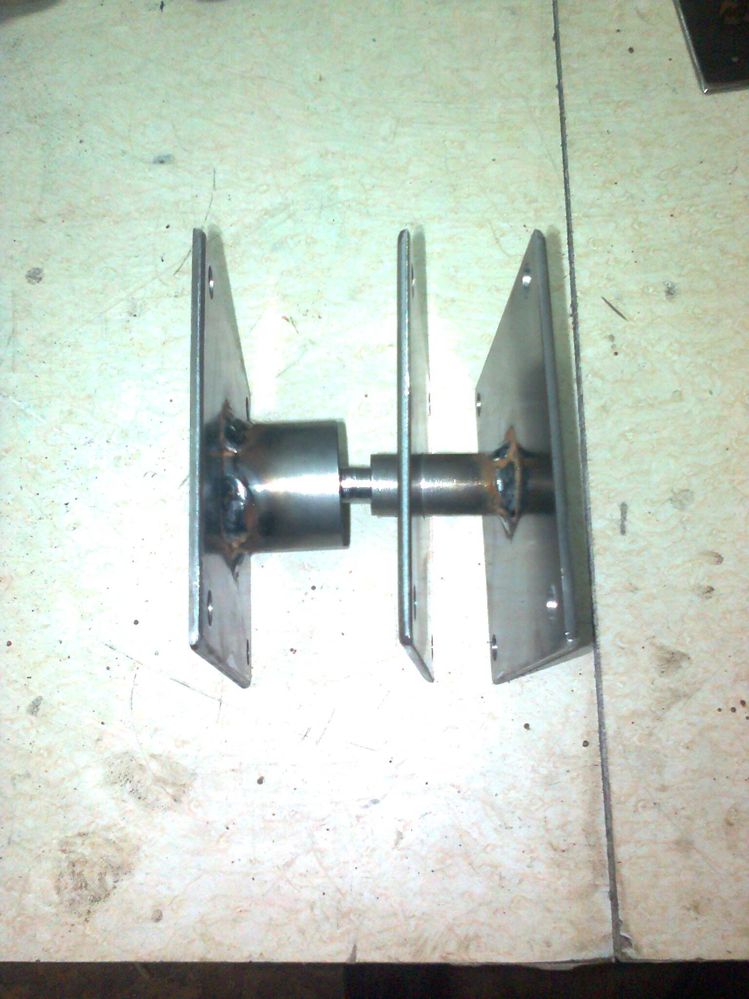

Ето и още малко снимки:
bogomilZ - специалист
Ogy,
виждам че напредваш с леглото. Следя темата от началото и се споделя своя опит
В къщи сме с три такива легла и съм правил още четири на приятели. Чертежи нямам , защото всяко решение е индивидуално.
При теб виждам следните недостатъци което може да ти окаже проблем
използването на лагери не е фатално но усложнява кострукцията - имаш въртене на 90 гр и до два пъти на денонощие - аз използвам текстолитови втулки
точката на въртене ти е много навътре в корпуса - като направиш кинематиката ще има проблем в долния край на рамката при вдигнато положение- когато започнеш да сваляш леглото долния край описва окръжност и ще започне да се приближава към дъното и трябва да му осигуриш достатъчен луфт - може и да бъркам защото не видях доста размери по чертежите
избора да използваш амортисьори е по компактен от варианта с пружини ,но е по ограничен от точния ход на амортисьора
аз използвам обща метална плоча за въртенето и горния край на амортисьора за да гарантирам механична якост защото натиска е 1200 Нютона - по слаби няма да могат да вдигнат леглото
в твоя случай има доста голямо разтояние между рамката за матрака и външния корпус и ще имаш проблеми с външното декориране
при теб носенета на тежеста е от винтовете а аз вкопавам втулката на лагеруването във външния корпус - винтовете тогава само крепят плочата и страничните царги са максимално близо до външната стена
ще огледам още неща и ще ти пиша
ако ти са нужни може да направя снимки на моите реализации
ogy76 - напреднал
bogomilZ написа:
Предполагам , че си прав но съм копирал точните размери от оригиналния чертеж , само дето там бяха в инчове а аз ги направих в милиметри
Взел съм ги от брошурата на снимката , дано не са се изгаврили в нея. Предполагам , че като е инструкция за монтаж на леглото всичко е пресметнато.

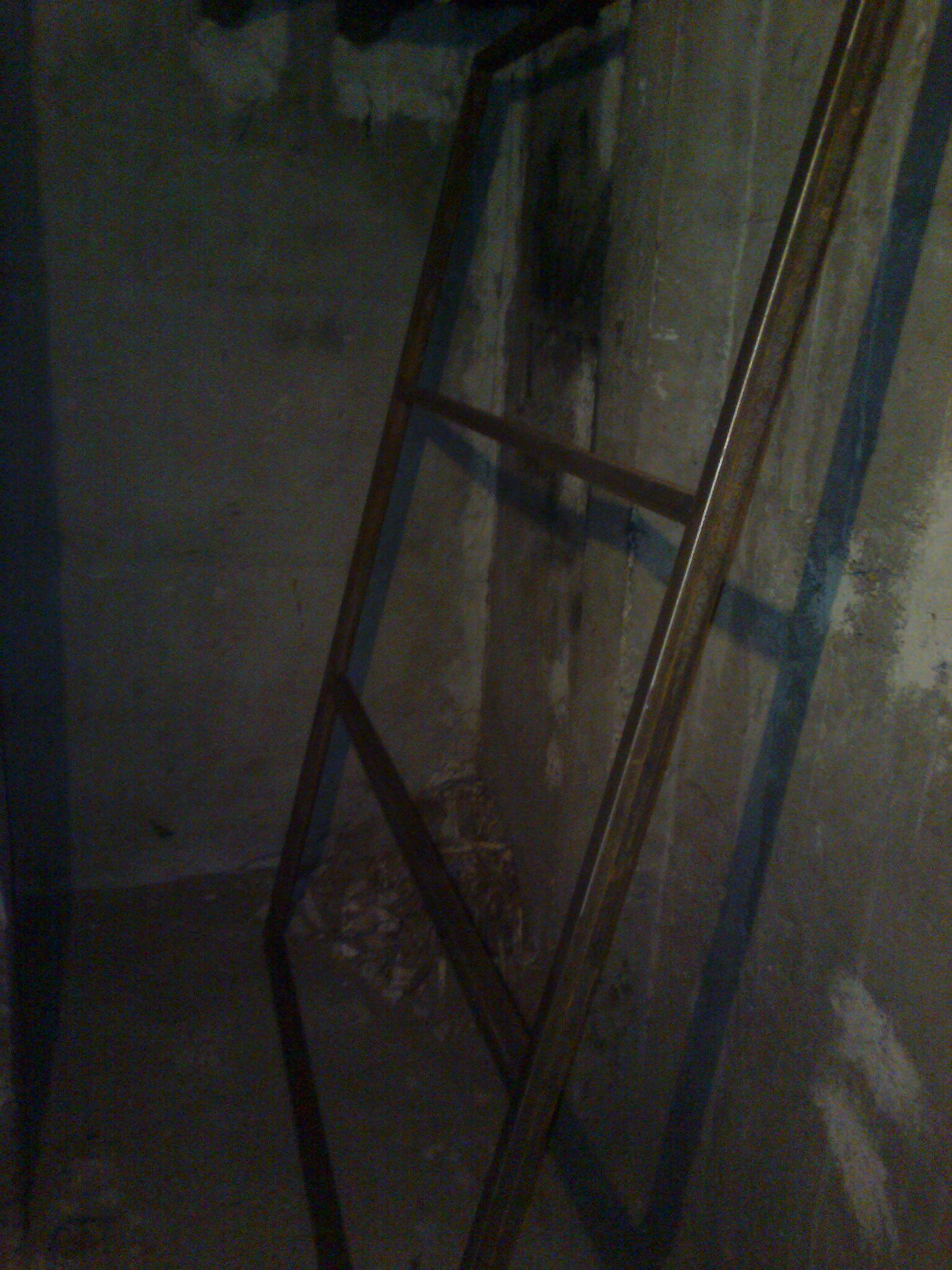

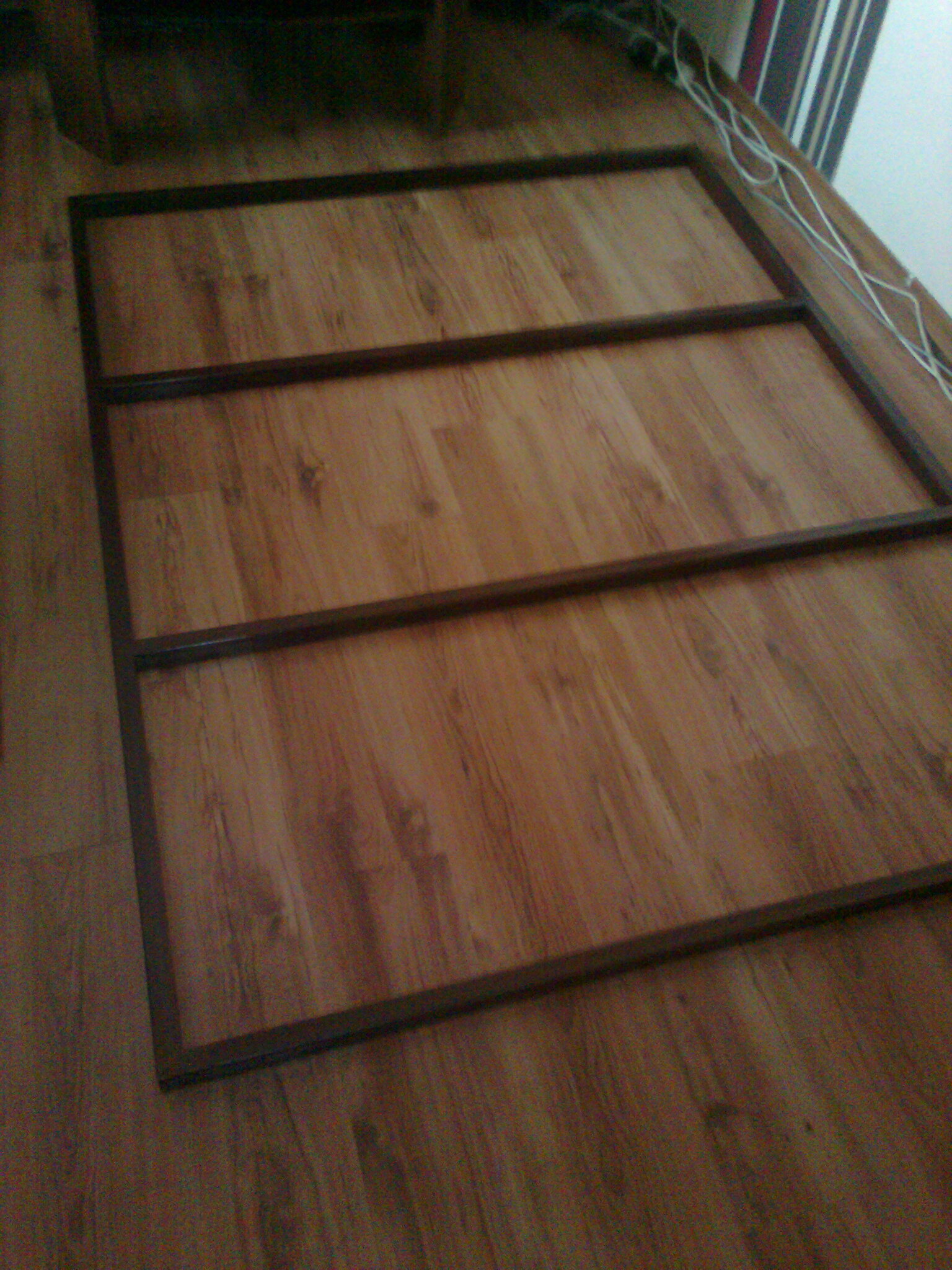

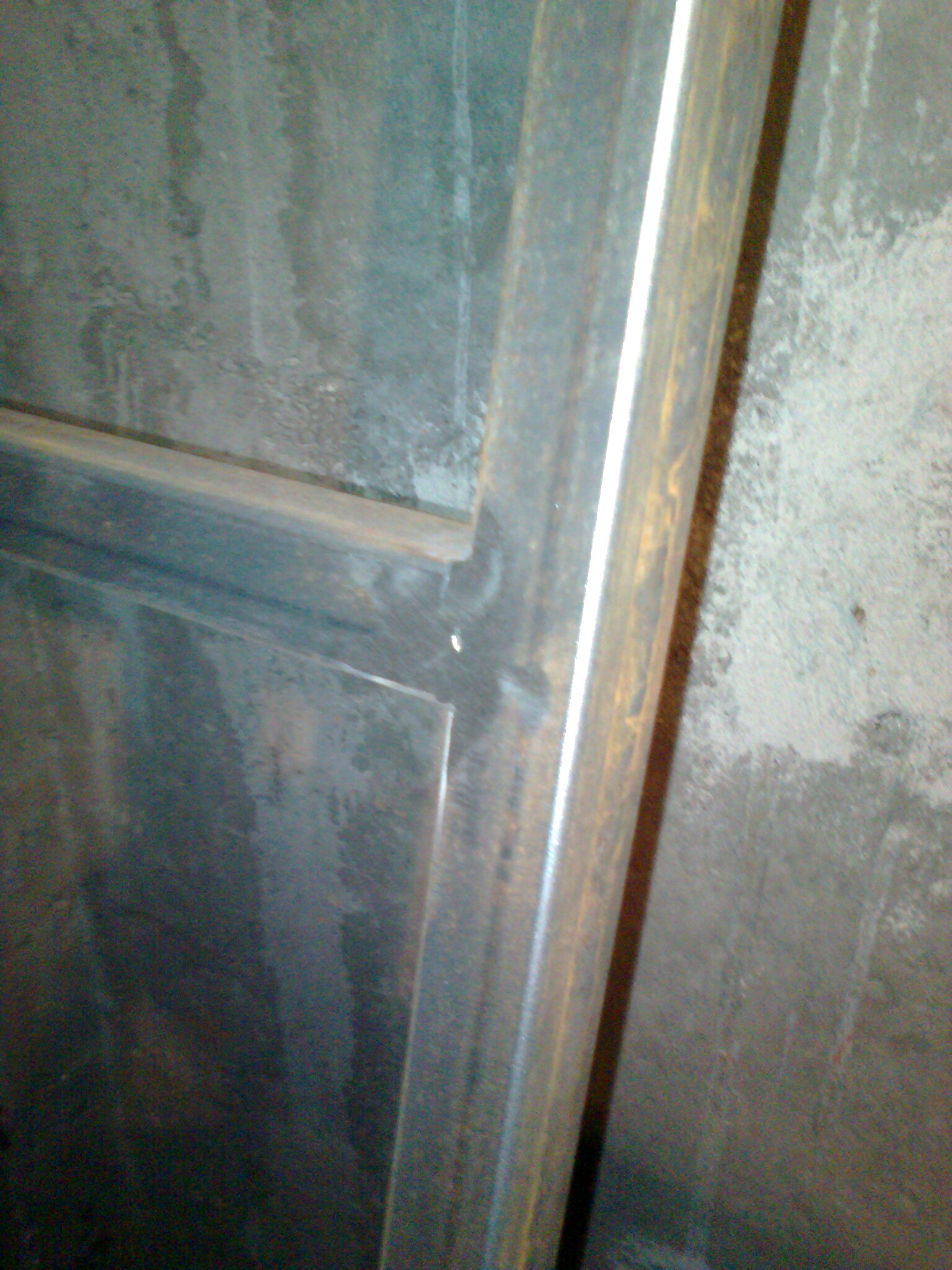

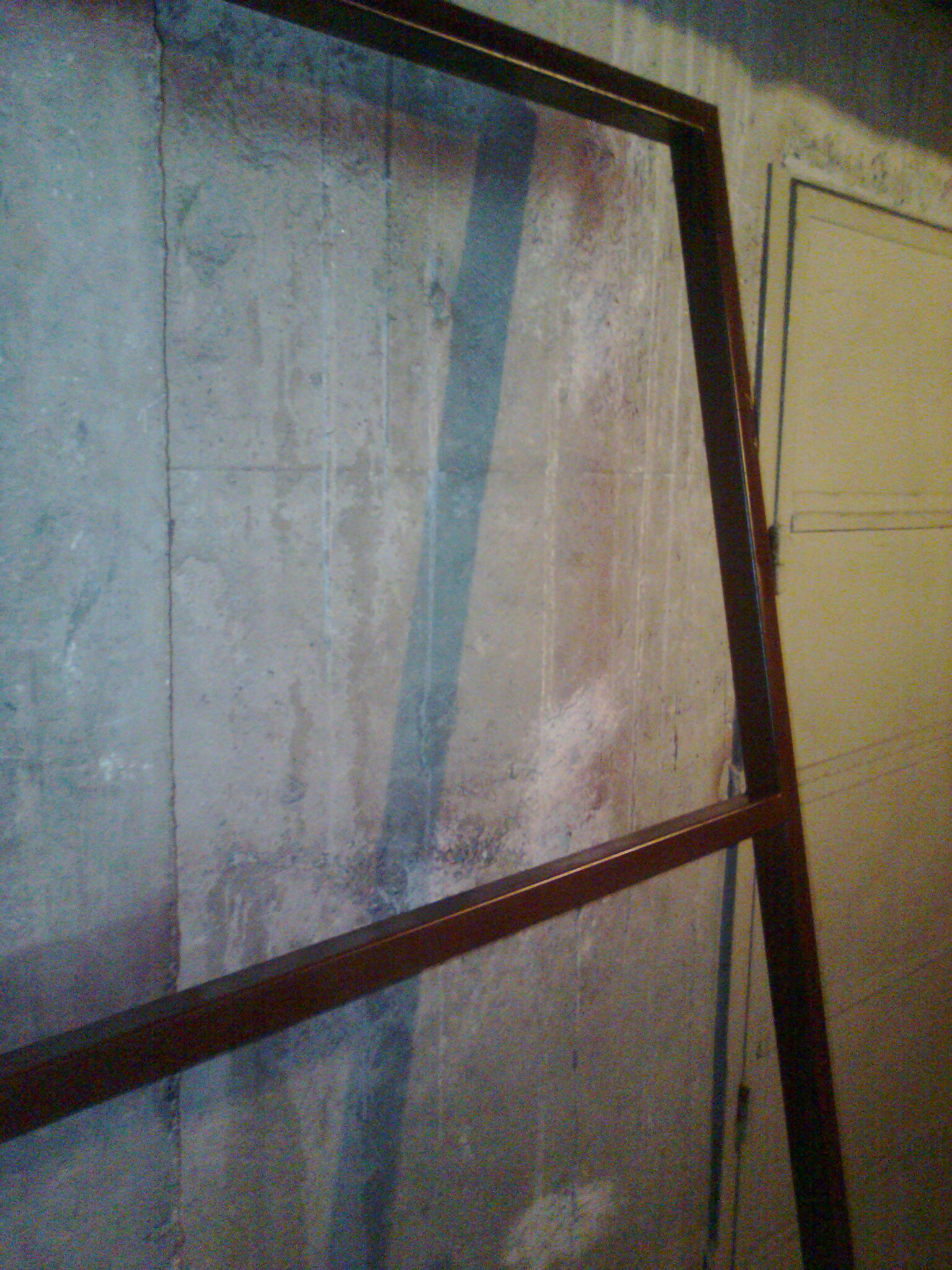

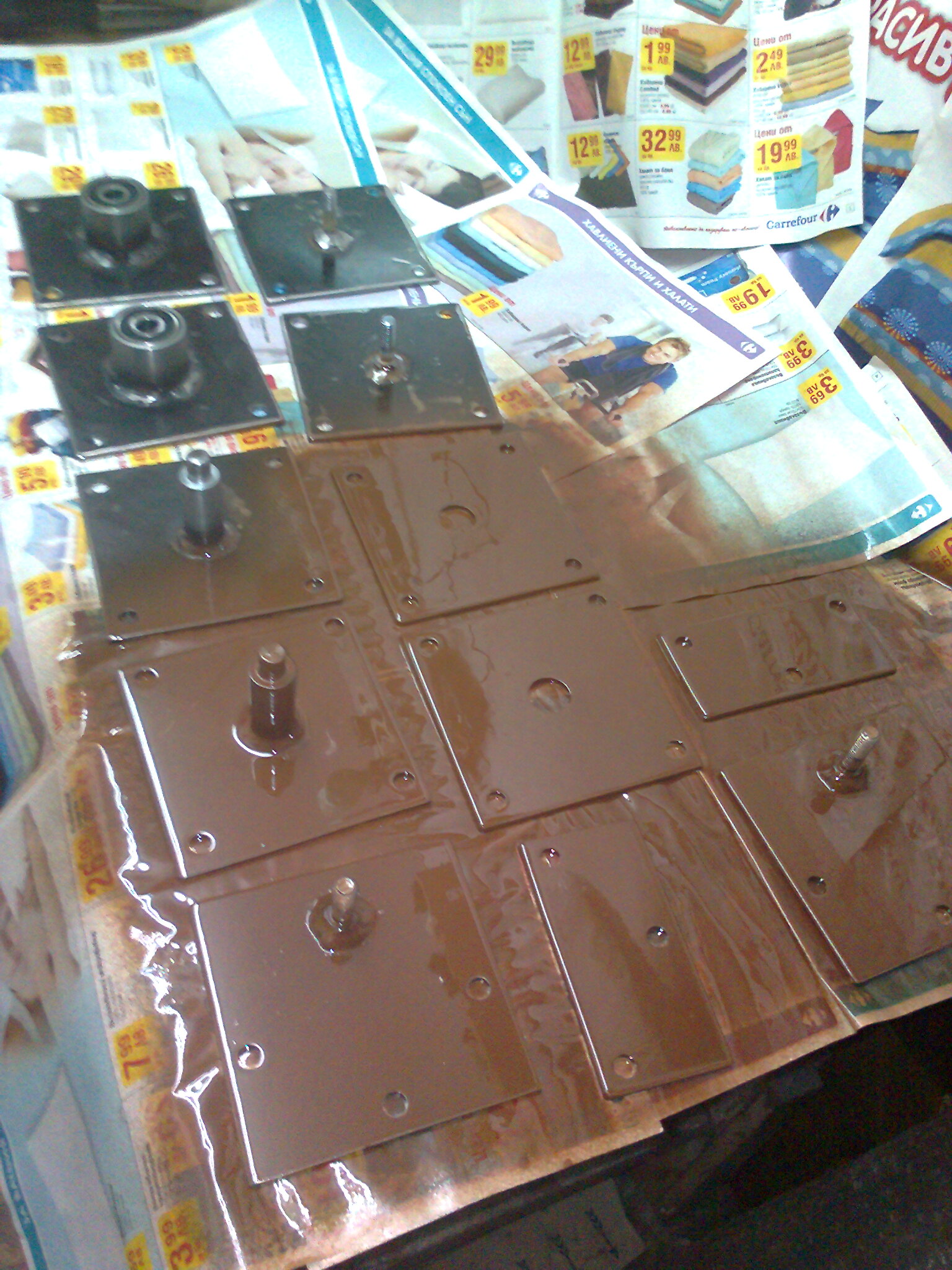

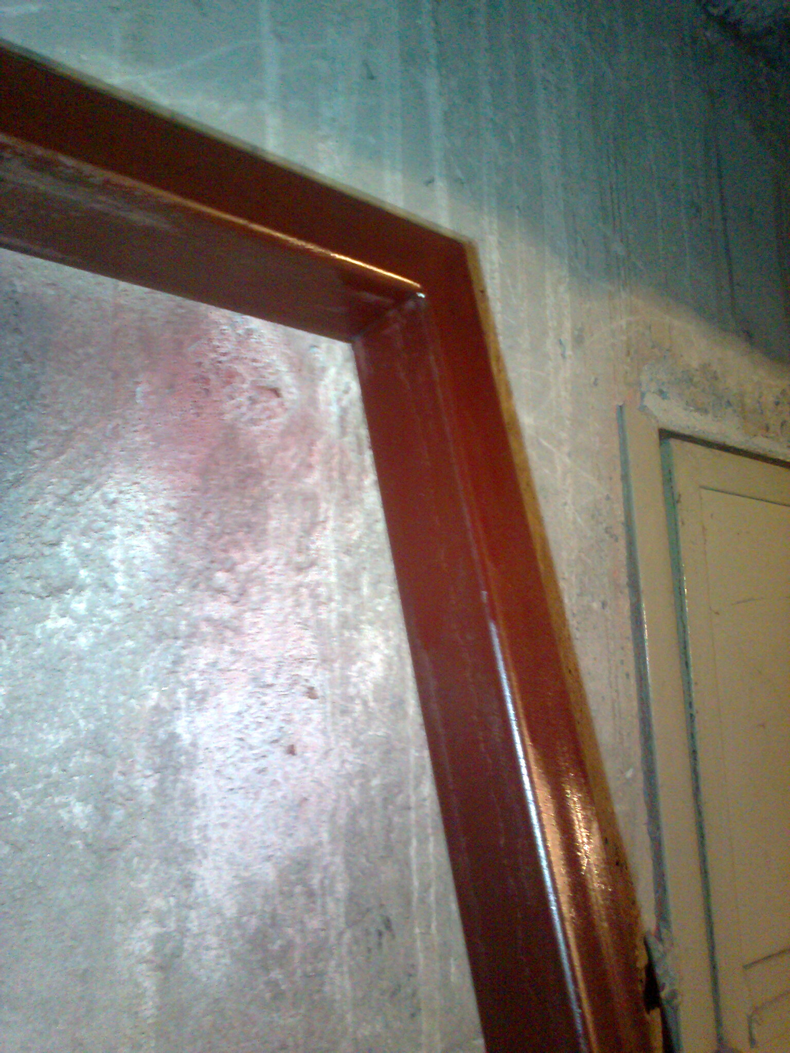

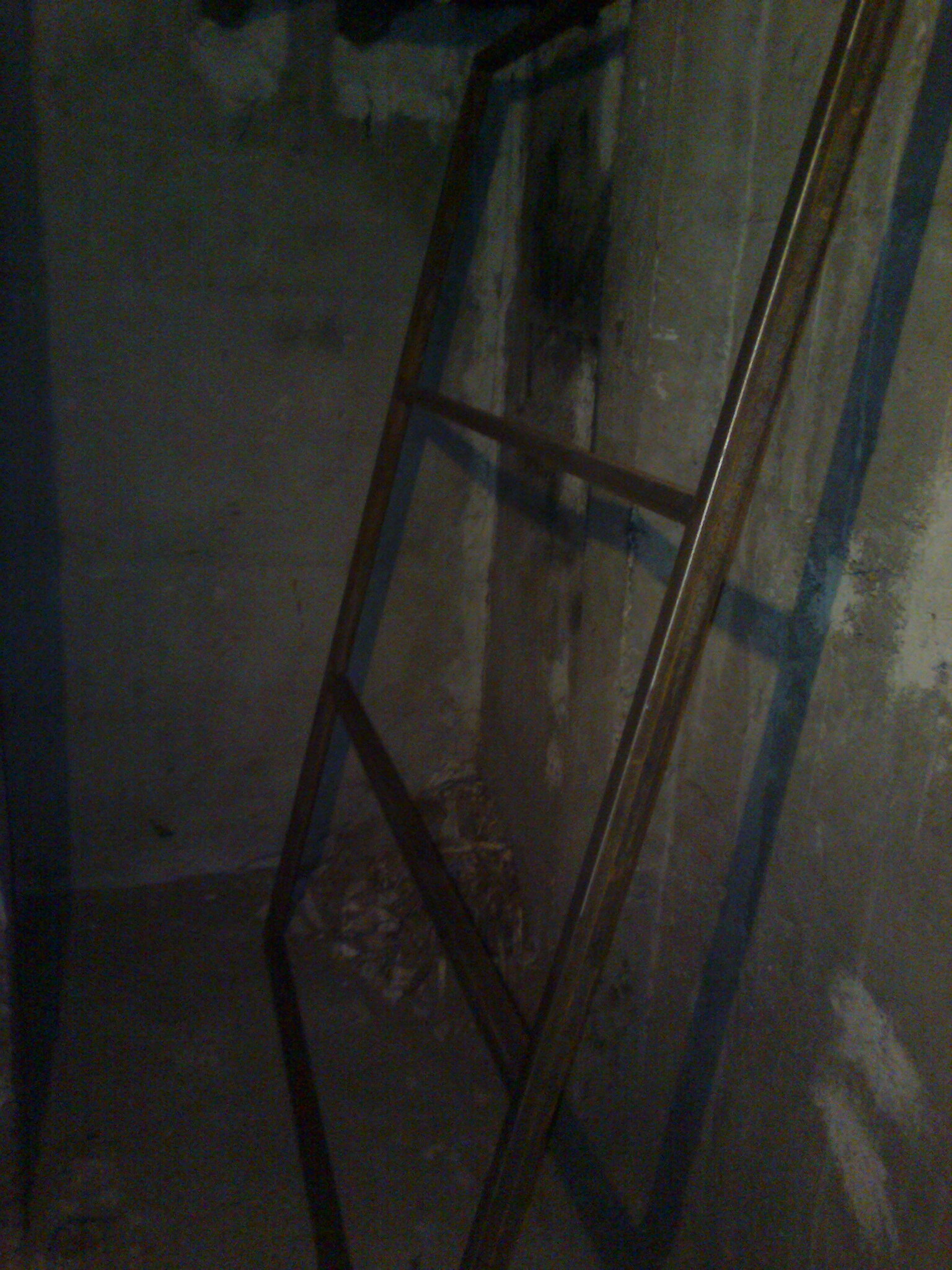

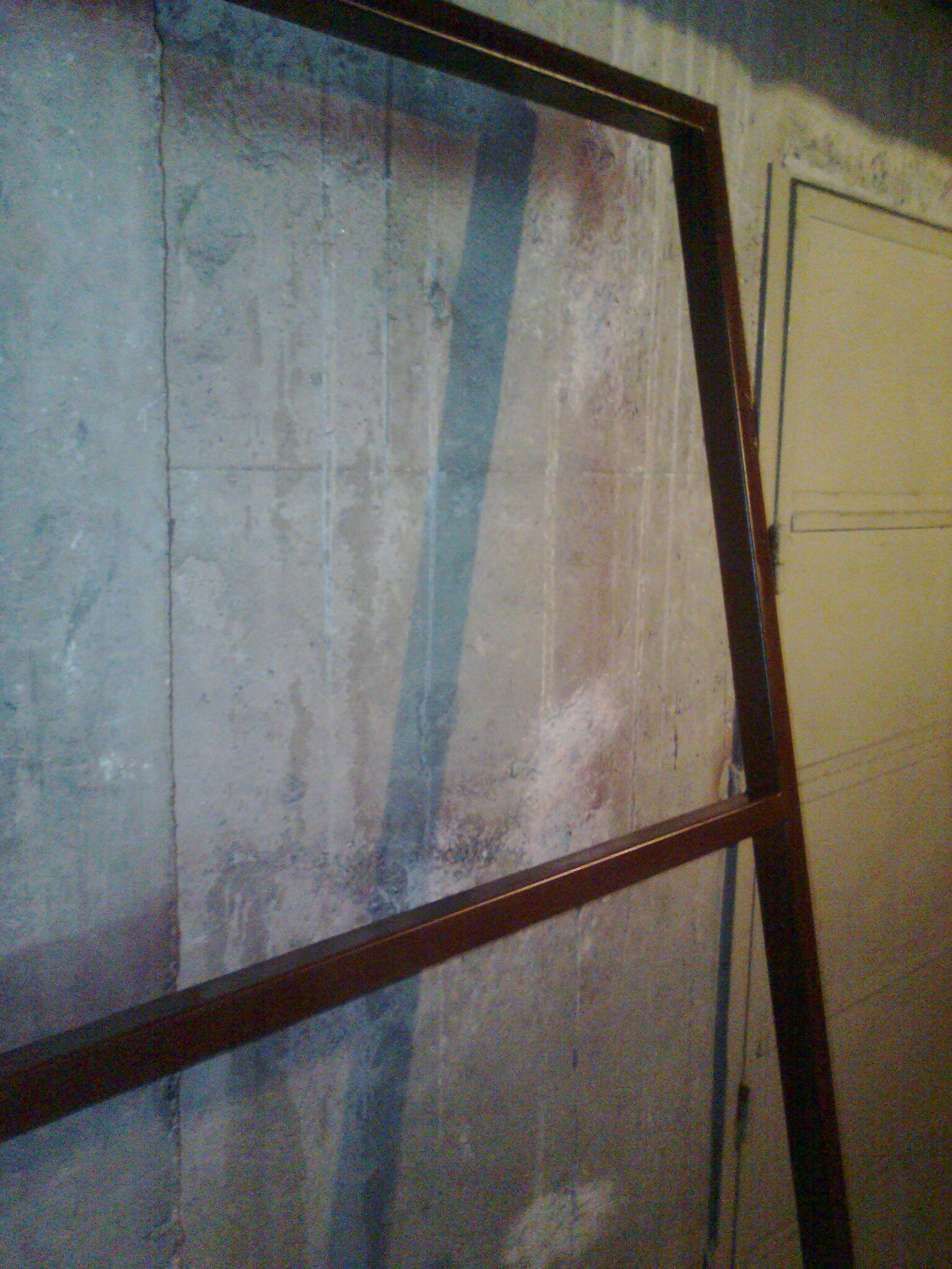

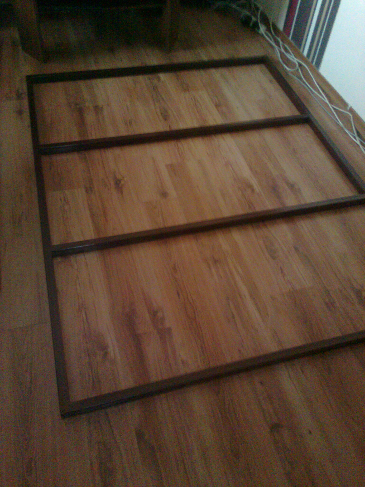

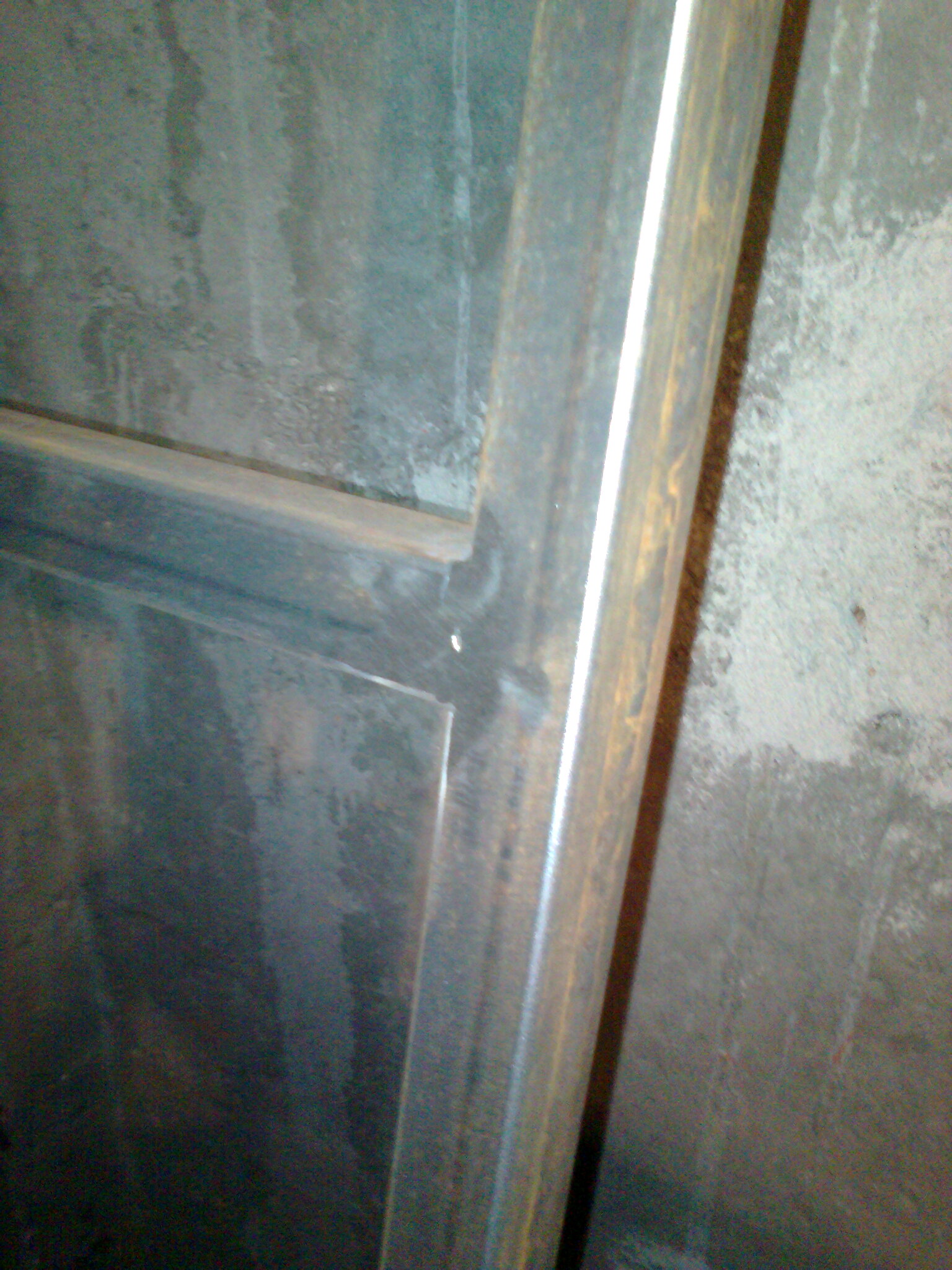

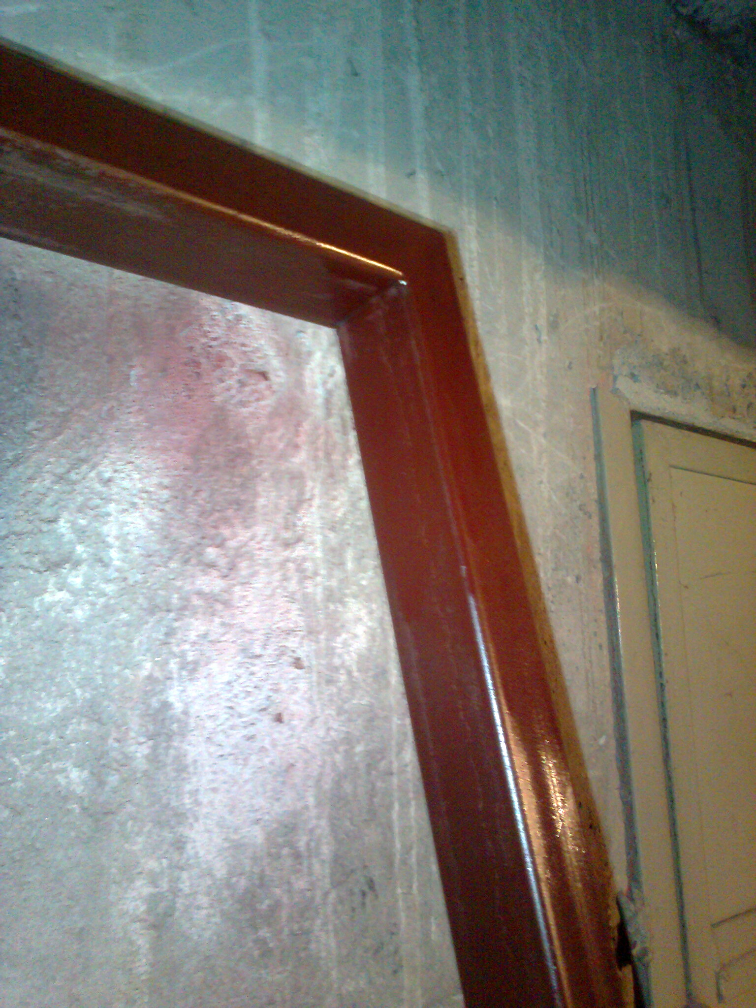

Рамката на леглото вече е готова и започвам сглобките на плоскостите към нея. :hurra: Фиксирал съм страничните плоскости към рамката с коларски болтове. Монтирах оста на въртене на леглото и планките за захващане на амортисьорите към основата. Сега вече ще мога да поръчам лицевите плоскости и тези спъващи страниците на външната рамка.
Ето и малко снимков материал за направеното до тук:
Снимка0539.jpg Рамката вече е изсъхнала от боята и е в къщи за монтаж на останалото
