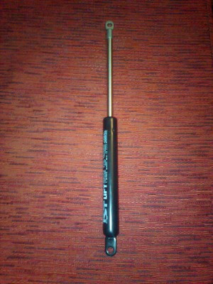

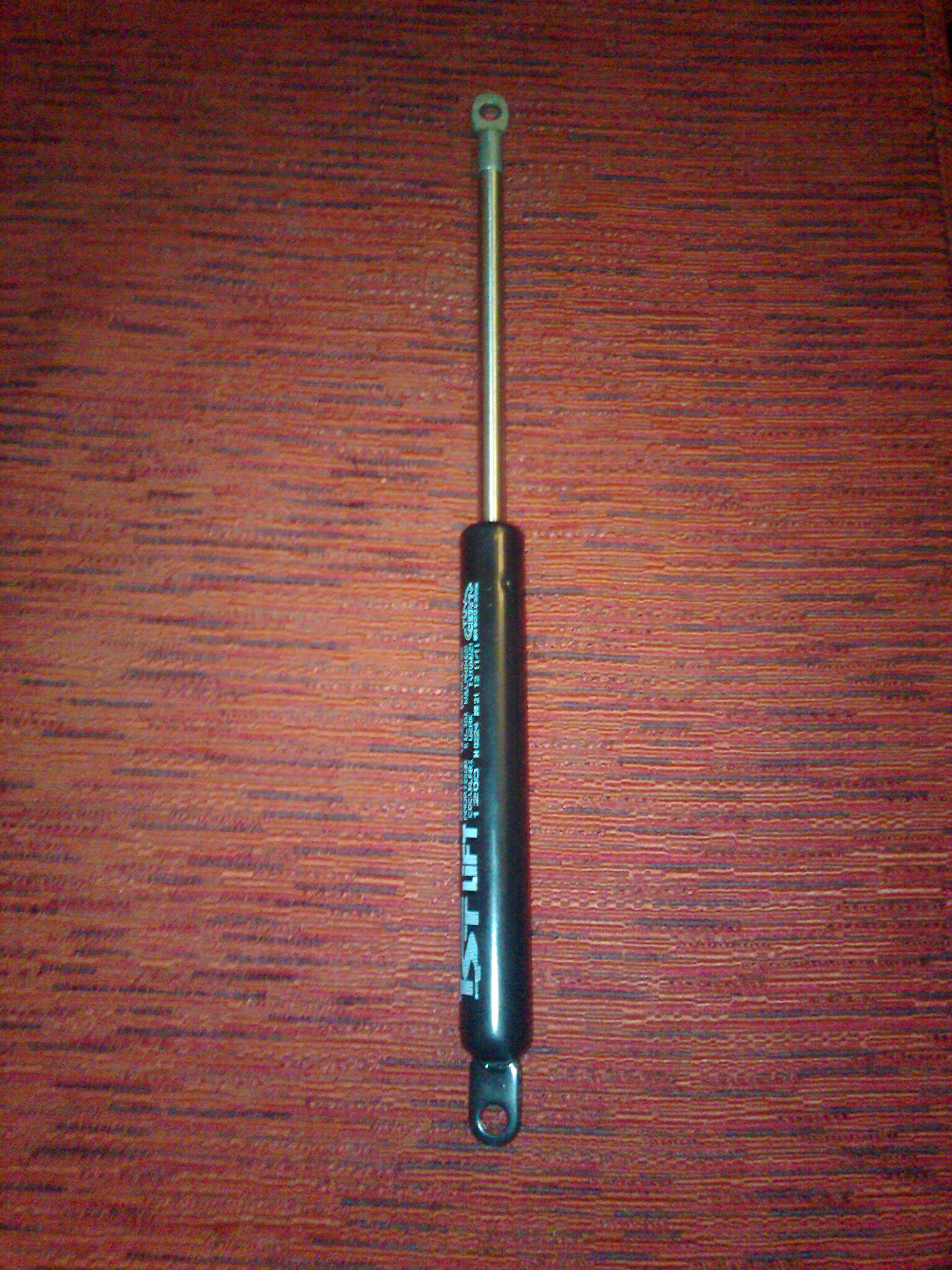

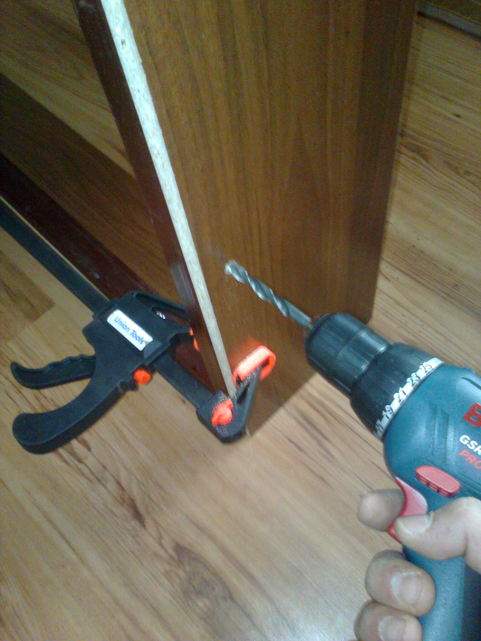

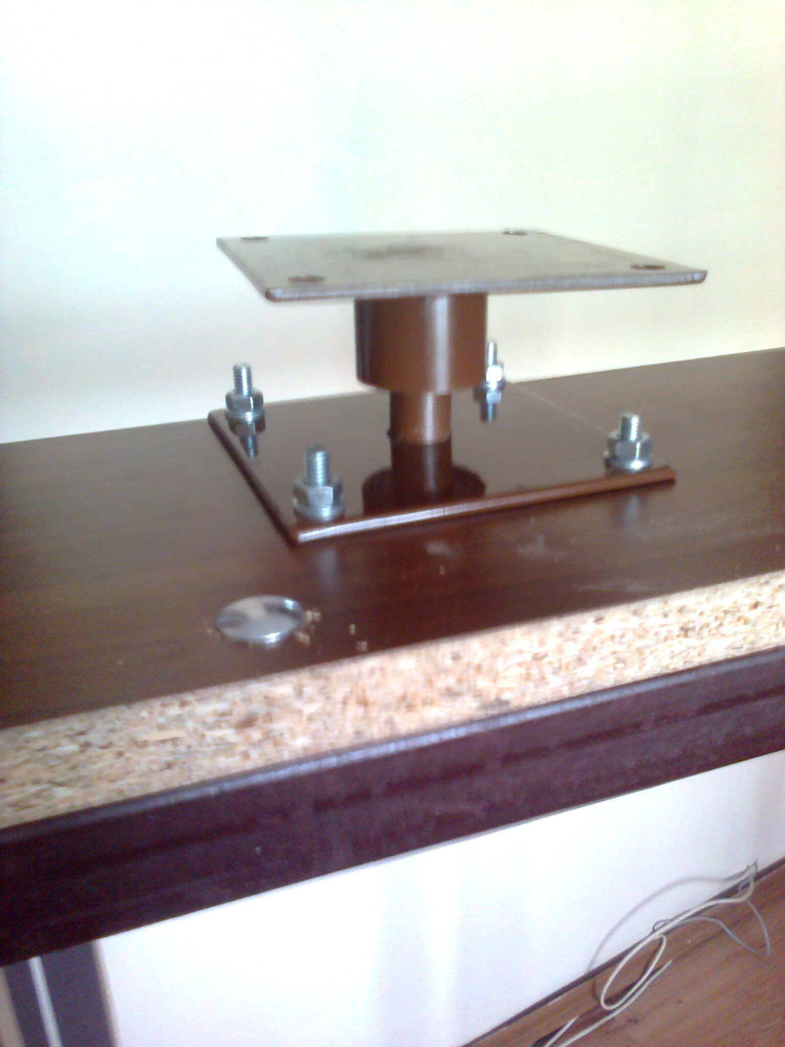

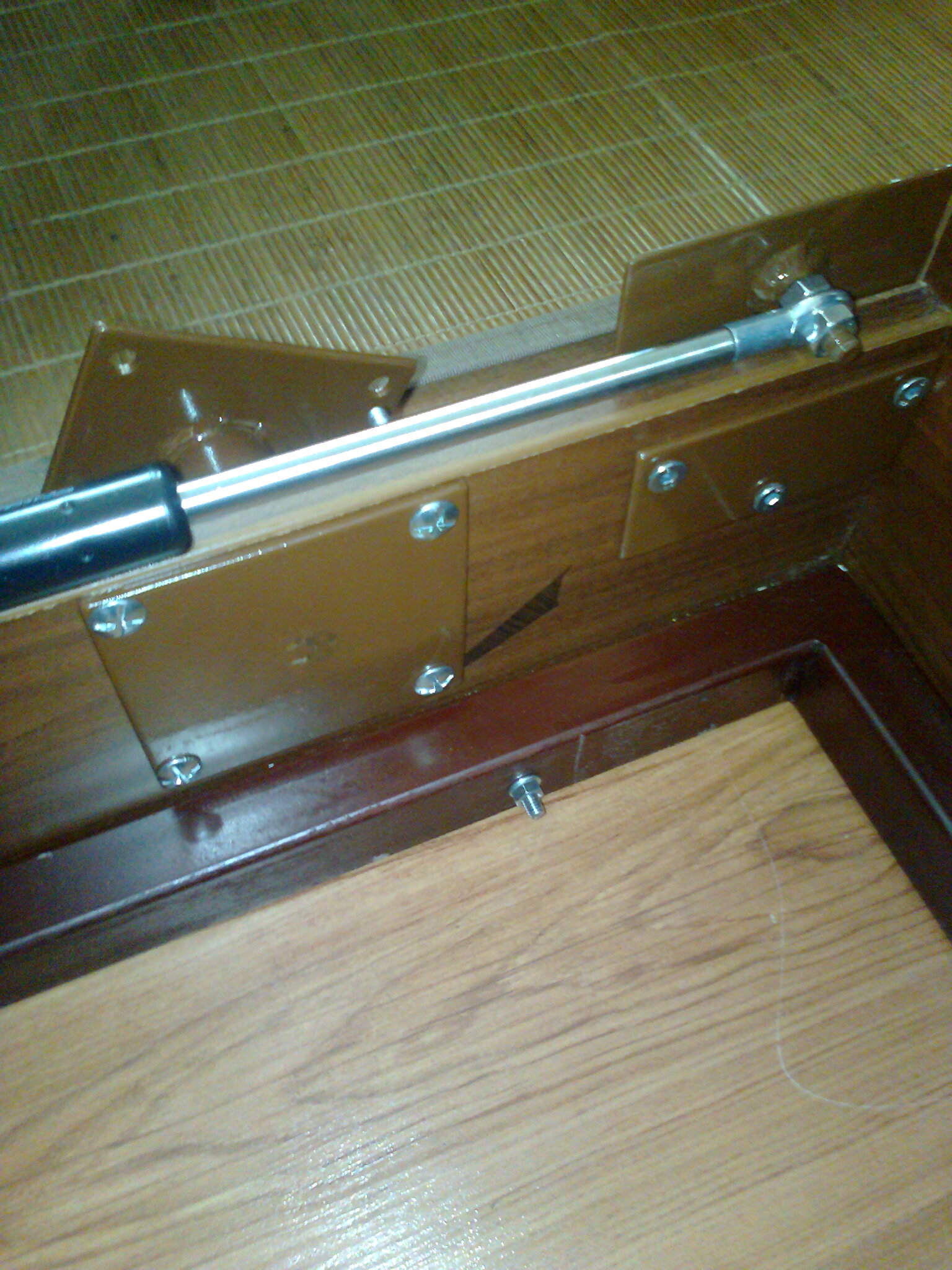

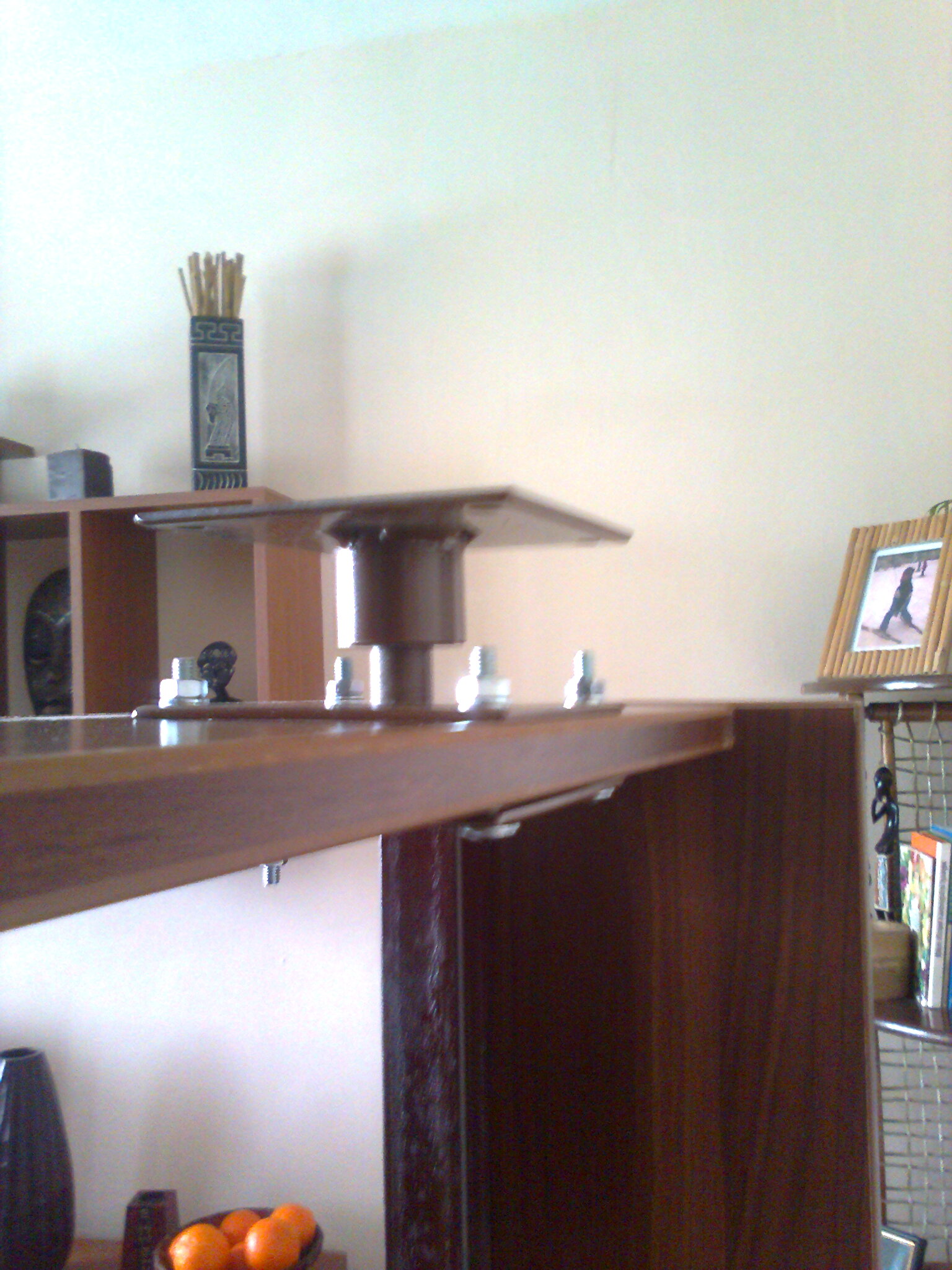

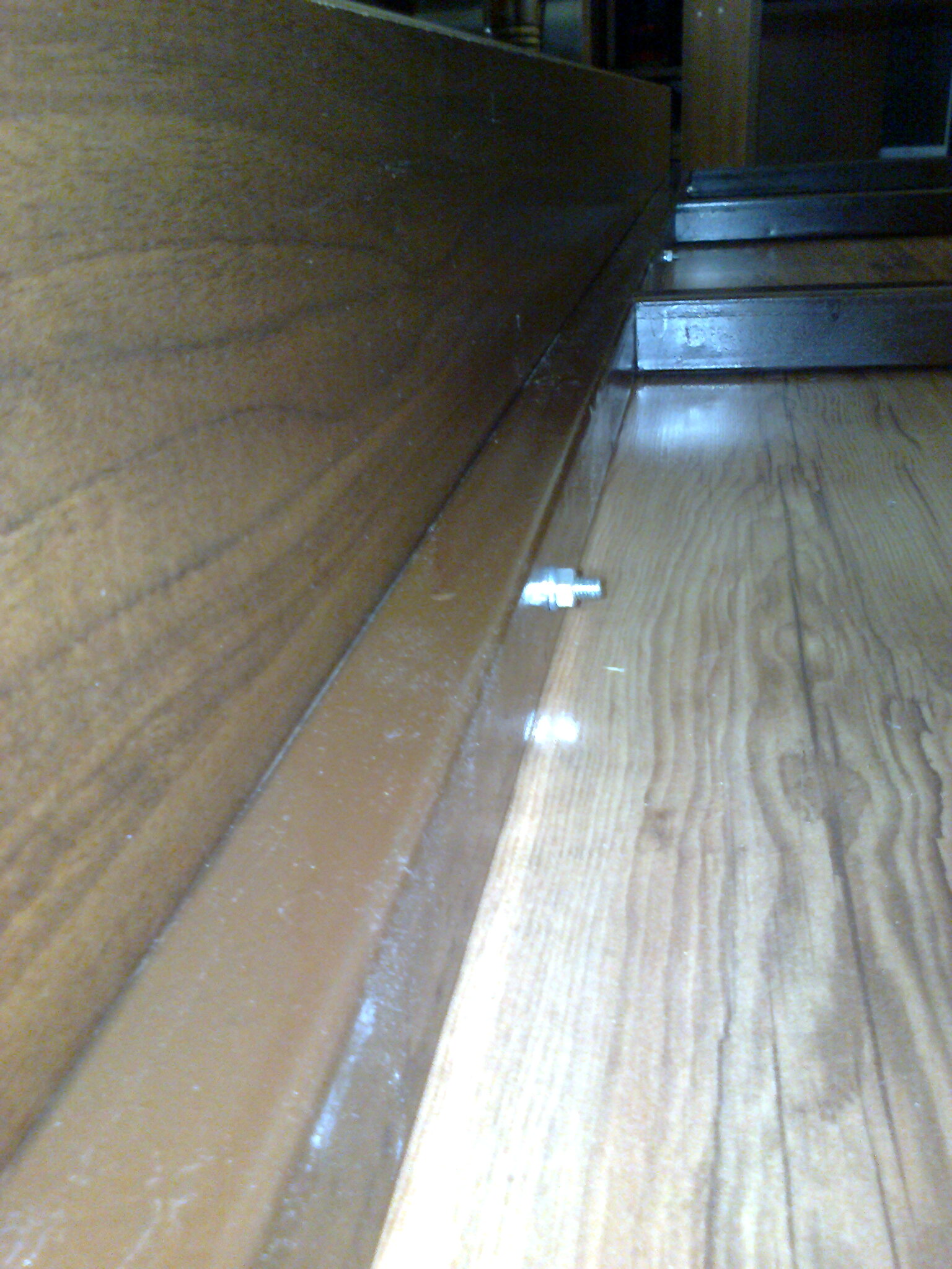

ogy76 написа:А с отвор за болт ли са или с ябълка , защото трябва да са като тези за да ползвам вече готовите планки:Здравей Оги,

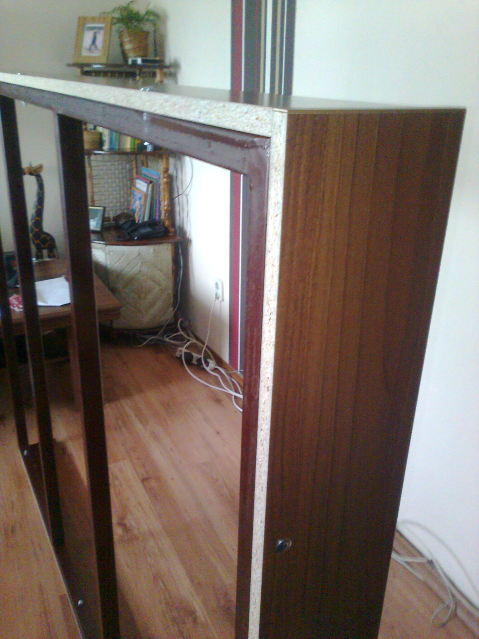

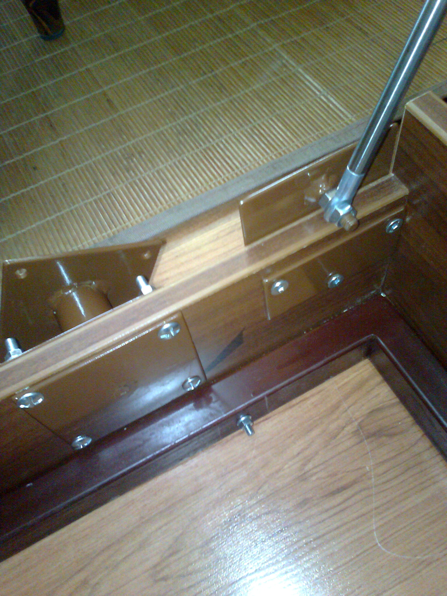

прави ли модел на кинематиката на механизъма - предполагам ще имаш два проблема - много ти е далече окачването на амортисьора от точката на върнете и вероятно няма да може да се развърти на 90 гр при този ход на амортисьора (мисля че хода беше 230 мм)
ако сложиш ПДЧ на лицето на кутията ще стане много тежко и 1200 N няма да могат да го вдигат, вероятно ще се наложи да ги сдвояваш
съвета ми е направи си модел от шпертплат или дъска и намери точните места на окачването
и при вдигнато положение ще трябав да осигуриш натяг на рамката и от там губиш около 20 мм ход на амортисьорите
bulhomes2
- Мнения: 5537
За положението на амортисьорите спрямо пантата си правих една табличка в Ексела, която ги смята. За твоите амортисьори с между центрово разстояние 360 мм (разгънато), 130 мм дължина на подвижната част и ъгъл за отваряне 90° се получава 112,1 мм за единия размер и 342,1 за другия. Това са размерите от оста на въртене до осите на амортисьорите. На практика трябва да гледаш едната ос на амортисьора да не е на повече от 112 мм от оста на въртене, а другата я закачаш при отворено положение без да те интересуват вече размерите. Ако превишиш малкия размер няма да можеш да затвориш леглото.
