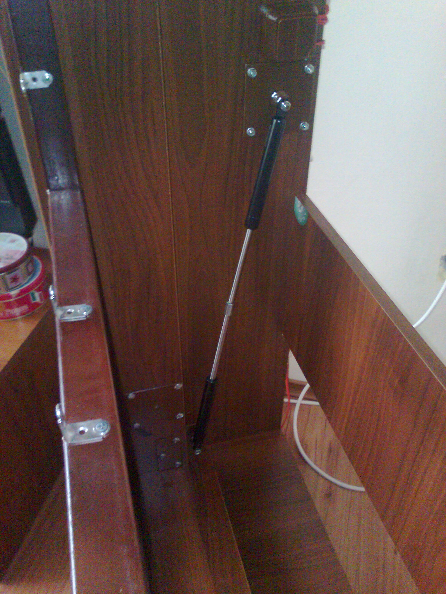

bulhomes2 написа:

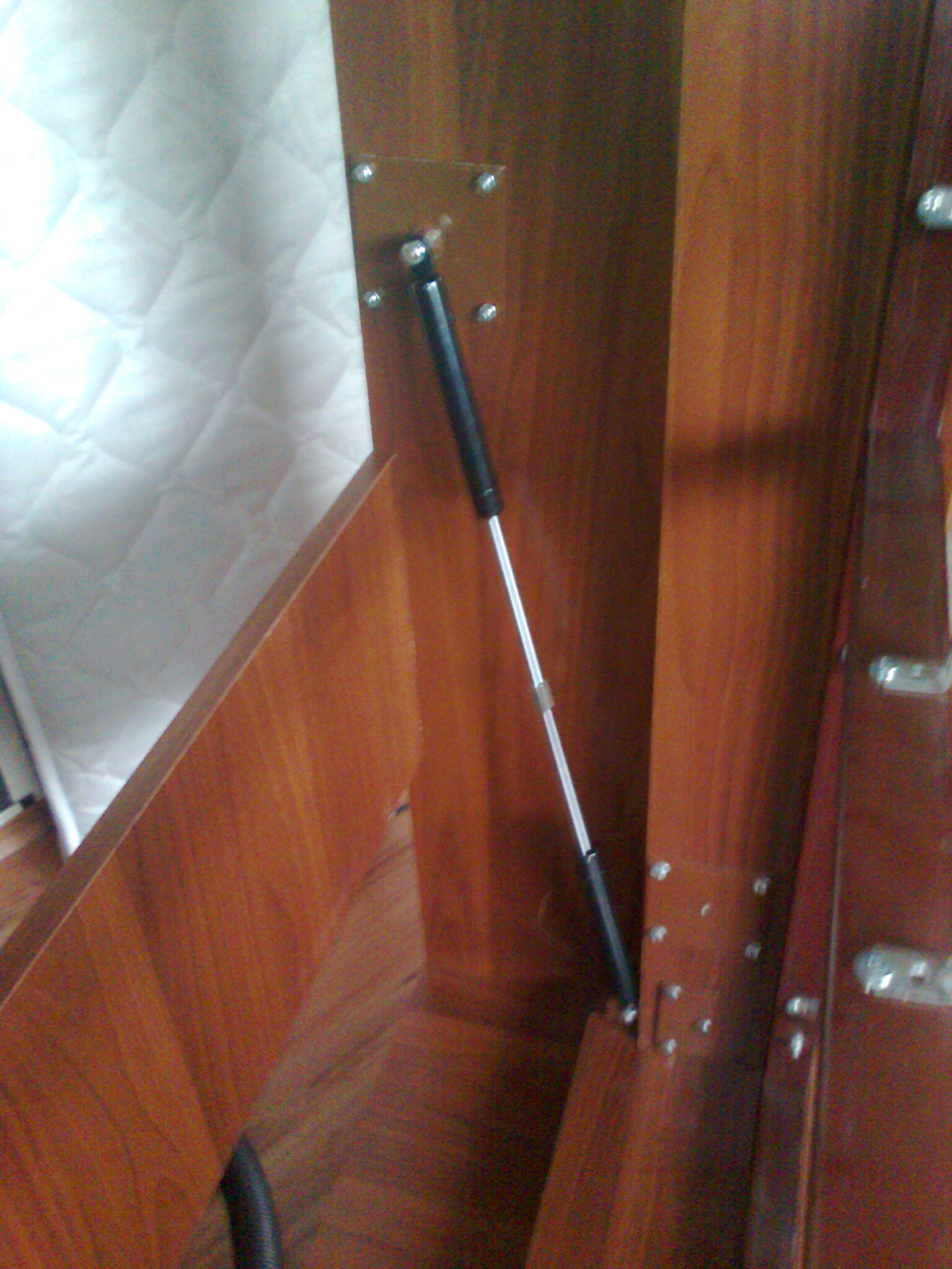

За положението на амортисьорите спрямо пантата си правих една табличка в Ексела, която ги смята. За твоите амортисьори с между центрово разстояние 360 мм (разгънато), 130 мм дължина на подвижната част и ъгъл за отваряне 90° се получава 112,1 мм за единия размер и 342,1 за другия. Това са размерите от оста на въртене до осите на амортисьорите. На практика трябва да гледаш едната ос на амортисьора да не е на повече от 112 мм от оста на въртене, а другата я закачаш при отворено положение без да те интересуват вече размерите. Ако превишиш малкия размер няма да можеш да затвориш леглото.
Оказа се прав за дължината на амортисъорите. Сега ще търся други с по-голям ход.

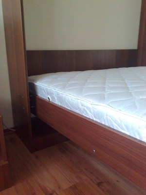

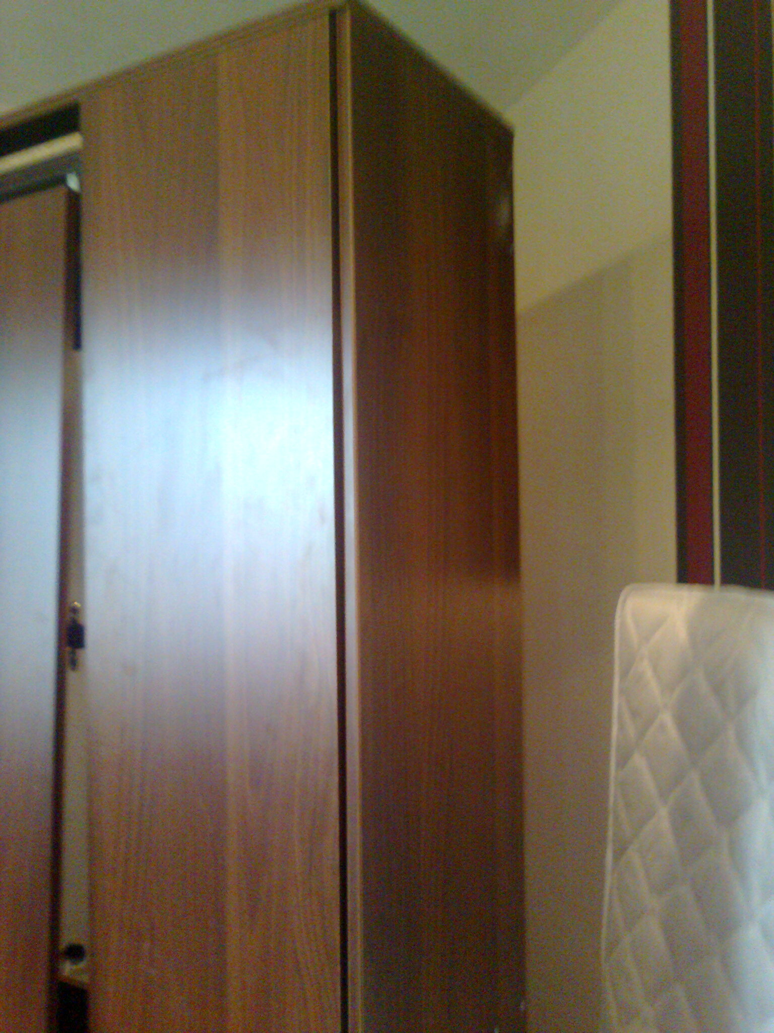

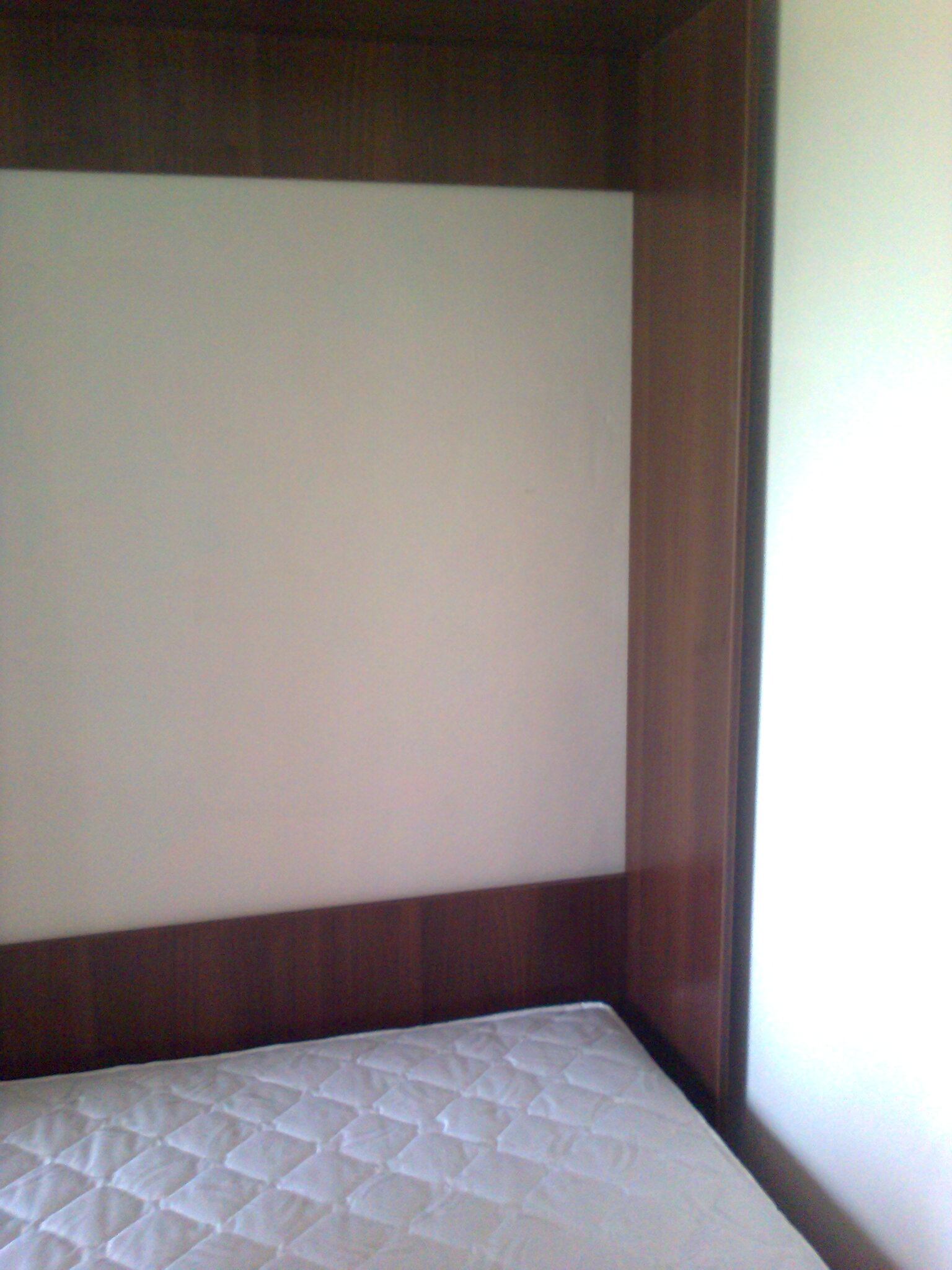

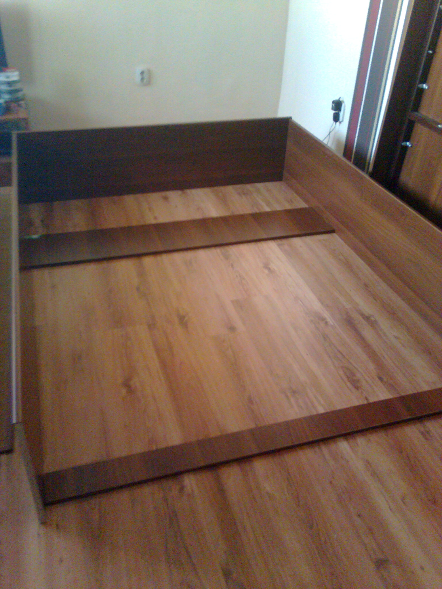

Ето докъде стигнах:
ogy76 - напреднал

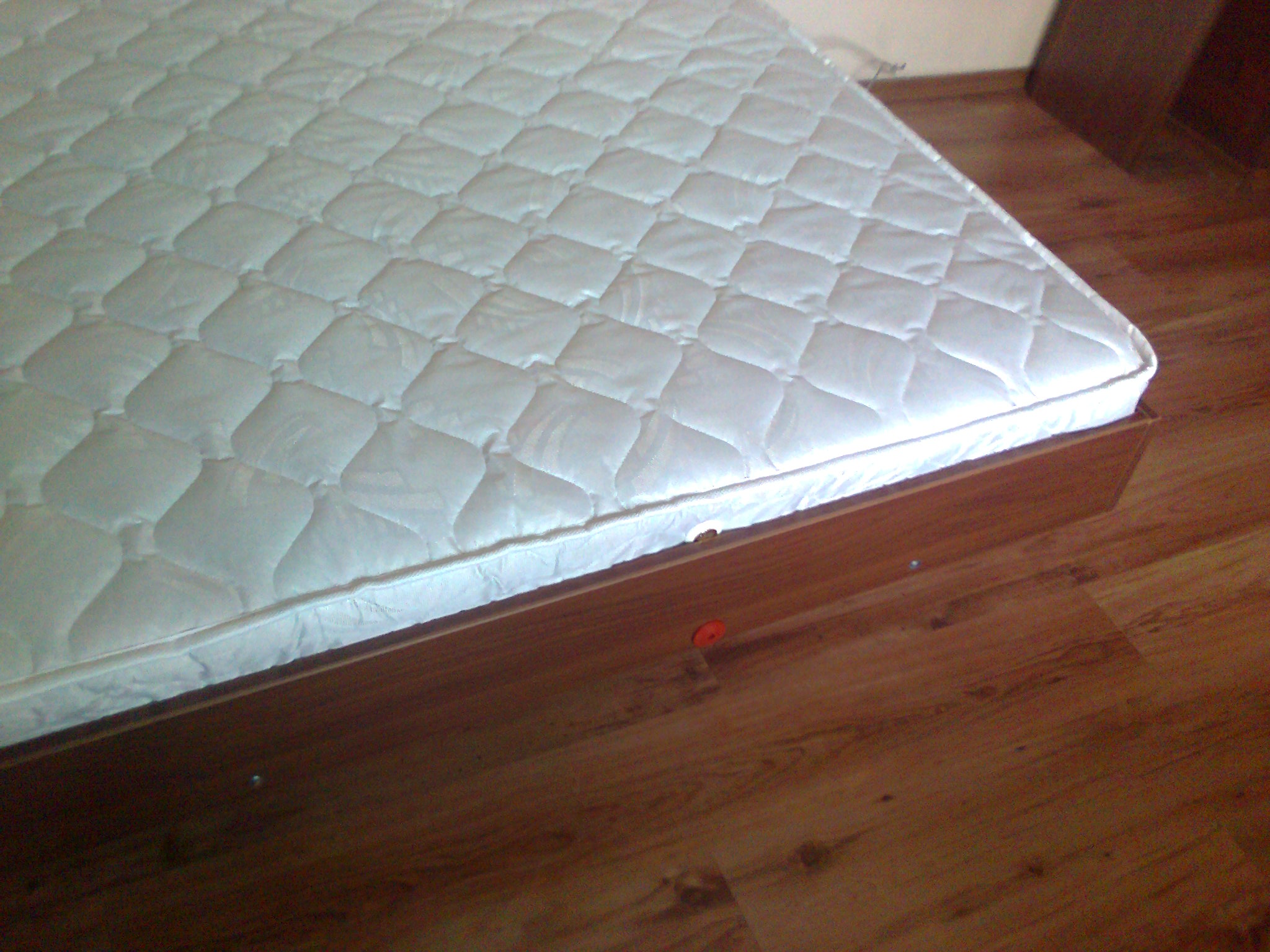

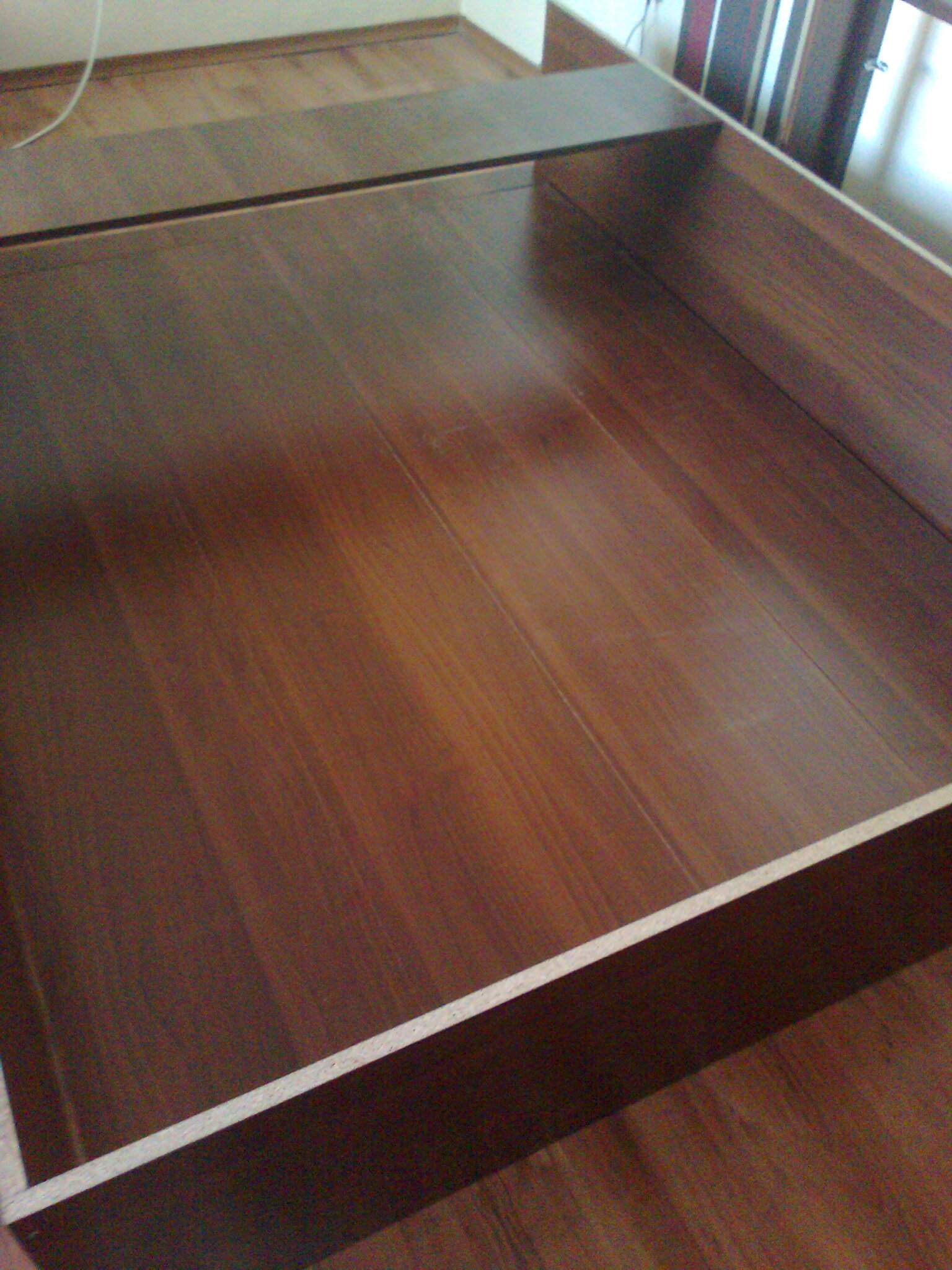

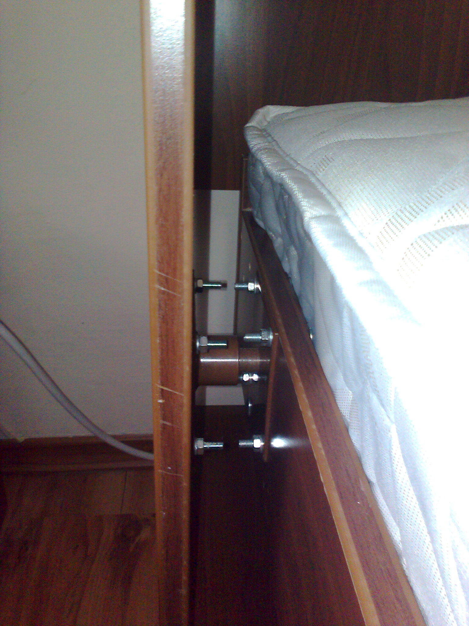

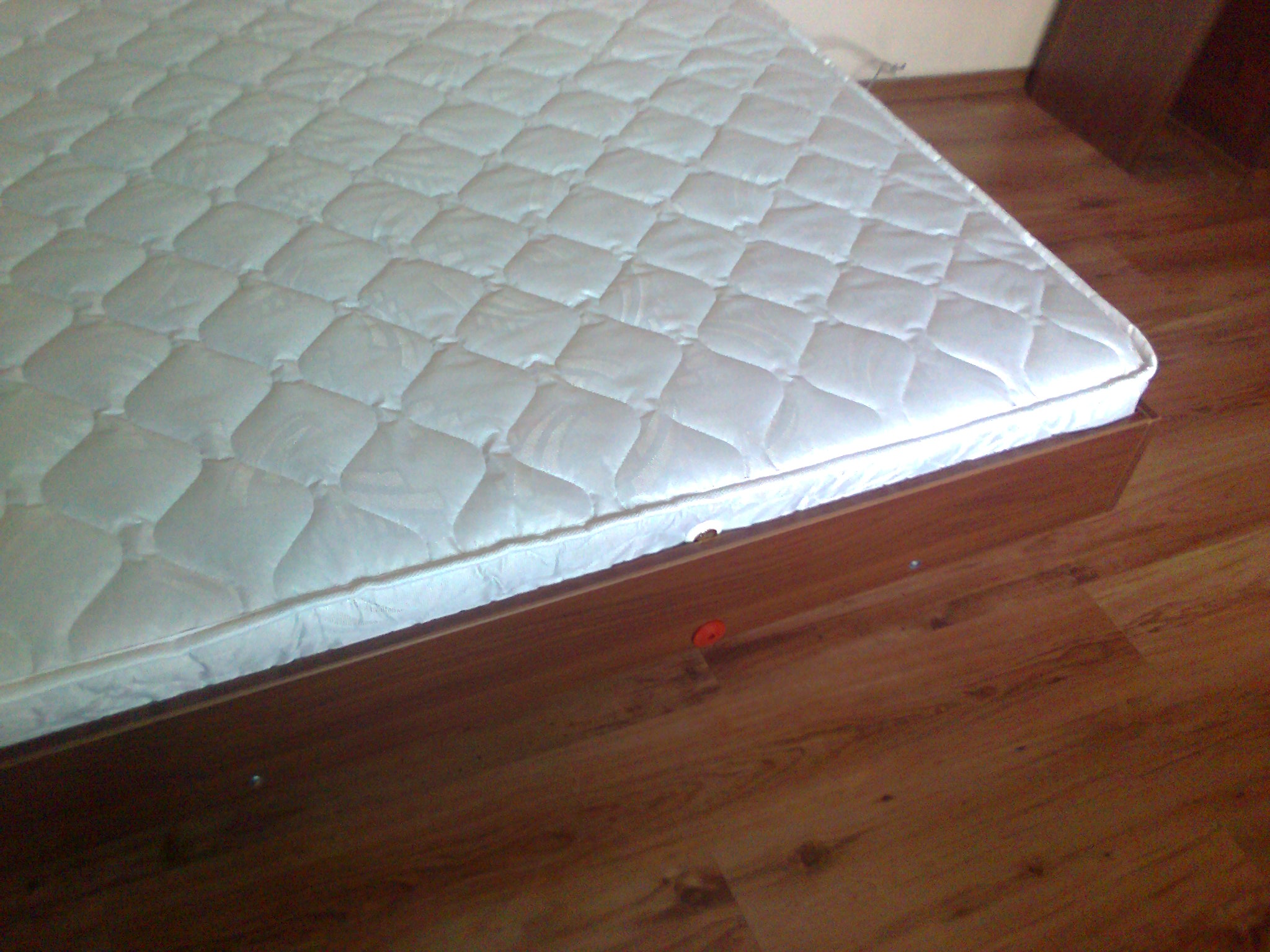

Още снимки:
ogy76 - напреднал

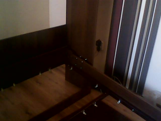

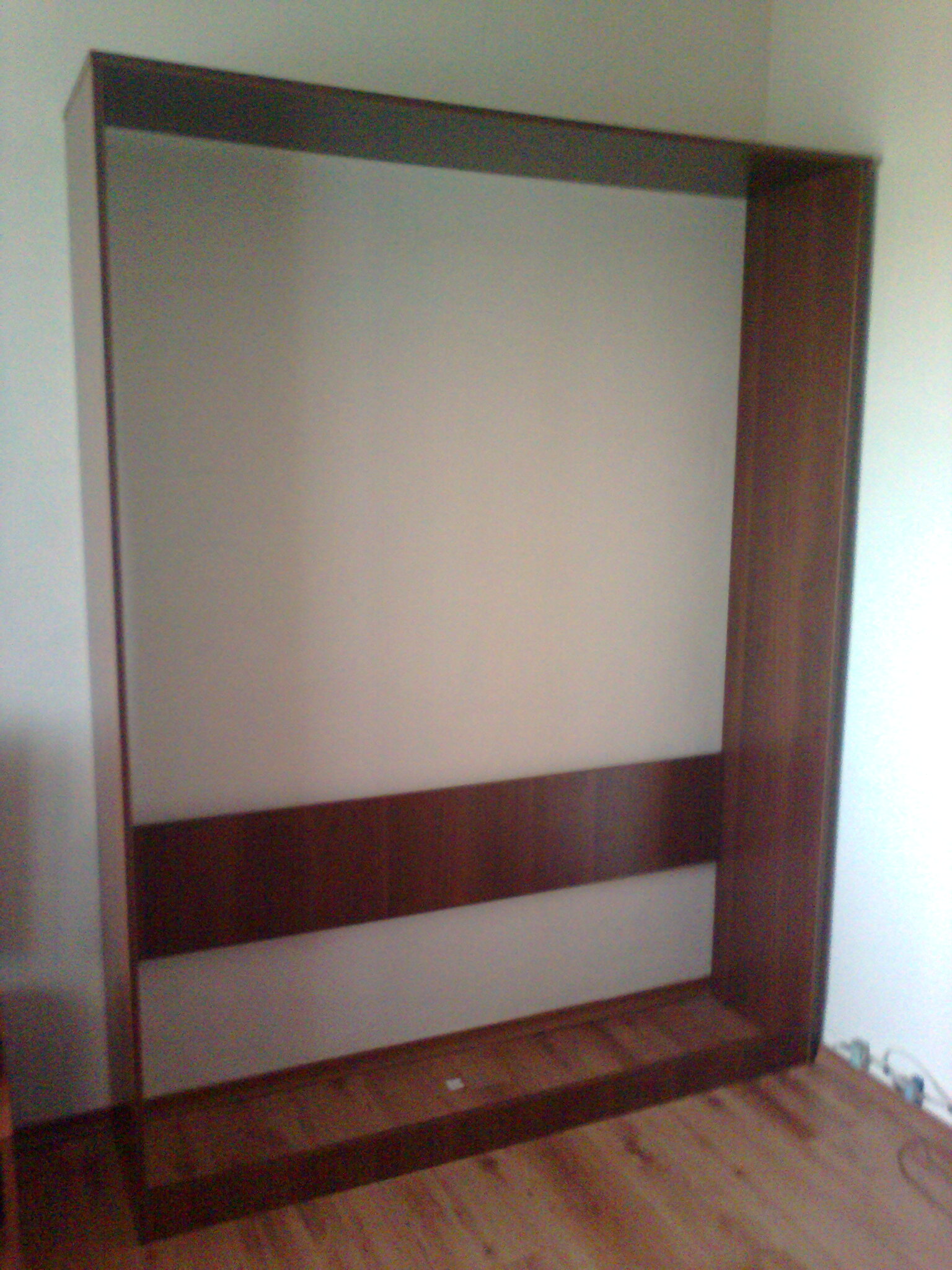

И още снимки:
ogy76 - напреднал
Като цяло става много добре - поне за мен. От мерак вече дори го пробвах въпреки , че още не е завършено - трябва да намеря амортисъори и да направя краката.
Ако някой може да даде информация за дълги амортисъори ще съм благодарен.

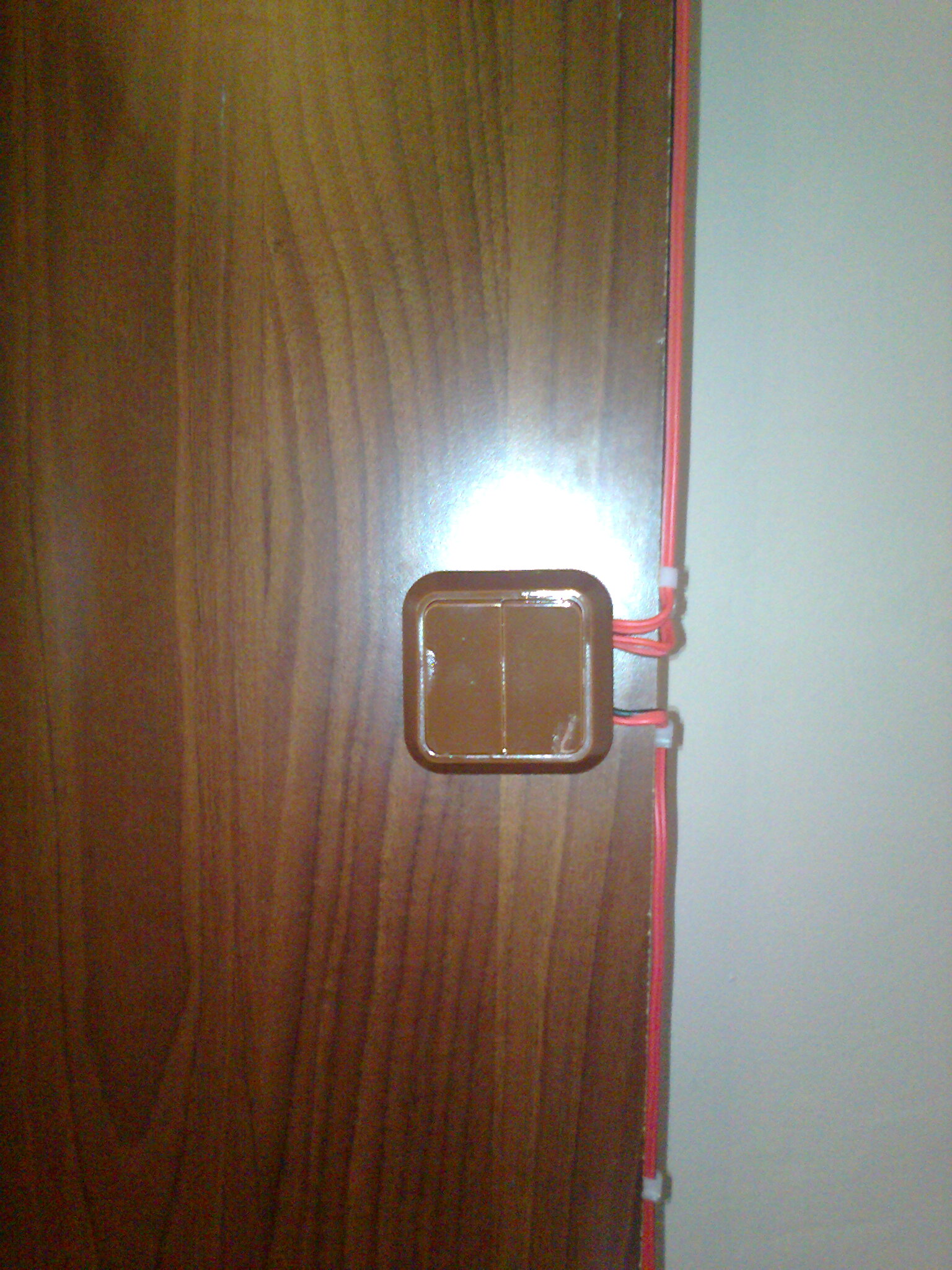

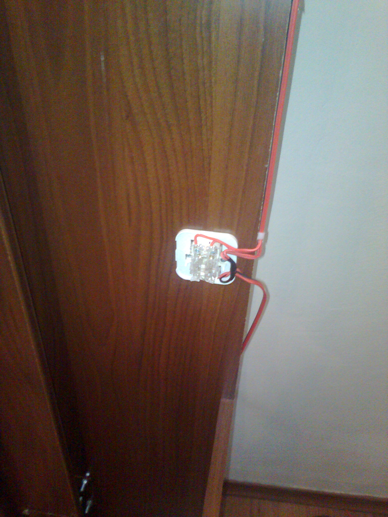

ogy76 - напреднал

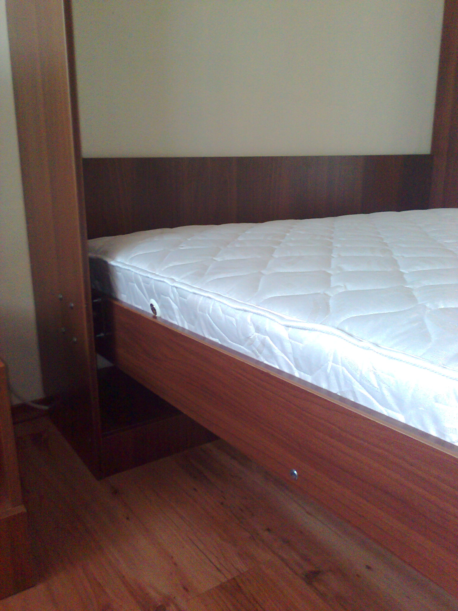

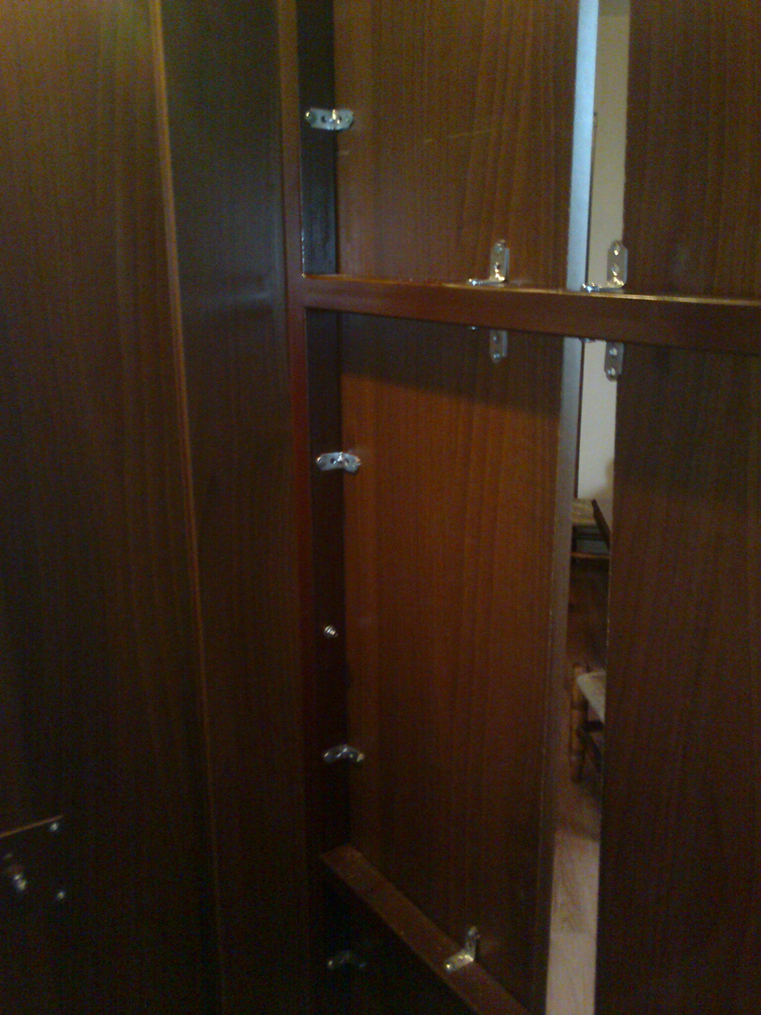

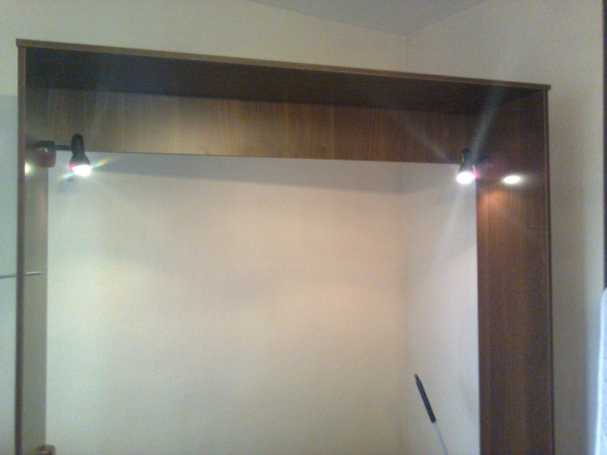

За тези на които им е интересно :

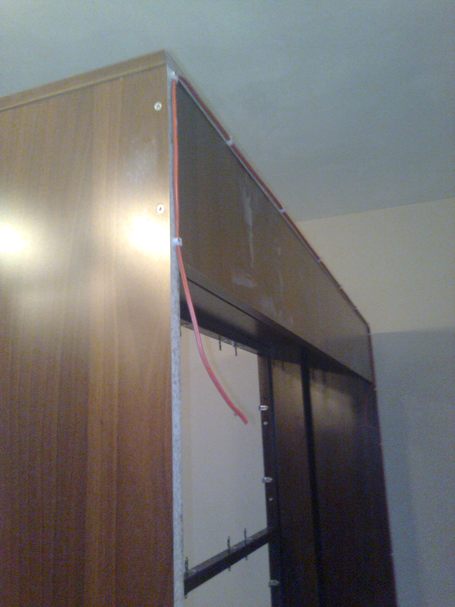

ogy76 - напреднал

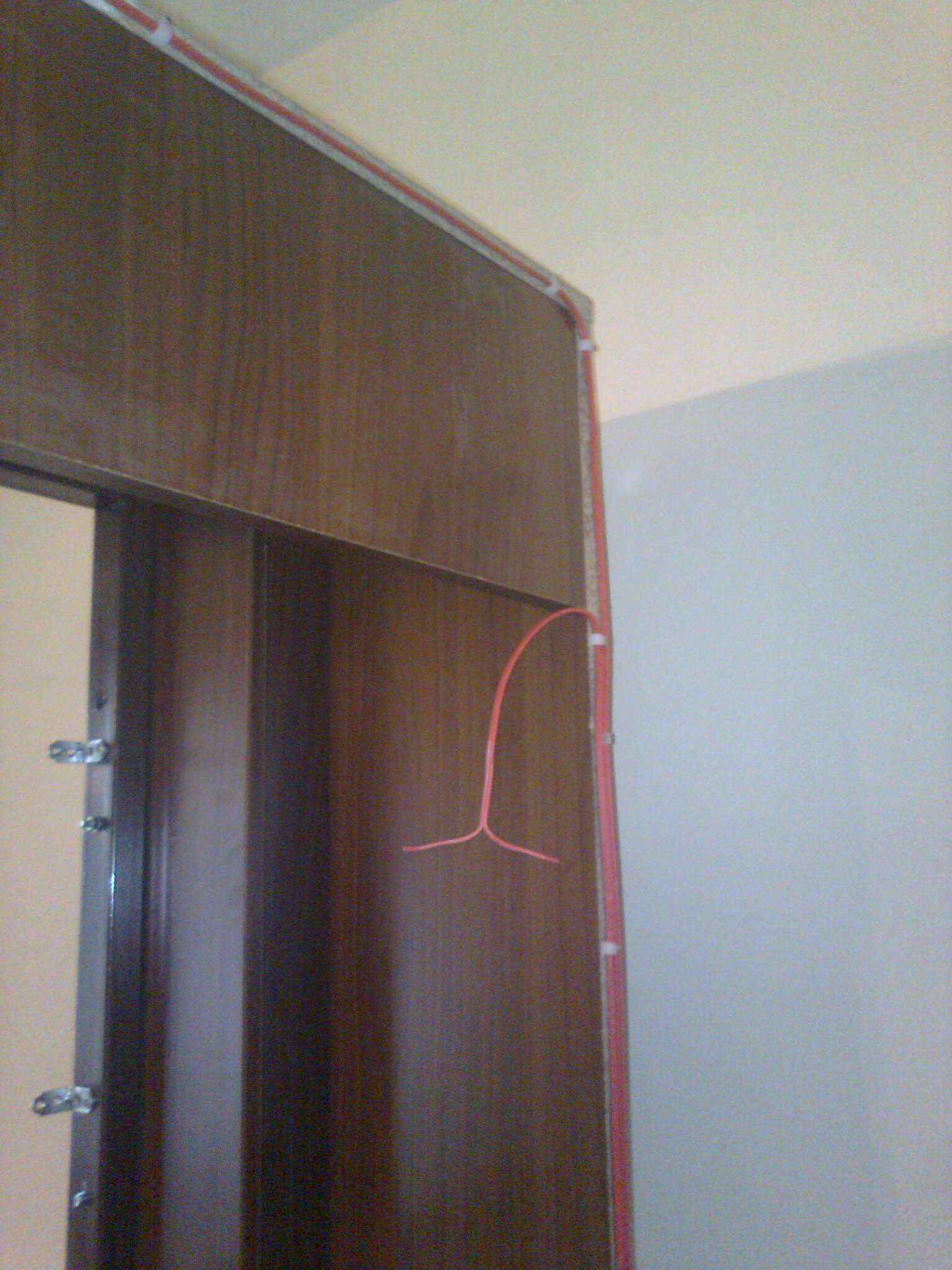

Още:
ogy76 - напреднал

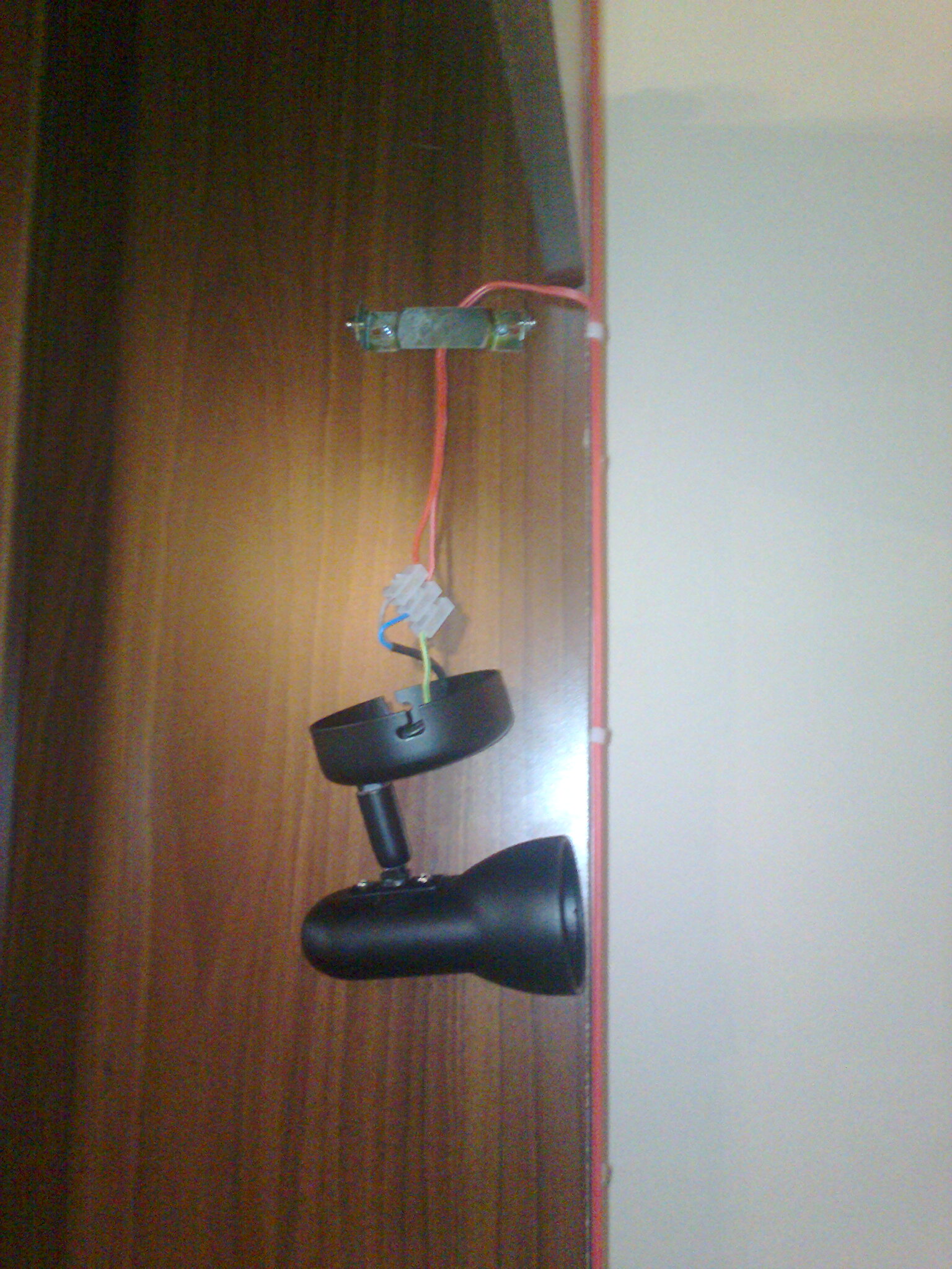

И още :

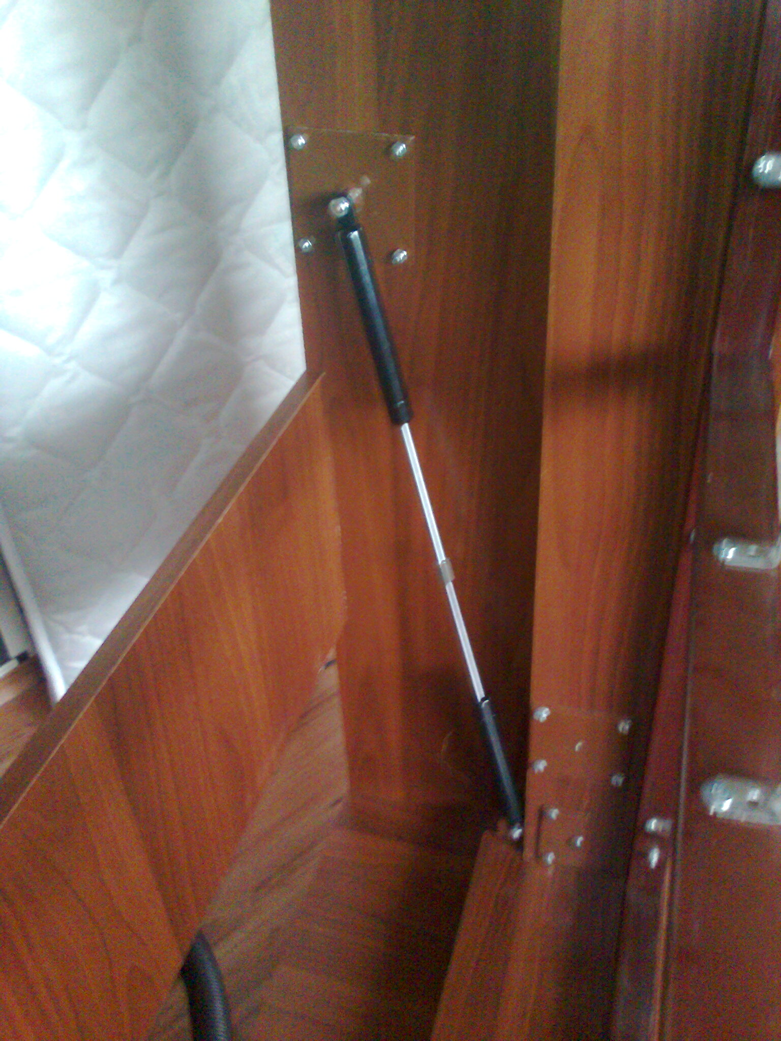

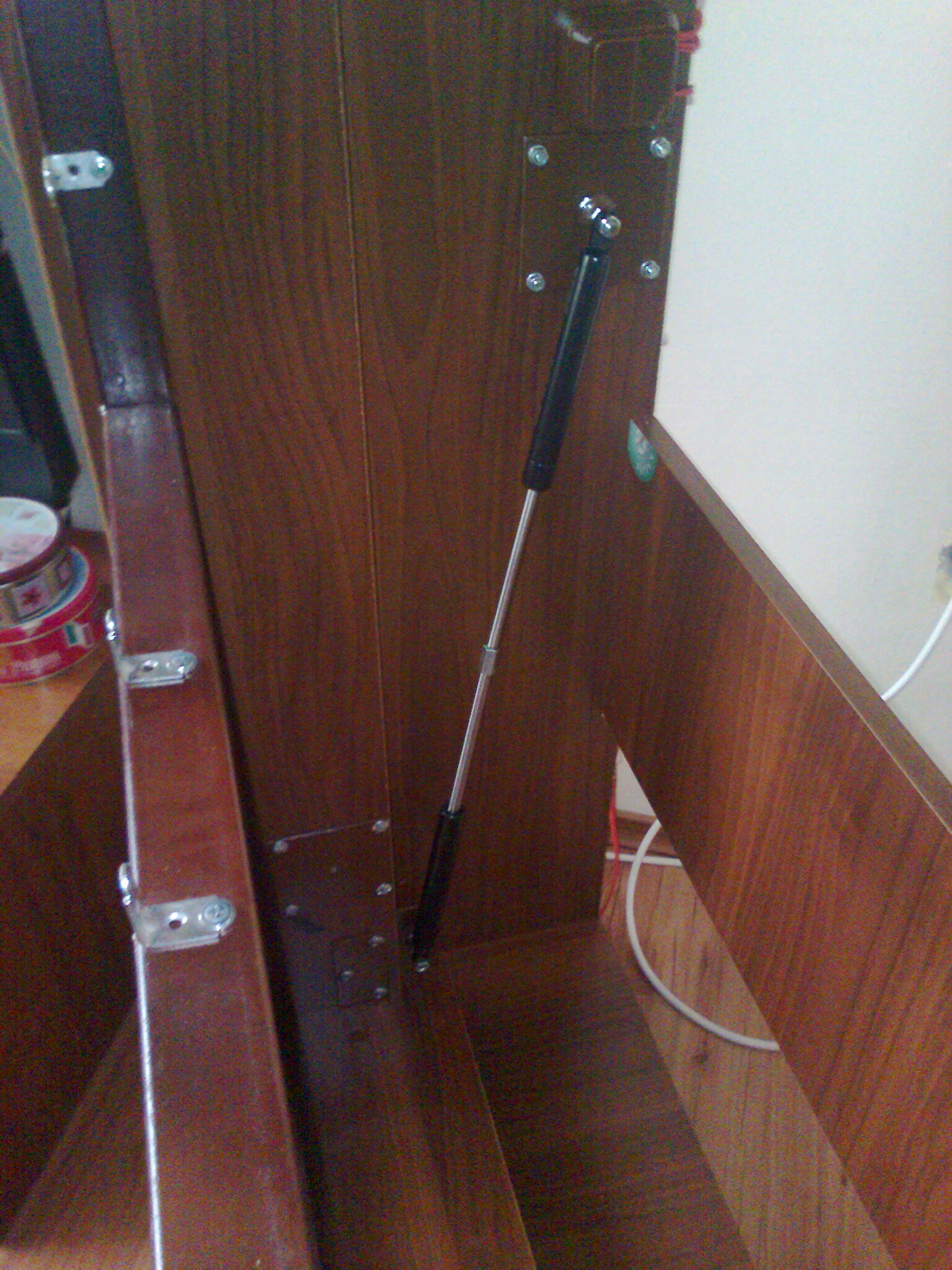

Снимка0622.jpg Така реших проблема с намирането на амортисьори с дълъг ход

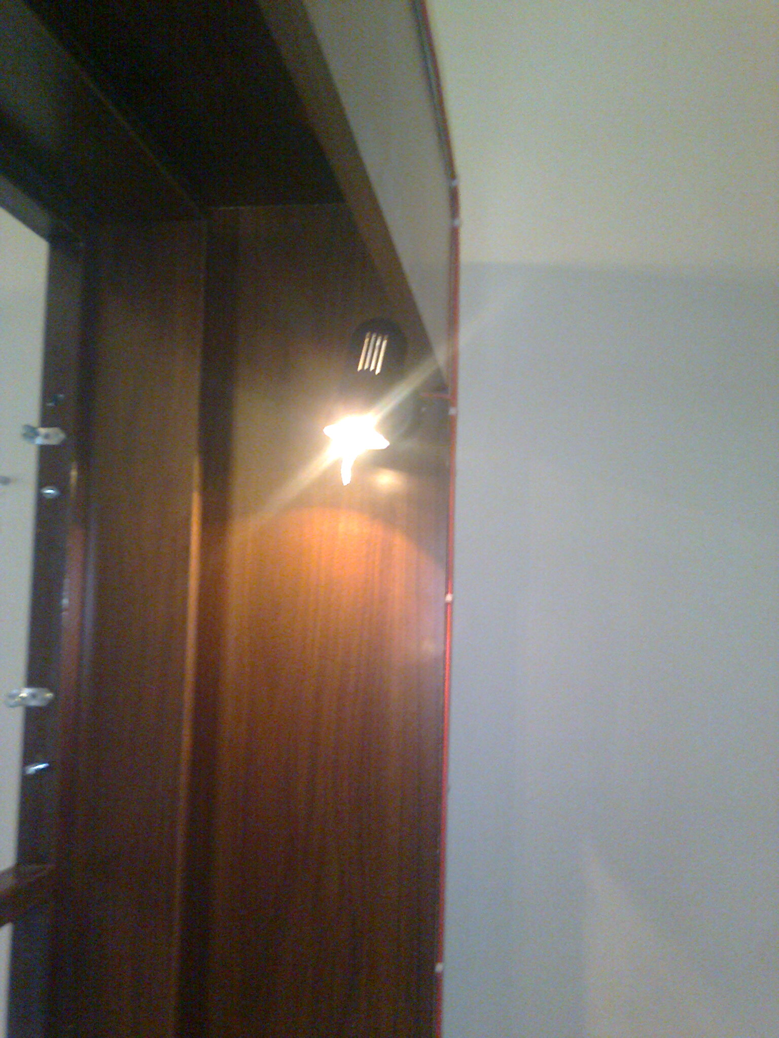

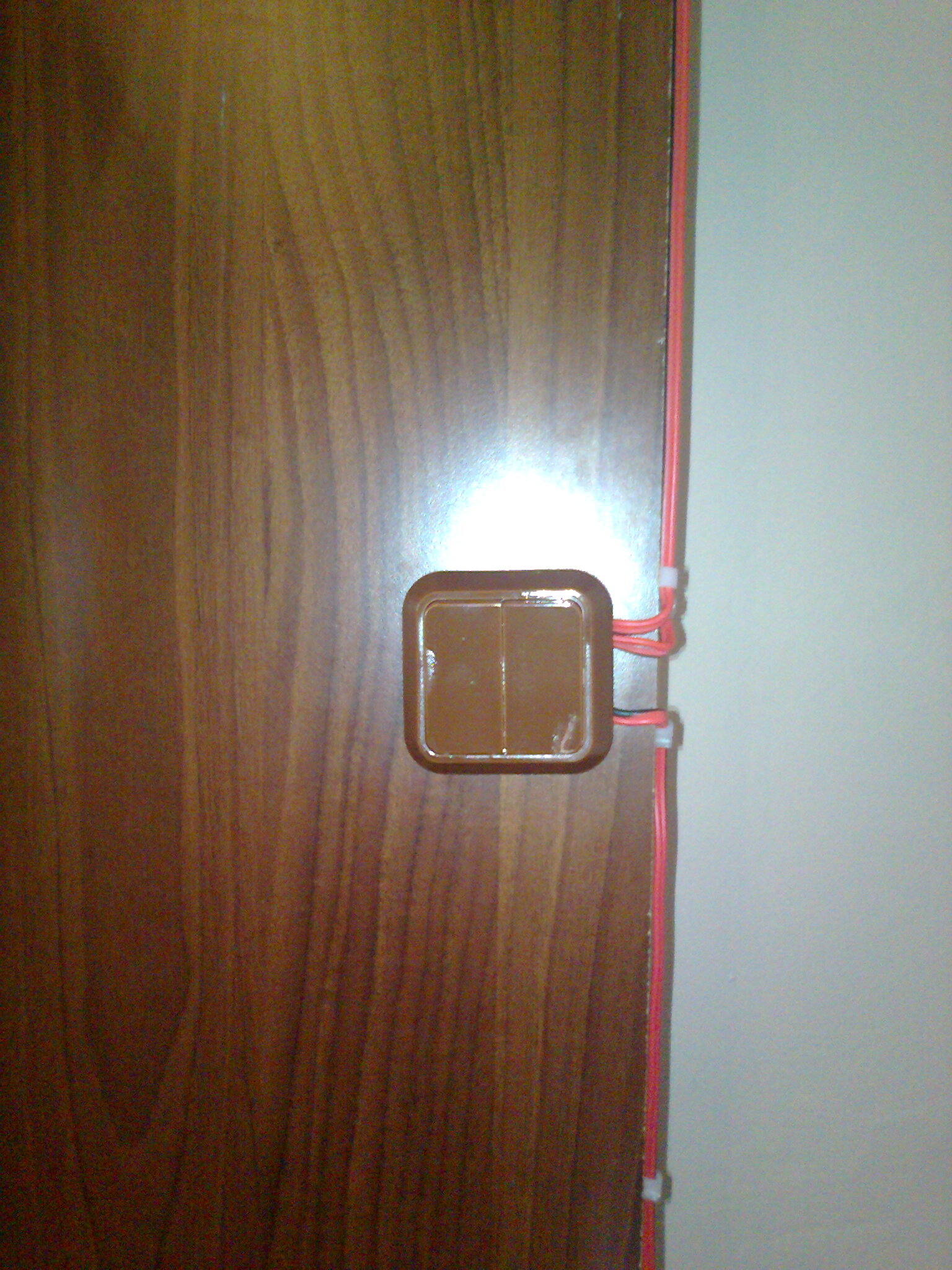

Снимка0617.jpg Ношните лампи са готови

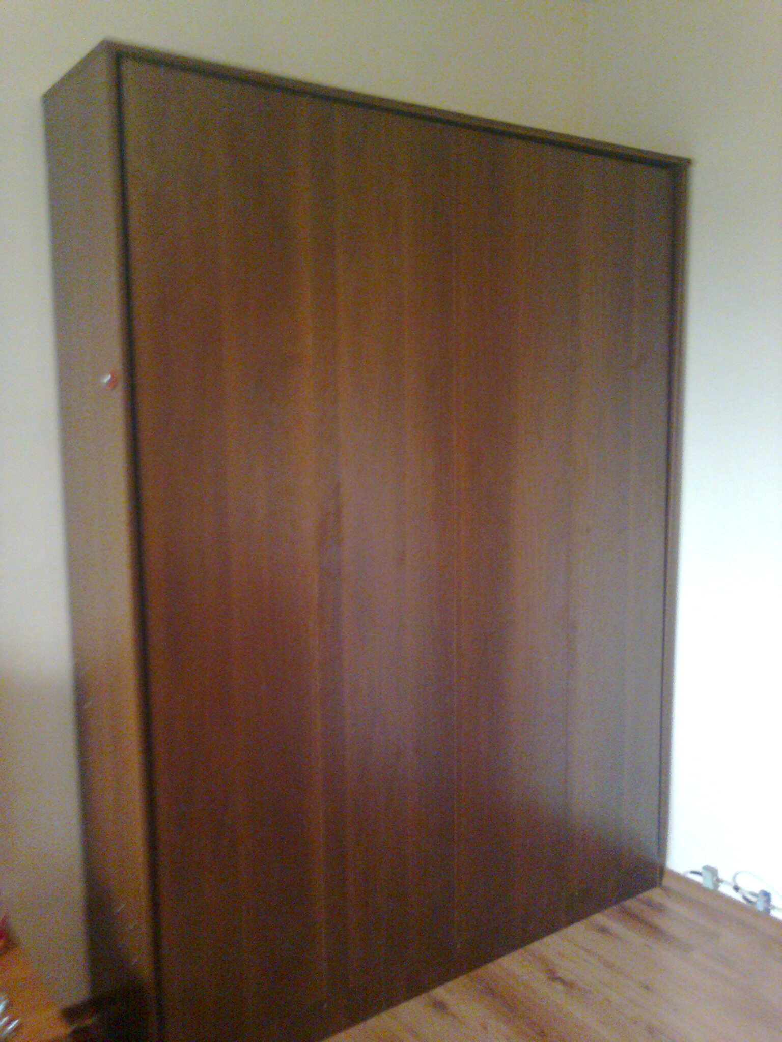

ogy76 - напреднал

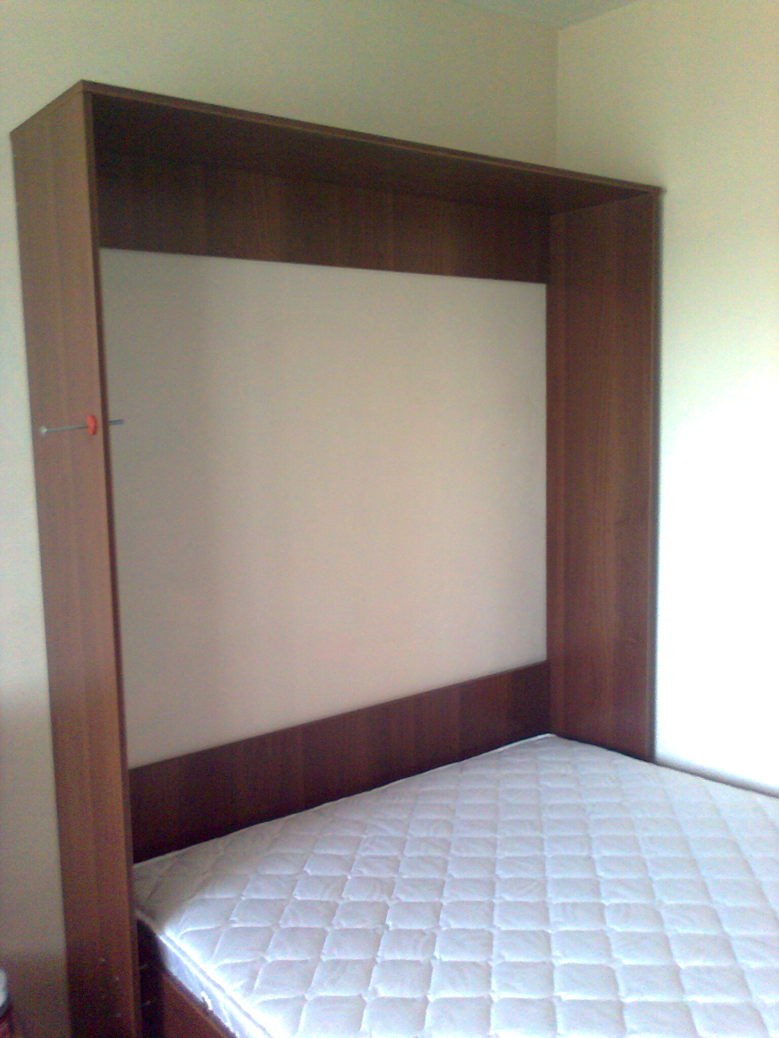

И още :

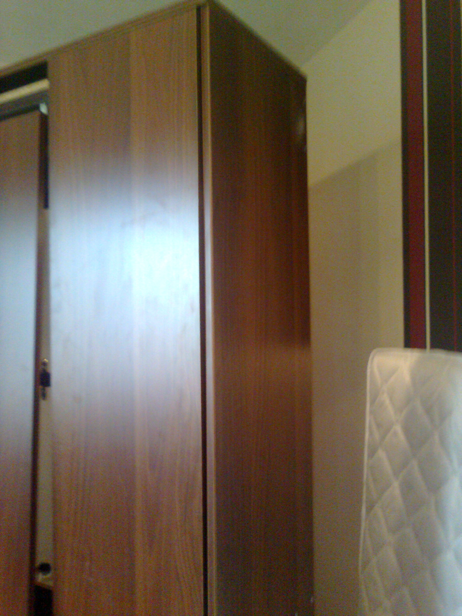

Снимка0624.jpg Така изглежда отпред , поне засега.

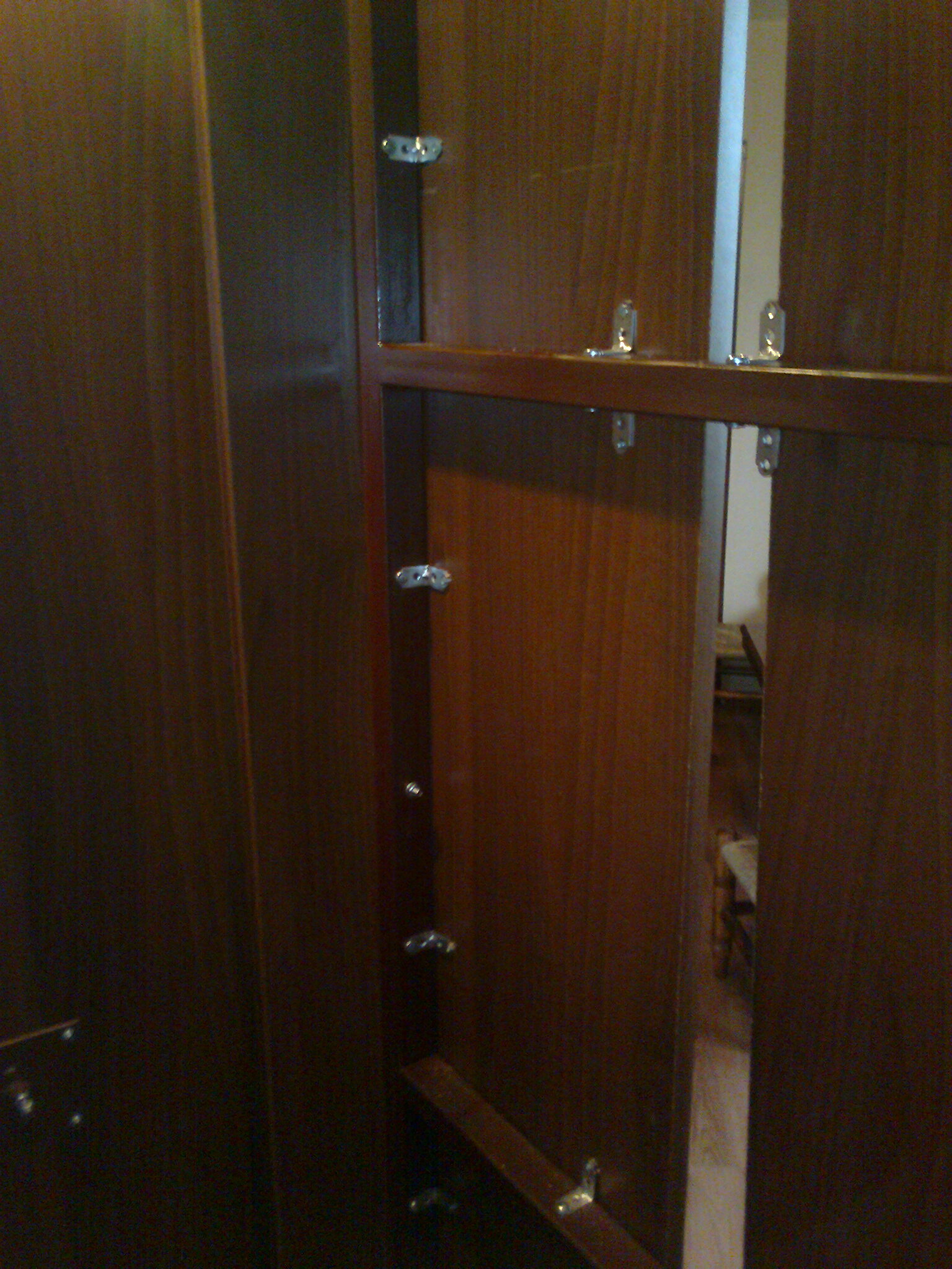

Снимка0620.jpg Закрепяне на лицевите плоскости
