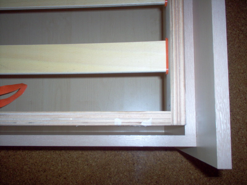

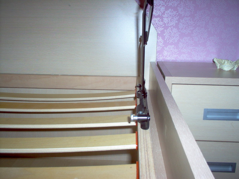

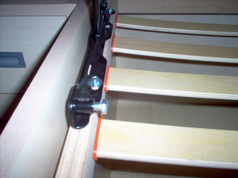

Рамката дойде, а с нея и проблемите
Оказва се , че афишираната за 160/200 рамка е всъщност 159 на198,5.
Механизмите идват на 160, което е вече проблем
Умувах и най-лесно ще ми е да изрежа вътрешната кутия, само около механизма, но само на едната страна. Така на тази част рамката ще се опира изцяло върху кутията. От другата страна рамката ще се опита само на двете перпендикулярни плоскости, които разделят половинката на три части.
Размера до 200 ще го компенсирам, като направя "пълнеж" на самата рамка от ред плоскости.

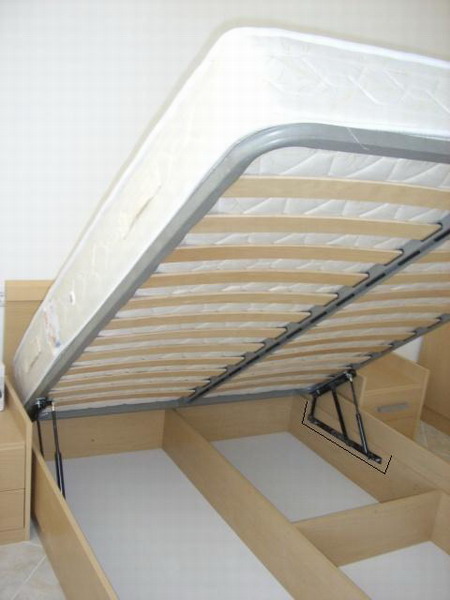

За механизъма са ми дали 2х750 Нютона. Как да го монтирам? Тази част която остава хваната за кутията, трябва да е хоризонтална нали?
А между рамката и таблата 1см стигат ли?

При твоята снимка двата механизма идват малко по-навътре от моите. Гледам и долната част от него не е хоризонтална. Виж моите снимки с луфта, а на твоята къде мисля да изрежа кутията, само че ще е отляво. Сигурно има начин механизмите да влязат по-навътре, но не ми се иска нищо по рамката да бутам, щото ще ми отпадне 2г. гаранция.

напоследък хепртен ми го няма въображението. Значи. Не вдяввам що ще режеш, като идва късо. В смисъл, имаш луфт, значи трябва да прибавяш??
Откъм глава/кракя не би трябвало да имаш проблем?
Отстрани, ако подсилиш царгата на леглото? Даже само от едната страна?
Всъщност какъви са им изискванията за монтажен отвор?
Дееба идиотите, уж всичко в милиметри, а пак някоя убавица е глътнала сантим и половина!
Размерът няма значение!

Та рамката идва по-къса, но механизма идва по-широк. при моето оразмеряване трябваше по един сантиметър да застъпва от всяка страна. Така вътрешната ширина ми е 157,5 , а ми трябват 159 за да влязат свободно механизмите. Когато отрежа от едната страна /18мм/ тамън ще пасне
Дължината също ми е къса и за това ще добавя още 18мм, че да ми пасне.
Монтажна схема на механизма няма, затова питам, но не ми се струва правилно да не не хоризонтално!
