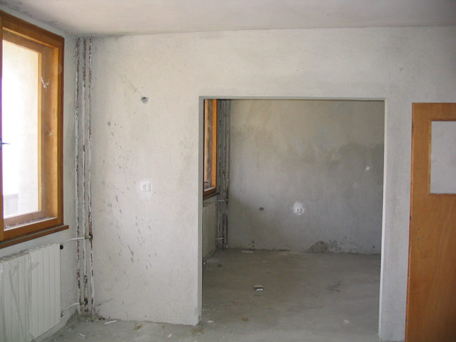

Какви начини има за да скрия търбите.Така са много грозни каквото и да права с тех.
IMG_0143 2.jpg (246.51 KиБ) Видяна 9605 пъти

Според мен с четвърт цилиндрични колони от гипскартон.
masterval - майстор
Ако все още си абонат на някаква топлофикация, просто ги боядисай добре, или им направи някаква декорация, но не си спирай калориите за през зимата.
Ако не си абонат - по-горе има една гипскартонена идея (формата ти си я избираш).
ktamara - специалист
Давай с гипсокартона, няма да сбъркаш. Аз така направих и въобще не съжалявам за калориите
solo5 - майстор
те калориите и без това не се губят
просто като направиш кутията от гипсокартон, направи отвори отгоре и отдолу
сложи по една декоративна решетка
а горе на тавана в кутията и долу ниско пак в кутията можеш да сложиш алуминиево изолация и отгоре нея алуминиево фолио
така топлото няма да бяга нагоре, а ще излиза през отворите

Ами това е защото са ръждясали. Ако ги облечеш в нещо ще акцентираш на тях. При мене в хола и кухнята съм ги боядисал в бяло - като цвета на стента и почти не се виждат. А в спалнята са облечени в дърво (защото съм с дървен таван). Да ти кажа не облечените почти не се забелязват. С две думи ако ги боядисаш в цвета на стента ще те дразнят най-малко.
BanoTheWolf - специалист
Ето така на един приятел баща му затвори тръбите в апартамента като и долу (ма не е снимано) е направил отвор. Хубаво и интересно се е получило. Може и така, но аз лично няма изцяло да ги затворя.

Според мен, от април до сега човекът сигурно ги е скрил...
А обличането на такива тръби с дървен, ПДЧ, г/картонен или друг кашон си става един Джурасик парк - такива хлебарки и хлебари надничат от вътре :wink:
