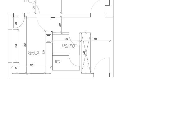

Привет на всички!

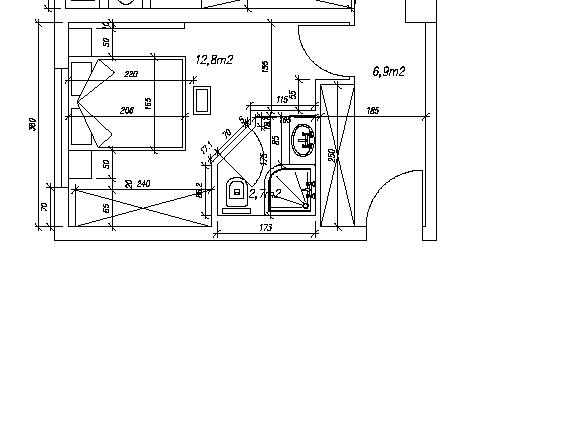

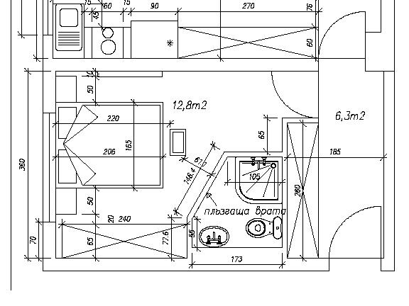

В тази тема моля да ми помогнете да сътворя от кухнята и тоалената и мокрото - спалня със самостоятелна баня с тоалетна. Стените се предвижда да се бутат там, където няма да са необходими. Ще се радвам на вашите предложения, че от мислене вече ме боли глава. Прилагам старото разпределение, както и две от моите решения. Проблемът е в комина на кухнята, които се ползва от съседите отдолу и ще се наложи да остане посредата на стаята. За да може да се минава покрай него риших, че стената на банята ще трябва да се счупи под ъгъл и пак заради него така съм разположила и леглото. Друг вариант не успях да измисля. И така помагаите с идеи както за обзавеждането в спалнята, така и за разпределението на банята. Също така много ми се иска да може да се побере душ кабина поне 90х90, че да не се мокри всичко след един душ :irre:
Предварително благодаря за идеите.

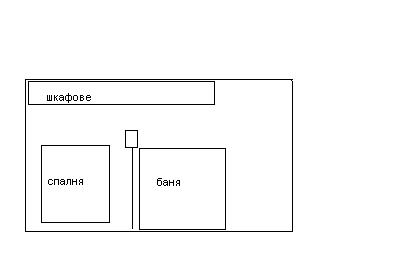

razpredelenie 2.JPG (46.09 KиБ) Видяна 8868 пъти

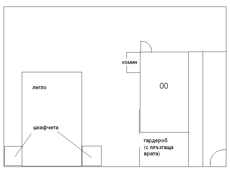

razpredelenie 3.JPG (28.96 KиБ) Видяна 8877 пъти
razpredelenie initial.JPG (14.97 KиБ) Видяна 8879 пъти

sasooooooooo - "специалист"
Дръпни банята до въпросния комин, така че да стане четириъгълна. В ляво от нея сложете спалнята, а гардеробите от срещуположната стена /от към другата стая/. В банята по-практично ще е Разпределение 3.
Това е моето виждане - успех!

Това фактически е бивша кухня, така ли? А друга баня в апартамента има ли?
Нещо не мога да си представя да са обединени, колкото и модерно да е :? Да имаме още една баня с тоалетна.
sasooooooooo написа:
Нещо, не мога да разбера предложението ти. Ако съм права, то няма да може да се сложи там леглото и как ще стигаме до гардеробите?

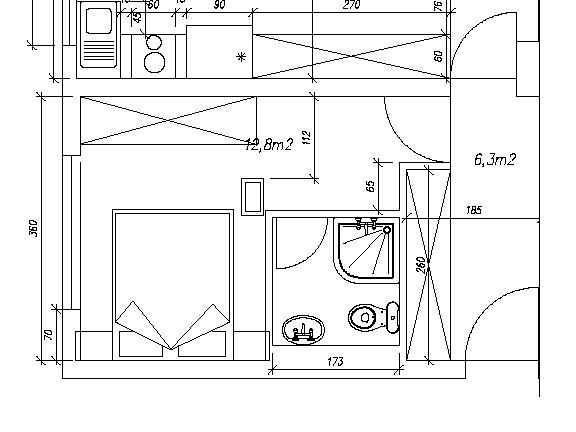

sasooooooooo, благодаря за идеите, но за съжаление няма да стане така, защото разстоянието от стената горе до комина е 112 см. и като сложа гардероб от 60 см ми остават 50 см, което ще е крайно тясно за преминаване. Също така спалнята искам да има поне по 50см от двете страни за реминаване, за да е удобно. Сега разстоянието е 250, но има едни тръби там от парното и няма да мога да си сложа нощни шкафчета от двете страни. А и до леглото няма да има достъп от едната страна. Показвам нагледно:
predlojenie 1.JPG (37.55 KиБ) Видяна 8761 пъти
Стената с вградения гардероб в коридора, каква е?
Ако може вратата на стаята де се измести по в средата...
CARRION - специалист
Това е подобно на това което е направил sasooooooooo но с по-малка баня и изместена за да изравни с нивото на комина, зад банята остава празно място което може да се направи на стаичка-гардероб
vladtod - специалист
Този последния вариянт бива ,но предложението на Емералд не ме радва защото вероятно не е усещала "аромата на кафето " след сутрешното кафе ,да ти влезе в спалнята.Надявам се ,разбрахте :idea:
