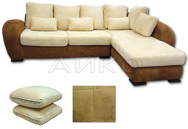

За дамаската,за която той казва наистина е добра,казва се ЕЛЕФАНТ(ELEFANT). Така е известна и сред добрите магазини за дамаски. В София има невероятна фирма занимаваща се с това" КОТЕКС",зареждам от тях и от още една тукашна.
http://www.aiko-bg.com/index.php?gid=7&tid=25&pid=39584
Ето за какво става дума,как стои ЕЛЕФАНТ на мека мебел,но и цените са високички.Самата дамаска е скъпа,обаче си струва. :)
