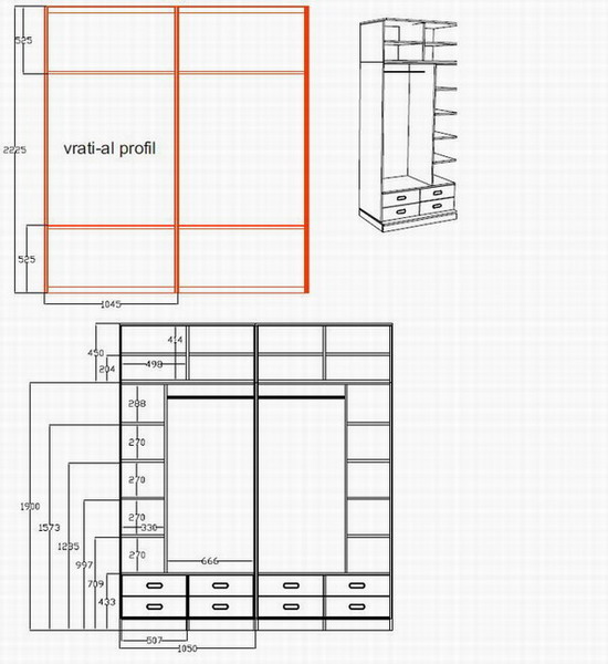

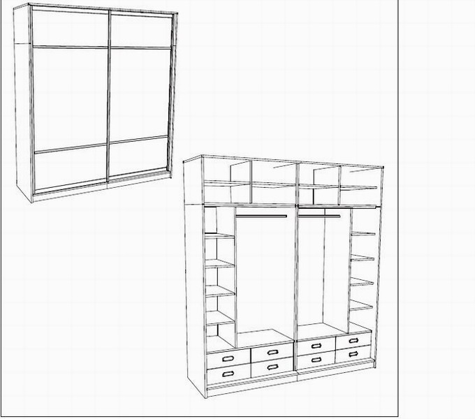

Bambookita - специалист
Ето чертежи на едно гардеробче.Размерите може да си ги преработите.Показвам го за да схванете принципа.Подробни чертежи с вашите размери струват пари :)
гардероб 2.jpg (58.8 KиБ) Видяна 11600 пъти
