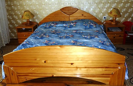

Разгледах много от постовете тук и не видях някой да е направил спалня с масивен дървен материал?! Има ли други причини освен финансови? Може ли някой да предложи стабилна, икономична конструкция за спалня с размери 200см/120см? Какъв да бъде дървеният материал?
hameleon - специалист
Ето една спалня само, че е с размер 1,96м/1,64м.Чам,в средата череша.

Изглежда добре и не мога да преценя дали е от магазина или е "направи си сам" :-)
Благодаря за комплимента,направи сам е спалнята.Преди четири години я направих на един познат.

Очевидно съм пропуснал този пост, а там има доста полезна информация. Благодаря. Имам стара спалня тип "Приста", тя е 190/120 и затова винаги съм смятал този размер за спалня. По-важната част от питането обаче е каква да е конструкцията? Това което видях в мрежата обикновенно се свежда до рамка с 4 крака, а това не ме урежда (май минавам 130кг)!
peter_m - специалист
dbelev написа:
Обикновено в средата се слага още една греда с крак (не знам как се нарича), но тя няма как да се види на снимките.
