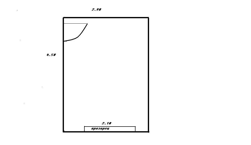

Тази стая искам да я направя спалня.Даите някои идеи ако може.
peter_m - специалист

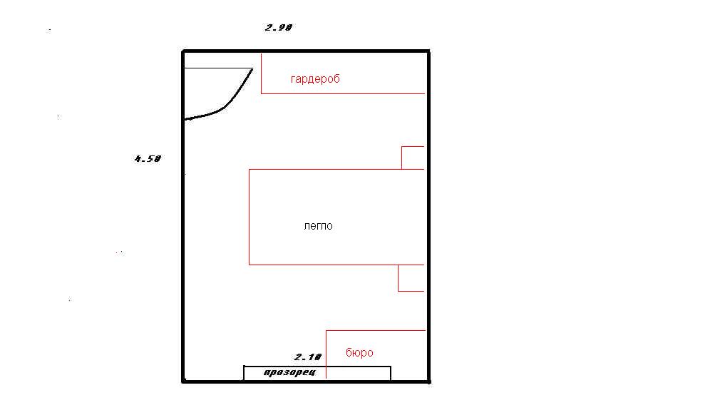

леглото и бюрото може да са и отляво (или едното отляво, другото отдясно)
mim - специалист
рисувай в мащаб, иначе накрая ще стане дявол на магаре
най-лесно ми е на мен 1м=1см
какво искаш да има в стаята
има ли парно, някакви тръби, чупки
единично ли ще е леглото, защото в момента мяза на такова
niama 4upki i trabi niama ni6to.samo vrata i prozorec.spalniata e 144x190.garderob,biuro za kompiutar,postavka za televizor.tova e ne se se6tam za drugo.dai idei ako ima6 za drugo.

само че ако слагаш седяща поставка за тв ще трябва да е по диагонал, а не точно срещу леглото
можеш да го окачиш на стената, особено ако е плосък
по принцип съм против бюро в спалнята, но това си е личен избор
ако ползваш лаптоп, може да си направиш канапе при прозореца, като по американските къщи и да сложиш някое шкафче отдолу и отстрани, вместо бюро ала ученическа стая

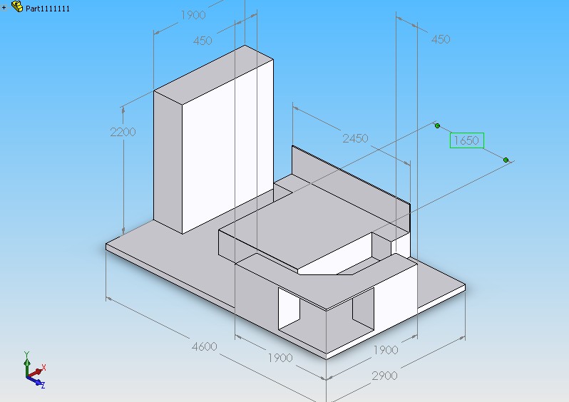

Едно предложение и от мен.
Ако разположиш "бюрото" ъглово и то на отсрещната стена на леглото, печелиш "поставка" за ТВ или инъче казано можеш да имаш два скрина които вярвам че биха ти били полезни.
При това разположение дълбочината на скриновете трябва да е не повече от 450мм за да има достатъчно място за преминаване между леглото и скринчето.
Също и гардероба трябва да е с плъзгащи врати за да не пречи нощното шкафче на отварянето им.
