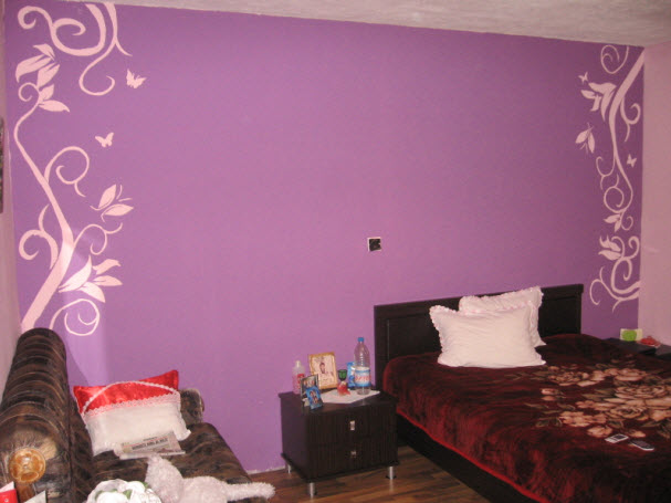

Да, копирал съм идеята от интернет. Но какво пък, мен ми е приятно...
Уж започнах на шега да боядисвам спалнята. Планувал бях да направя основен ремонт на спалнята за след две години, когато малкия ще е пораснал. Та от тук от там като видях тази идея в нета не се стърпях. Пък и нямах работа тези дни... Ако някой се интересува как съм ги нарисувал тези фигури (не съм художник) ще пусна няколко снимки нагледно...

+ идеята е добра
- изпълнението не е добро (до колкото се вижда от тази снимка). Кривите са много криви (не са плавни) и отсичането до другите стени и тавана не е добро (може би защото са криви).

Аз ми е интересен тавана,на петна ли е или е пръскан :) Ако е пръскан дай някоя снимка :) Пък и как си ги направил ,все на някой ще му е от полза :wink:
pasat - специалист
Така е. Но пък за следващият път ще са мноого по-добри. Няма да са същите разбира се... Всъщност тази снимка е стара. до преди няколко дена ги дооформях... сега отсичането е по-добро...
Тавана е мазилка с вар, в която има много сол, за да блести :)

Фигурите на ръка ли ги рисува. Ако не си художник няма как да ги направиш плавни. Другия път пробвай с шаблони, мащабирани (уголемени) и изрязани. Ще станат гладки извивки.

Така за тези шаблони кой знае какви пари ше ми искат. А идеята е да се направи сам. Както казах другият път всичко ще е много по-добре направено.
правих си шаблони върху стъкло от хартиено тиксо, след което ги пренесох на стената. Търкалях валяка с лилавият цвят направо по тях, след което отлепих внимателно хартиеното тиксо... Снимките нещо не ги намирам. Явно съм ги трил...

Опитай с листове А4. Правиш си чертеж на фигурата(в реален размер), после разпечатваш на листове и ги съединяваш.
А най-лесният начин е да използваш проектор :-D Но така няма да можеш да направиш фигурата с валяка.

Критиката е градивна (не е заяждане). А и ще има повече полза от критика, отколкото само от похвали. :roll:
pasat - специалист
Спам - не приемам като критика коментарите. Имам очи на главата и виждам че не е както трябва. Харесва ми че го направих сам. Нищо друго. Нищо не съм правил като за отличен от първият път, винаги от вторият се е получавало как трябва.
