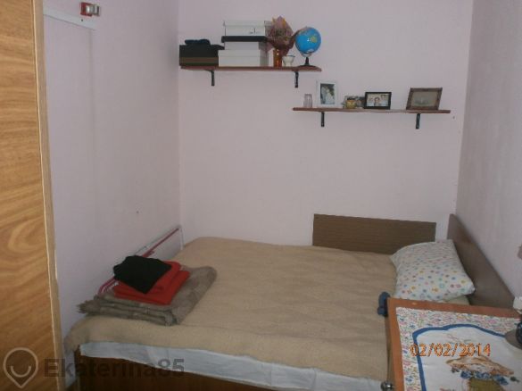

Здравейте, това е нашата спалня.
Живеем в гарсониера на 1 етаж. Сменени са на всякъде дограмите /врати,прозорци всичко/ имаме и външна изолазия - стириопор 5см. Съседните апартаменти са необитаеми.
Голямата стая я преградихме с итонг и връзката между двете стаи е плъзгаща врата. Външната стая където е прозореца е на децата детска, а вътрешната стая я направихме спалня.

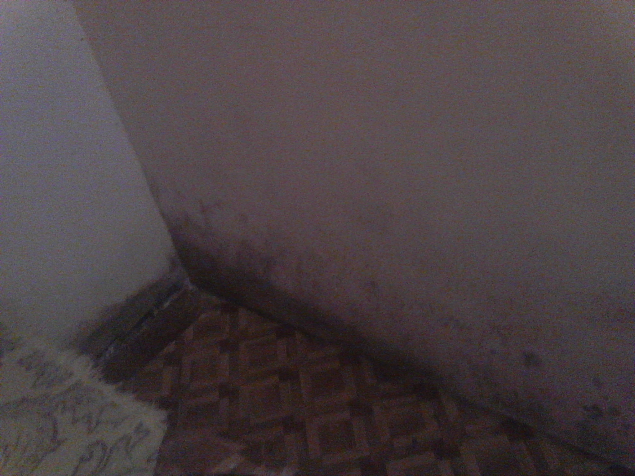

8г. живеем тук и 8г. този проблем го има, като лятото изсъхва зимата пак влага. Това лято обаче стената не изсъхна , а сякаш още повече се намокри. По тази стена по думи на комшии до последния етаж няма никакви водопроводни тръби. Единствено се съмняват за восточната тръба от покрива, но никой не се наема да каже "да тя е ". Ако изобщо има там такава.
Всъшност мухала е от към ъгъла където е възглавницата на леглото.
Моля Ви дайте идеи за решение на проблема.
IMG_20140205_192655.jpg Това е без леглото /извинявам се за лошото качество/
това е стаята

П.П. Като цяло тази влага може да се дължи на разлика в температурите между твоето помещение и тези наоколо, включително мазето. Погледни и кажи къде точно минава водосточната тръба. През последната година влагата се е засилила защото си уплътнил помещението с по-качествена дограма. Но тя води до задържане на водни изпарения вътре. Проветряваш ли? Доколкото виждам това е най-отдалечения ъгъл в твоето разделено помещение от прозореца? Когато проветряваш отваряш ли плъзгащата преграда?
Мъхълът най-вероятно е класически термомост, който се дължи на разлика в температурата между стаята и съседни помещения + мазето.

1 - Стената граничи с коридора и с хола на комшиите. Те не живеят там поне от 10г. Отопляваме с два конвекторни радиатора от по 2 и 2,5кв. Понеже имаме две малки деца поддържаме 20-21 градуса, като сигурно в тази стая е поне 18-19гр. До преди 2 години се отоплявахме с климатик, но влагата си беше там. Нашите гарсониери кумини нямат, и възможност за друго отопление няма, понеже предишните собственици решили, че ще отворят място като ги махнат.
2- В събота ще видим къде точно минава водосточната тръба, ако изобщо има такава и възможно ли е там в тази стена да има такава.
3 - Проветрявам три пъти на ден за по около 15-20мин, като дори отварям и входната врата да стане течение.
4-Покритието на пода за сега е мокет,отгоре балатум, но това лято мислим да изолираме с фибран и ламинат. От долу си е мазето.
5 - Стената не е външна, а изолацията на външната пада малко под плочата.
6 - От както живеем там си има мухъл, съседното жилище все е необитаемо, но наистина сякаш се засилва този мухъл.
Има нещо друго, на съседите кумина е в него ъгъл, на последните два етажа 4 и 5 тече, 2 и 3 етаж не е избило нищо, но тя водата където си намери, там избива. Възможно ли е кумина да ми прави този проблем? Но в мазата от долу няма влага, дали водата не стига до плочата и да се разлива по нея. Защото и дрехите които съхраняваме под леглото мухлясват.
Незнам дали една изолация на стената и изолация на пода ще ми решат проблема. Ако е термомост заради температурната разлика дали ще се оправи.
Между другото тази стена е носеща и е много студена.
Висока влажност в целия апартамент освен от 5 сакции цветя няма от къде да дойде защото готвим на терасата, а дрехи се сушат в сушилня, която също е на терасата.

И аз да се разпиша - мисля че ти е твърде малко помещението като обем въздух, много плътно е поставено леглото до стените и нямат достатъчно затопляне- от там повърхностната им температура е по ниска и водните пари кондензират по най-студените места (първо) - пода явно е по-студен от нормален, поради това че е над мазе - за проба според моя усет можеш да направиш следното - завърти спалнята с цел да останат по-големи пространства между стената и леглото, подсуши и почисти мухала с оцет, приложи следното - вратата постоянно отворена, непрестанно отопление + един вентилатор който да духа постоянно ниско по пода когато няма никой и не дразни - за да стане по равномерна температурата в ниските части.
Можеш да видиш в мазето ако има нещо което може да се подобри - забравен отворен прозорец, лепене на стиропор по самия му таван. Спането в тази малка стая + цветята докарва доста влага - която няма на къде да излезе.... До колкото съм запознат 0.5л на човек на денонощие.
П.С. Сега пак четох - това със "сигурно е 18, 19 градуса" ти създава проблема - това ми говори, че радиатора не е в твоята стая и каквото влезе, влезе, ниска е температурата на въздуха ти, от там температурата на стената е още по ниска+ под над мазе - проблема на студения въздух е че колкото е по-студен, по-малко може да поема и влажността е по-висока - резултата - на лице. Остава предложението ми с вентилатора - ако някой друг не ти предложи нещо по добро, по евтино и практично....
