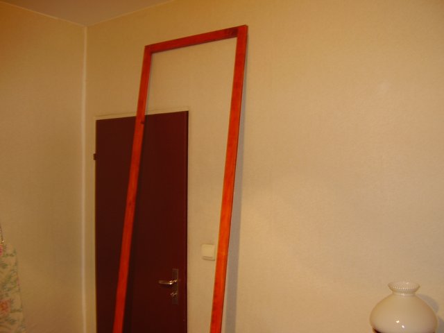

От тази рамка,която е направена от летви със сечение 5/3 см и от още една такава искам да направя плъзгащи врати с които да затворя пространството между 2 гардероба.Какви материали мога да използвам за довършването им.Имам впредвид не плъзгащия механизъм,който е изяснен а запълването на рамките за да заприличат на врати.

Рамката можеш да залепиш и забиеш с пирончета върху тънка плоскост от дърво, шпертплат и подобни, която пък по лицевата страна да оформиш както желаеш. Може да облепиш с тапети, тъкан, може да тапицираш с дека мека подложка под плата, може да налепиш огледало или да разрисуваш (направиш цифров печат на избрана снимка или орнамент) което после да покриеш с плексиглас. Може да сложиш витраж- истински или фалшив собственоръчно разрисуван с витражни бои върху стъкло... Абе всичко може. Може да правиш най-различни Faux finish с различни ефекти (на естествени камъни, състарено дърво и т.н...). Можеш да направиш мозаечно пано от всякакви материали- стъкло, огледало, фаянс...

MDF и плакат с гола мацка :)

Аз сега си правя вграден гардероб с плъзгащи врати, които са доду горе същия тип, само че разделени на 4. Смятам да ги запълниа с поликарбонат бронзе и да ги фолирам с пясъкоструино фолио изрязано в някакви орнаменти. Надиавам се да се получи нещо оригинално.
