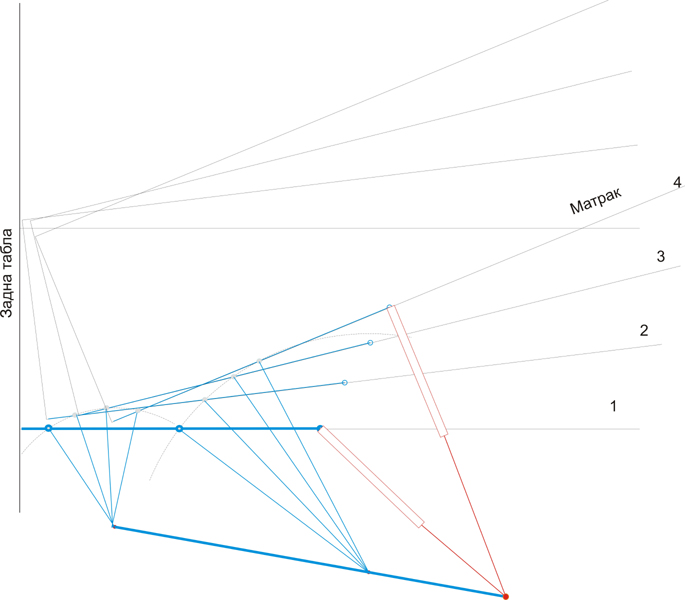

Спалнята си направих сам с матрак на ТЕД 190х200 см. Реших да сложа повдигащ механизъм, поразпитах в разни магазини, най-силните амортисьори които намерих са 1200 N, турски, http://www.tstlift.com/html/eng/urunler_2_5.asp. Монтирах ги според изискванията и с помощта на съветите на препатилите от този форум.
Матракът се вдигаше лесно и се задържаше в горно положение нормално. Това - в деня на монтажа. На другия ден жената започна да подрежда разни неща там и матракът започна да пада
. Не виждам нищо неправилно при монтажа, остават два варианта: или матракът е прекалено тежък или амортисьорите са некачествени. Днес ги свалих, ще отида в магазина да ги сменя, но по-силни изобщо нямат. Ако се окаже, че матракът е по-тежък, какво мога да направя?

Батко, механизмът е стандартен, навсякъде, където проверявах, размерите са еднакви: http://www.kentimpex.bg/catalog/cat.71/item.427# Правих си чертеж за монтажа му: в синьо е механизмът в 4 положения: от легнал матрак(1) до вдигнат най-високо(4). Амортисьорът е в червено

На картинката механизма е неправилно разположен.
При събрано положение двете рамена трябва да са успоредни едно на друго.
При теб се измества центъра на тежестта напред и за това амортисьорите не задържат.
Погледни снимката на кентимпекс дето си я дал. При тях даже предния край е по-високо от задния.

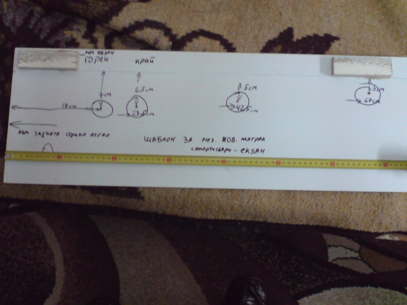

Въж сега какъв е тарикатлъка
1. Монтираш планката към рамката максимално назад, колкото ти позволява.
2. Разгъваш максимално механизма и в момента, в който планката към леглото е успоредна на подматрачната рамка я завиваш.
Ако искаш можеш да си начертаеш помощна линия, която е успоредна.
3. Тестваш, ако всичко е наред - дозавиваш.
4. Добре е да подпреш механизма отдолу, заради тежестта.
Това, в случай че не си с коларски болтове.
После следва най-важното: повдигане нагоре на матрака...и пускането му
Това е

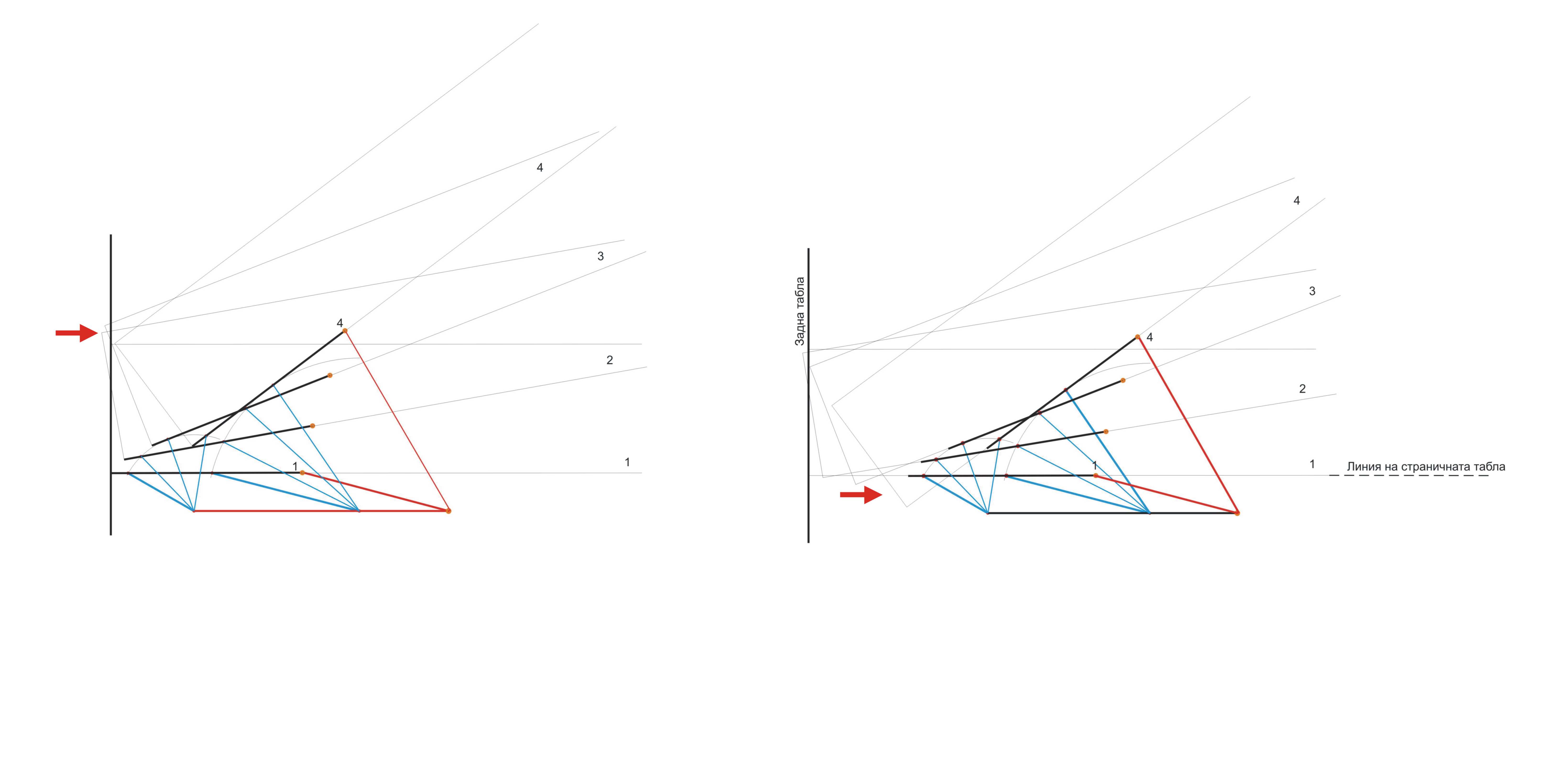

Благодаря за съветите. Особеното при моя случай е, че матракът е върху страничните табли , а не вътре в тях (така се наложи "исторически"). Когато разчертах механизма с успоредни горно и долно рамена се оказа, че при вдигането матракът ще се опре в задната табла. Ако пък се изнесе механизмът назад, на 20-25 см, тогава матракът няма да опира в задната, но ще "потъва" в страничните табли. А при мен това е невъзможно. Затова търсих такова разположение на рамената на механизма, че да не опира матракът никъде. И стана точно. Смениха ми в магазина амортисьорите, за сега държат, но ги чувствам, че са на предела на възможностите им и скоро очаквам отново да изпуснат матрака. Може би ще мога да "му помогна" с допълнителна пружина от другия вид механизми, такива пружини се продават. Или с по още един амортисьор от 350 N.
