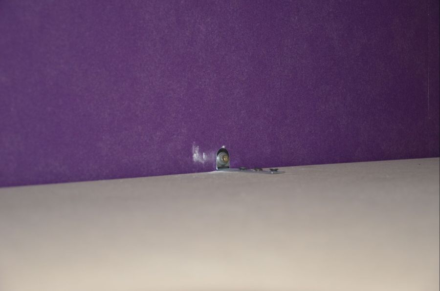

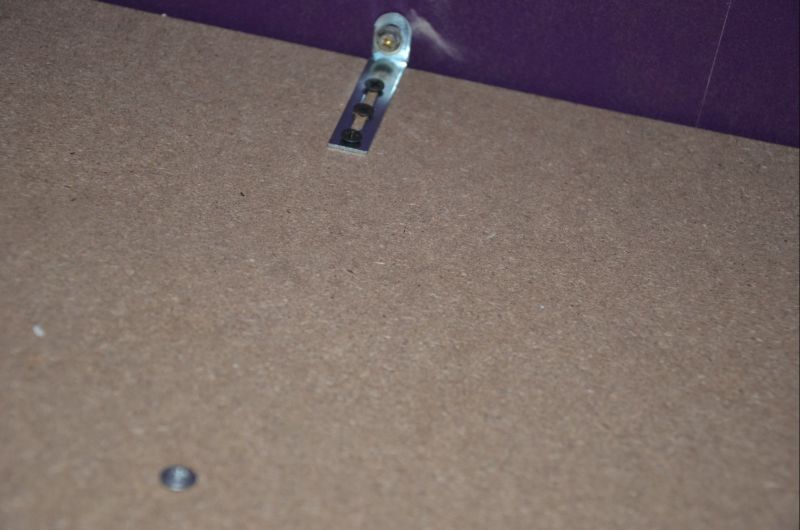

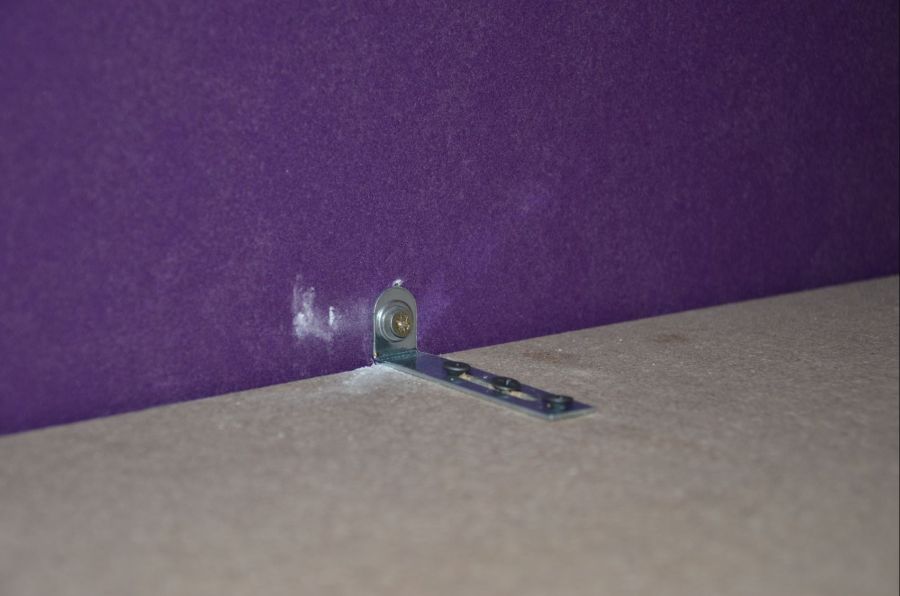

Пускам снимки на 2 дюбела в стената и планката която сложихме с баща ми. То това си беше в комплекта, като на скицата показваха, че се слага за да не падне напред.

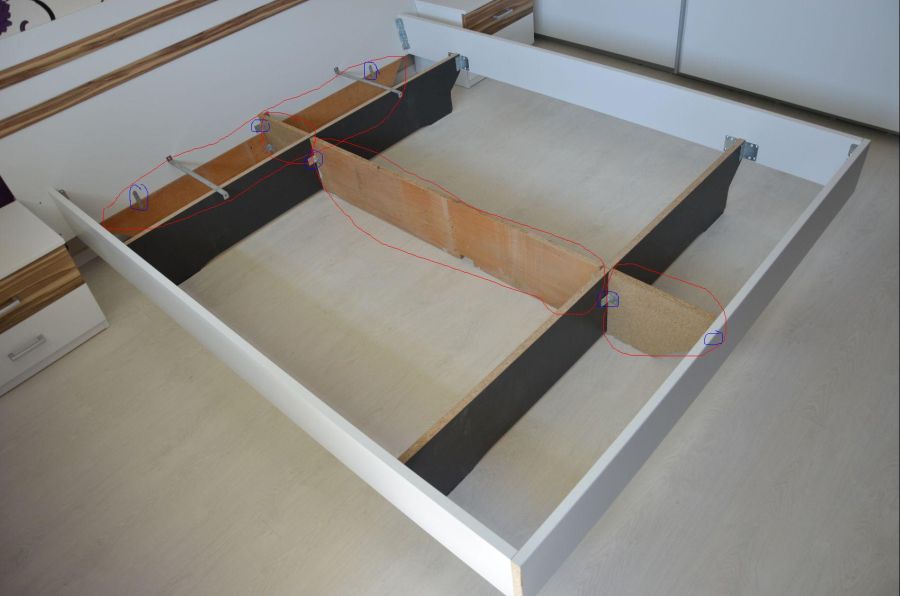

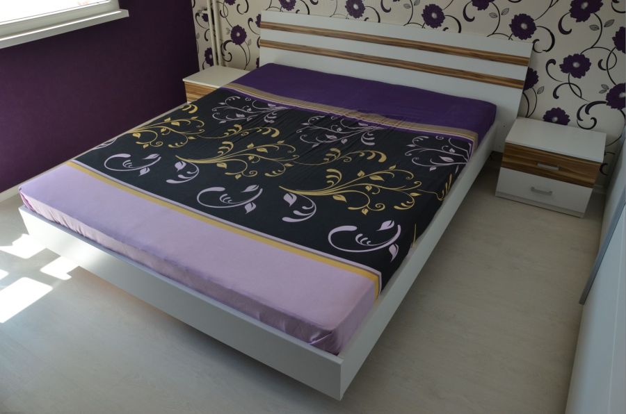

След гардероба, дойде ред и на спалнята. От 180см трябваше да я намаля за моят матрак и подматрачно на 164см.Определено видах колко добре е "измислена" и колко и къде е пестено, самите плоскости на който стъпва са 22мм, но според мен ми трябваше и укрепване и затова сложих (от налично пдч от гардероб) през средата на спалнята още 3 плоскости (тези с червеното), както и по 2 ъглови планки (със синьото). Под задната табла също сложих плот с прави планки, и нещата според мен се получиха. Когато сглобявах комплекта разбрах колко са прости нещата и как, ако човек иска може да си направи/преправи желаните мебели според неговото възприятие и виждане.
Това е укрепената сталня.

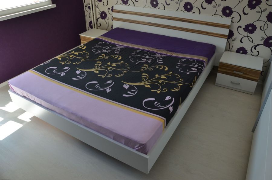

И така изглеждат готовите неща!
ZEDYCUS - майстор
=D> Много красиво е станало. :partyman:
Svezar - специалист
Да красиво е спор няма ,но дупката под спалнята е любимото място на прахоляка и си иска редовно чистене което го няма при моделите които лежат с цялата дъска на пода ! А такъв голям гардероб ако е от 18мм плоскости и няма хоризонтални разпределителни рафтове неподвижно монтирани а не просто на носачи е нормално да е леко нестабилен /особено с тези плъзгащи врати/ без допълнително укрепване !
