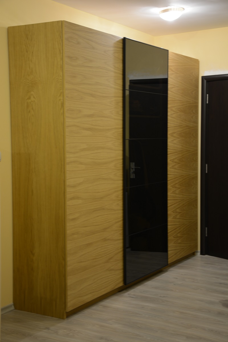

вратата е готова, изпълнена по първоначалния ми план
размер 220 на 86

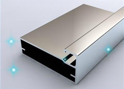

профил за вратата - стандартен профил за кухненски вратички, материал инокс (препоръчват го за размери на вратите до 150)
вратата е разделена на 5, т.е. пет стъкла бронзе, 4 мм, залепени отвътре със фолио, което дори е 15% затъмняващо, защото само бронзето прозираше прекалено много
между стъклата сложих някакъв Т профил, който дори незнам за какво се ползва, но като размери ми пасна и като цена
всичките метални части се боядисаха прахово

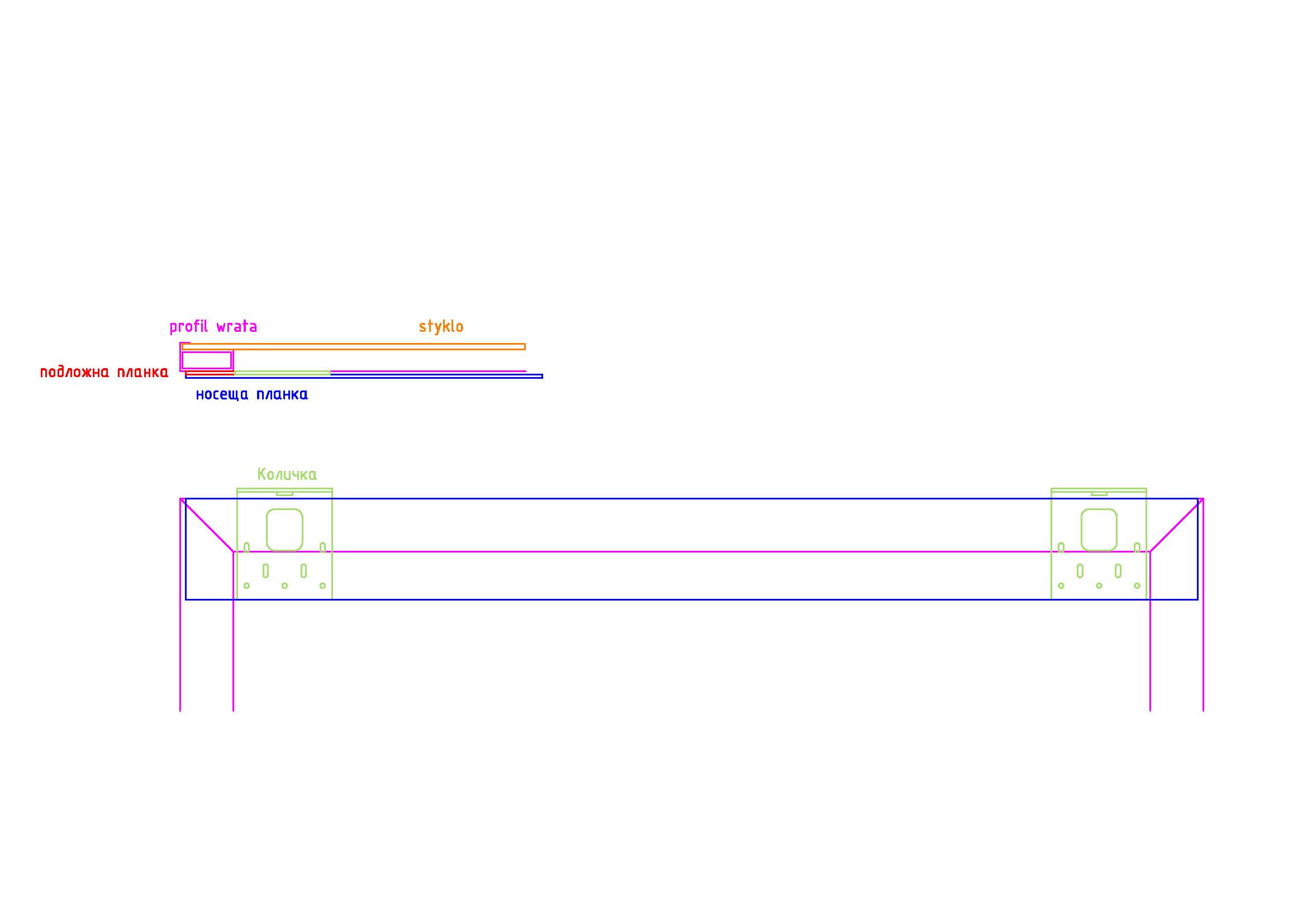

как закрепих количките на плъзгащата система, които са за плоскост, върху рамка - ами много просто- отрязах си на лазер планка, която се завинти в горната част на вратата и така вече количките имаха достатъчно площ да се завинтят. планката и тя е боядисана.
не съм я теглил реално, деформацията на вратата е не повече от 2 мм, трудно се забелязва,

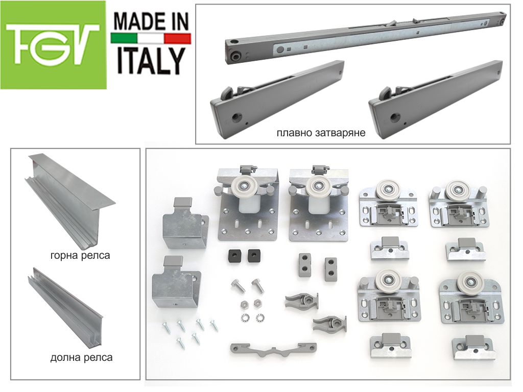

плъзгаща система е DOMINO на FGV
прилагам снимки на елементите които съм ползвал, сваляни са случайно, не целят да насочат към определен продавач или модел.

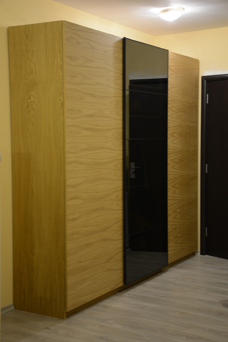

за съжаление заради чернната почти огледална повърхност не мога да направя снимка на която да се вижда добре
