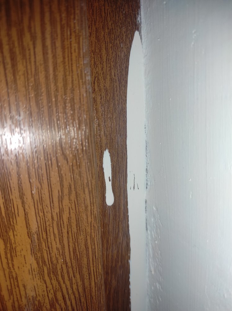

Хора, моля помагайте! Преди 2 седмици с мъжът ми боядисахме стените в стаята с новата дограма и забравихме да забършем оклепаното по дограмата. Сега в момента няма махане. Опитахме с препарат и гъбичка, с чист етилов спирт, опитахме се даже и да го изчегъркаме с шпатула, но и с това не сполучихме. Боята е от най-високия клас мисля че флюгер се казваше и няма махане. Много ви моля да помогнете със съвети. В шок съм. Направо ми се плаче какво се случи на новата немска дограма.

Дограмата дървена ли е или пластмасова?
По принцип с изстъргване с нещо, като твърда пластмасова стъргалка би трябвало да стане. Но ако се надере дограмата, може драмата да стане още по-голяма.
Започвате от по-меки пластмаси. Сещам се за едни китайски комплекти за отваряне на телефони, дето ги пращат с всичко, като бонус... За съжаление не мога да намеря из къщи такива, че да снимам и покажа.
Ако дограмата е дървена - трябва по-внимателно. Хубавото е, че щетите може да се заличат така, че изобщо да не личи.

Рошава кухненска гъбичка и вода.
Лекичко-полекичко, с пластмасова тел, с веро или с олио, с кръгови движения

Първо с една четчица можеш да го навлажниш. Боята вече не е водо разтворима, но с по малко усилие се маха с търкане, като е наквасена.
Пробвай по смело върху самостоятелното петно.

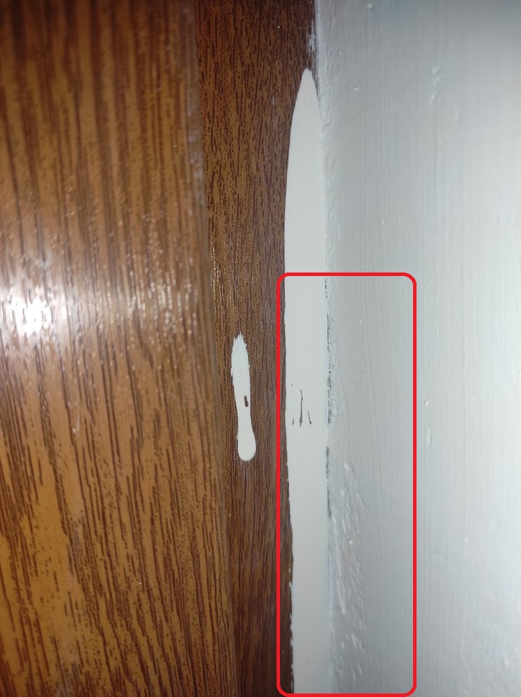

То па като гледам боядисаното и загладеното, на мен ми се реве. То омазаното ще се изчисти, но биядисанто..., язък за боята. И бояджийството е занаят, не като да варосаш външната кирпичена тоалетна.

:-D И аз това се загледах. УЖАСНО е!
И по снимката изглежда е поне 10-тина санта и продължава надолу...
К'во боядисване, к'ви 5 лева? Това петънце им е най-малкия проблем.
Особено а ако и другаде е така...
